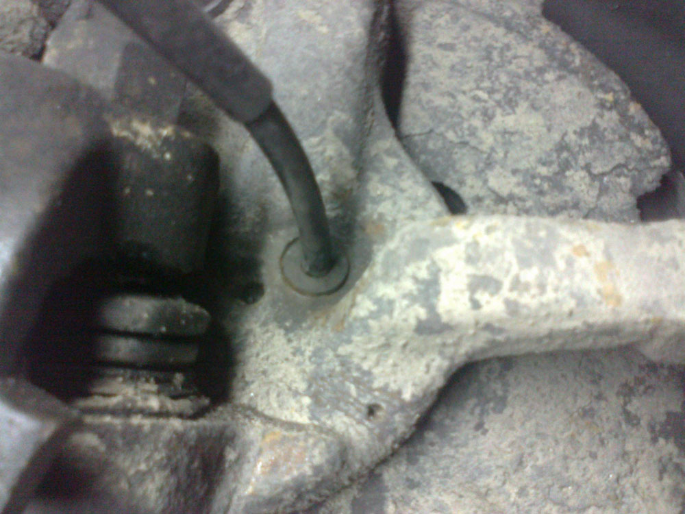

per toglierlo dovrebbe esserci una piccola coppiglia (nella più stragrande maggioranza delle volte non c'è) che devi togliere con un cacciavitino , a quel punto con fai leva per togliere la calotta, che è su a pressione. . . poi con la ruota sterzata a sx da dietro sfili guaina e cavetto . . .. Buon divertimento .

eccomi, mi sono buttato sotto il furgo è la situazione è questa
ma non capisco come togliere quel gommino, ho paura di romperlo

Mitico Dork! Grazie per aver postato la foto, anch'io vorrei capire di più per non fare danni...
