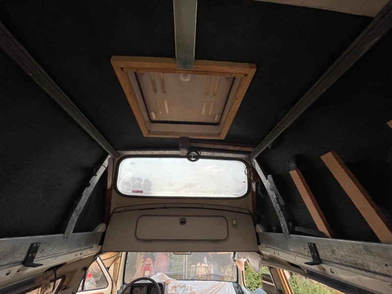

Rimuovere l’oblò è semplice, naturalmente devi essere delicato perché anche se è ben fatto e resistente ha pur sempre 40 anni. Una volta tolta la cornice in plastica trovi un telaio in legno fissato al telaio delRimuovere l'obló é rischioso? Avendo 40 anni ed essendo stato infiltrato da acqua molto probabilemente, potrei non riuscire piú a montarlo? Nemmeno un altro nuovo?
Una volta tolte le viti all'interno, ho provato con una e girava a vuoto, e togliendo la plastica, cosa mi trovo poi dietro? Direttamente la vetroresina del tetto?
tetto che mantiene in posizione la
parte superiore dell’oblò.
Il punto è che l’oblo è sigillato e quindi ogni volta che lo smonti lo devi poi risigillare con del Sikaflex. Insomma non è un’operazione che ha senso fare una volta al
mese anche perché va fatta con molta attenzione per scongiurare pericolose infiltrazioni di acqua che soprattutto sul tetto alto possono essere causa di ruggine sulle grondaie che poi si estende alla base del tetto e ai montanti.

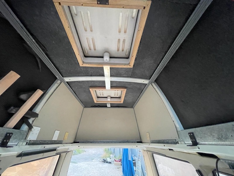

Ti allego un paio di foto che dell’oblò visto da dentro quando smonti la cornice di plastica (nella foto sono stati rimossi anche i pannelli di rivestimento ma a te non serve smontarli).
