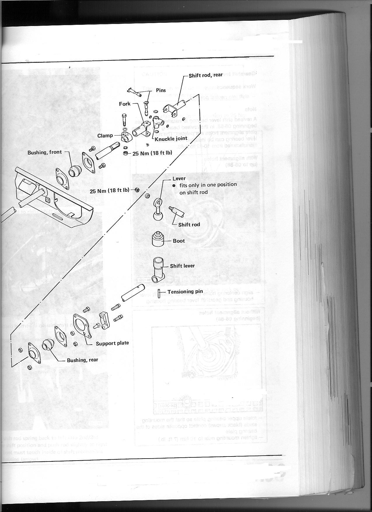

Questi sono i disegni di come è fatta l'articolazione del leveraggio, dall'abitacolo all'innesto sulla scatola cambio.
Ci fai sapere se hai già risolto?

Ritirata la Caravella ieri.
Il pezzo da quello che ho capito non è raro che possa rompersi,infatti in vw a Verona lo hanno sempre diponibile devo dire che il mio T3 ha tanti km essendo usato quotidianamente, sempre ben tenuto ma il tempo passa.
Si tratta del pezzo dove si innesta la leva dl cambio, una specie di "calice" di alluminio che ha ceduto.
Sintomi iniziali: troppo gioco nel cambio, l'incertrezza di aver inserito le marce...non saper mai in che marcia sei.
Ora il cambio non ha quasi gioco, è preciso nelle cambiate e nelle scalate.
