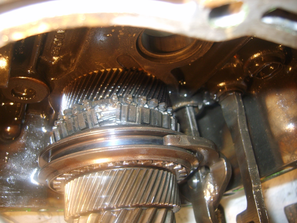

Azz.. ma è una cinghia? Come è finita li?

è un ingranaggio.
cambio buttato (anche per altri danni)

buone notizie.. ) lo snodo vicino alla scatola cambio si e consumato e fuoriuscendo dalla sede blocca il cambio in 1 e 4 marcia. Sapete dove posso trovarlo ? in vw e fuori produzione da luglio 2009......
i pezzi sono la pipetta in alluminio e la palla in teflon che lavora all'interno.

stesso problema il mio si blocca il 2a e 4a dove hai trovato i pezzi?
grazie
