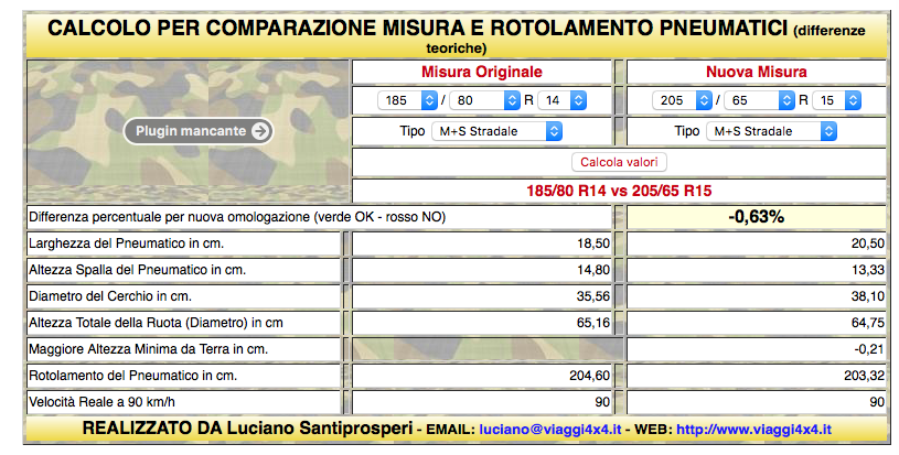

Uno pneumatico 185/80R14 ha una circonferenza di 2047.06 mm, mentre un 205/65R15 ne ha una di 2034.18 mm, quindi è più piccola di 13 mm, inoltre ha un cerchio più grande di ben 1 pollice, praticamente hai 1 pollice in meno di gomma e al suo posto hai 1 pollice di metallo. Senza contare l'impronta maggiore, e se magari i 15" sono in lega hai anche un minor peso della massa rotante non sospesa (trascurabile e in buona parte vanificato dalle maggiori dimensioni del cerchio, comunque), che si traduce in minor effetto volano (che influisce anche sulla frenata) e lavoro più agevole per le sospensioni.

non so da dove tu abbia tratto questi dati gioy. a me risulta per le 185 80 14 circonferenza 1980. per le 205 65 15 circ. 1970. probabilmente considerate in tolleranza poiche' le ho a libretto entrambe.
7 Anni 4 Mesi fa #149609 da raffo
camioncino ha scritto: non so da dove tu abbia tratto questi dati gioy. a me risulta per le 185 80 14 circonferenza 1980. per le 205 65 15 circ. 1970. probabilmente considerate in tolleranza poiche' le ho a libretto entrambe.
Camioncino credo che nel calcolo tu faccia un pò di confusione:
Se ti vuoi divertire un pò: www.master4x4.it/tire.php
Che poi a seconda del costruttore e del disegno della scolpitura ci possono essere tolleranze significative.
