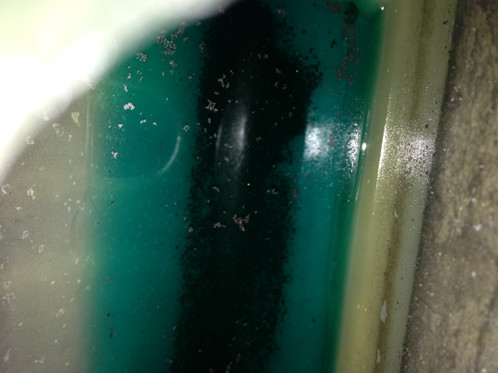

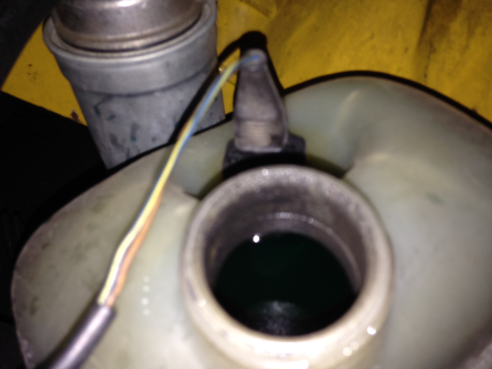

Da poco ho montato un 1.6 td molto usato. A parte piccoli problemi sui quali non mi dilungo, ci sono due cose che credo siano gravi. Due volte mi è successo che in salita la seconda vaschetta di raccolta "sbrodolasse" acqua che sembrava in ebollizione ma la temperatura indicata dalla lancetta era appena al di sopra del led centrale. Dal rumore credo bollisse anche la vaschetta interna ma non sono riuscito a vedere.
Oltre a questo, e vengo al dunque, ho notato che le vaschette sono sporche di morchia nera, ed il liquido non è trasparente. Nella prima foto allegata si vede il sopra della vaschetta principale che è tutto unto per dentro. Nella seconda si vede il deposito nero sul fondo della vaschetta di recupero.
Secondo voi, è possibile che dei gas di scarico siano finiti nell'acqua? Se si, cosa si dovrebbe fare?

Per appurare la presenza di gas di scarico disciolti nel circuito di raffreddamento esistono dei test chimici, se vai da qualunque meccanico e glie lo chiedi ti fa il test.
I segni che riporti sono un pò preoccupanti, tuttavia se davvero sotto sforzo ti mandasse i gas di scarico nel circuito di raffreddamento avresti la temperatura dell'acqua a mille e i tubi in pressione, invece la lancetta è normale... bisogna indagare. Il test di cui sopra è già un buon inizio...

Grazie Gioy, farò fare il test, anche se tutto quello schifo nell'acqua se non arriva dallo scarico, arriverà dal circuito dell' olio.
In ogni caso non promette bene.

Quello è olio, non gas di scarico. Può essere la guarnizione della testa oppure lo scambiatore di calore. Anche il mio se togli il tappo della vaschetta lo trovi un po sporco, il meccanico mi ha detto che per il momento posso star tranquillo perché è poca cosa. L'olio va li perché essendo piu leggero dell'acqua va nel punto piu alto.
Comunque normalmente se si mettono in collegamento passaggi dell'olio con quelli dell'acqua è l'olio che va nell'acqua perché ha maggior pressione.
