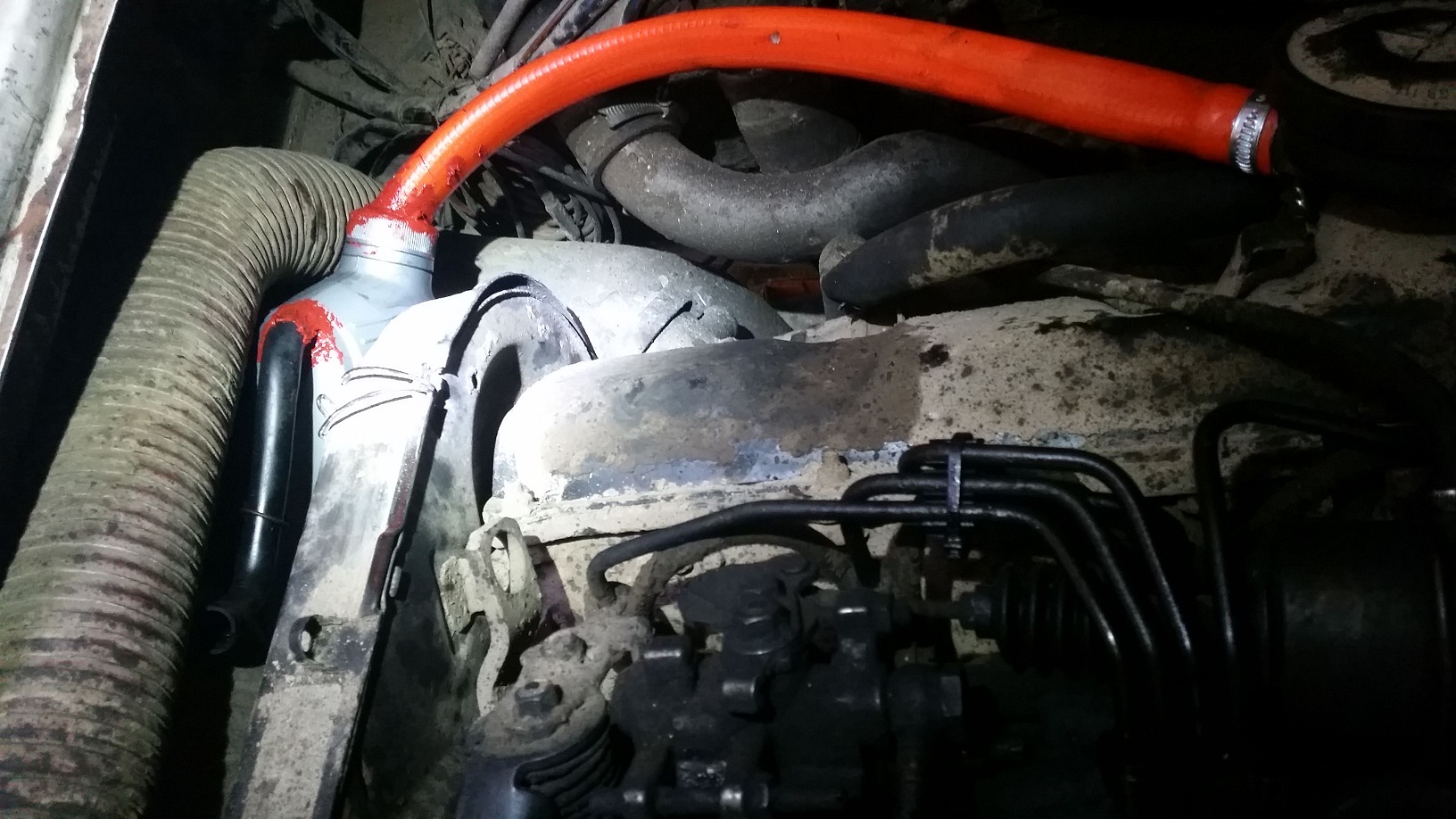

ecco il tubo che ho messo dal barilotto alla bottiglietta. Fai attenzione di lasciare libera l'uscita di aria dalla bottiglietta/tanichetta: se non lasci sfogo d'aria, si ricrea pressione all'interno del carter e torna a sputare olio.
Ecco il tubo che esce dal barilotto sulla testata ed entra in una bottiglietta. Dalla bottiglietta c'è un foro per fare sfogare l'aria.

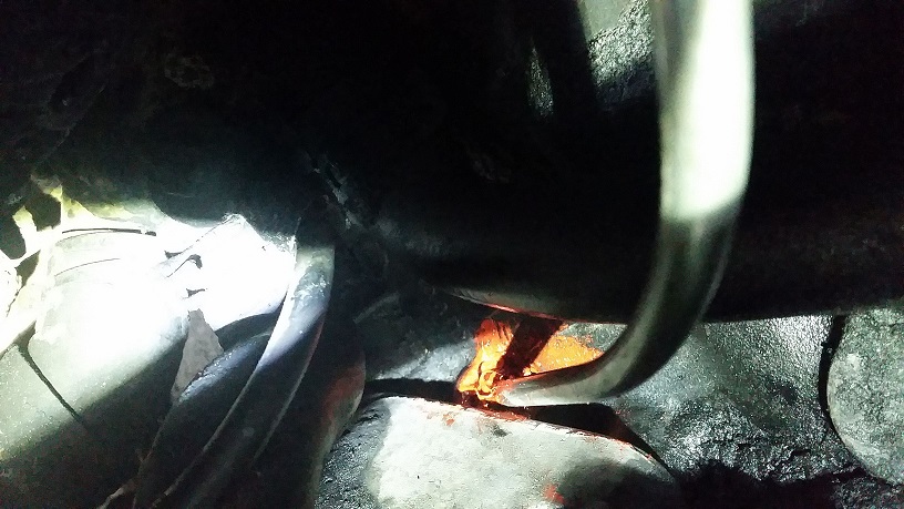

questo invece è il lavoro che ho fatto intorno all'astina dell'olio per sigillarla in modo tale che la pressione nel carter non esca da lì ma dal barilotto sul coperchio della testata.

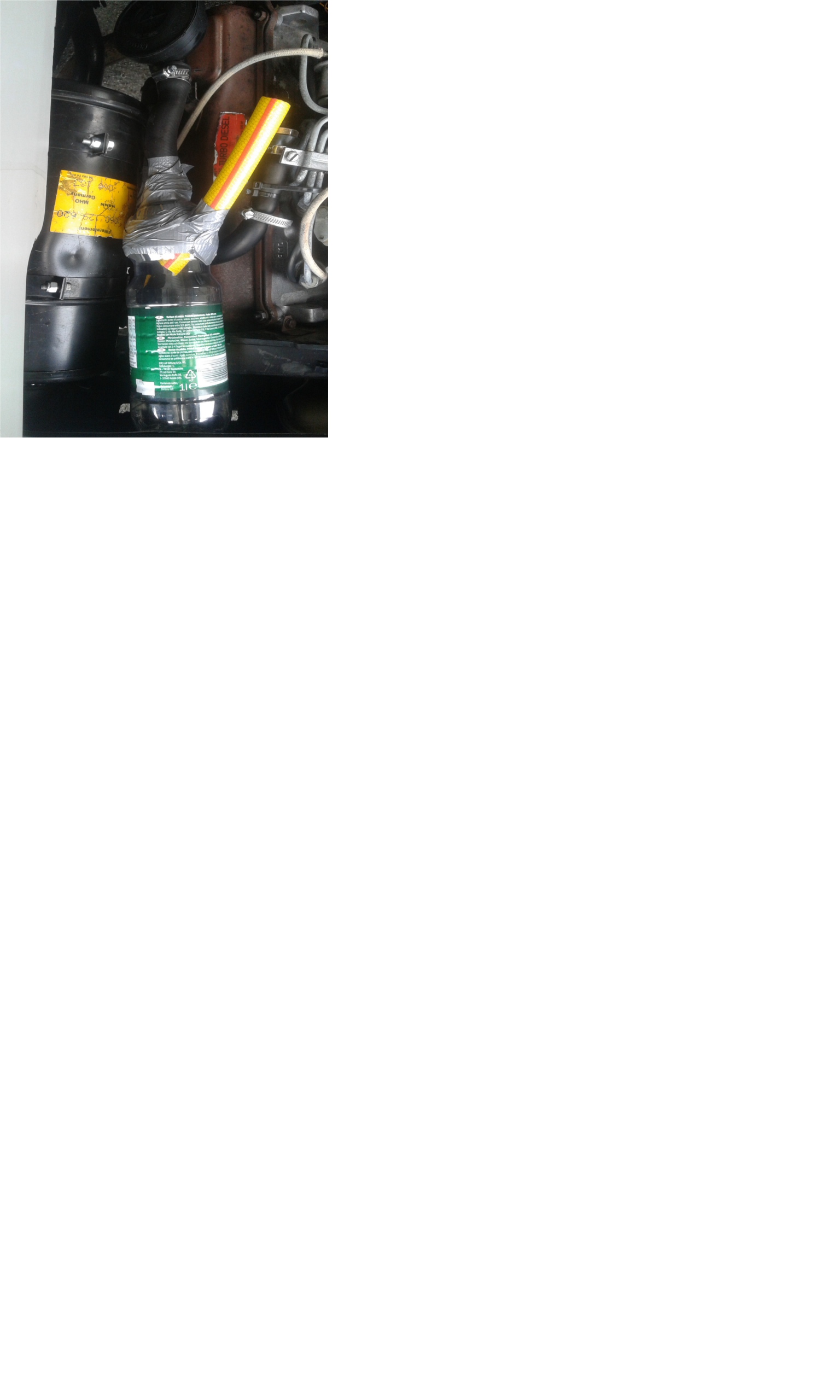

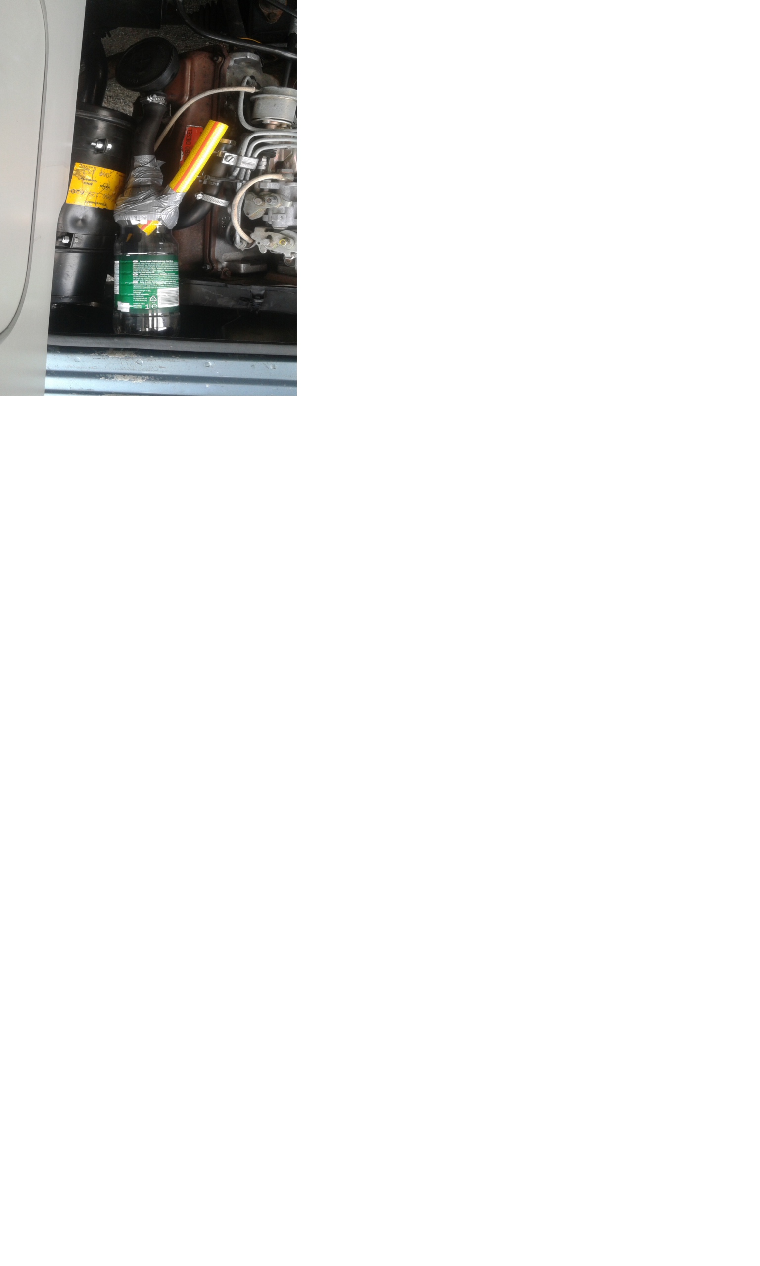

oggi ho fatto la modifica consigliata da Bdade,non è bella come la sua ma ha l'aria di tenere, da quel tubo collegato alla bottiglia esce sopratutto del gas e mettendoci il dito dentro è sporco di olio e dato che è un tubo nuovo son già preoccupato
Comunque ho controllato l'asticella dell'olio ed è ben fissa e come ricordavo sembra essere saldata nel punto dove tu hai messo quella cosa arancione.
Ora faccio un bel giretto per vedere se e quanto olio perde.
Forse ho anche capito cosa mi dicevi Bdade del tubo in cartone ,ma sembra in buono stato .
ora non mi resta che aspettare giusto?
