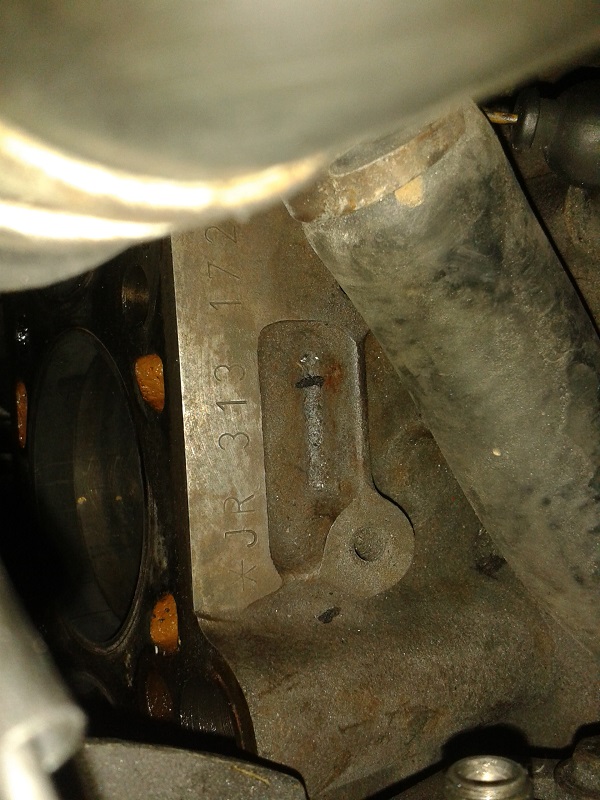

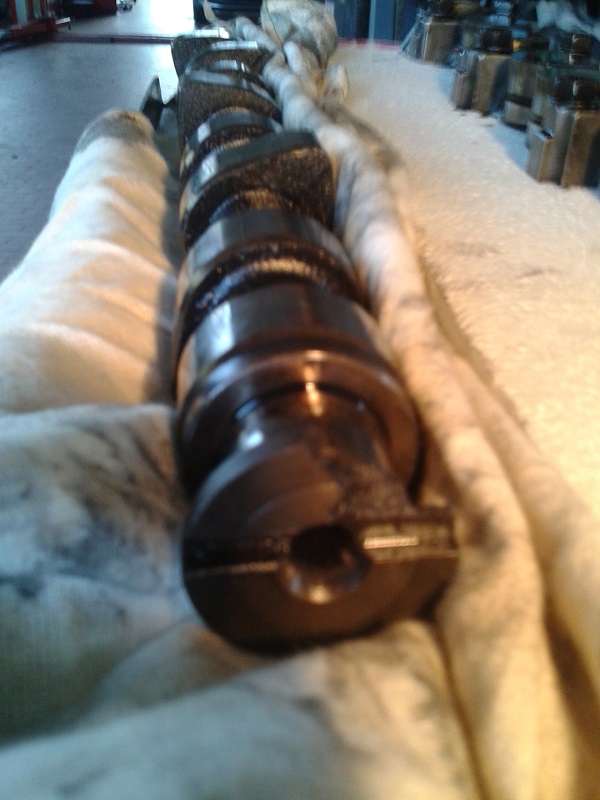

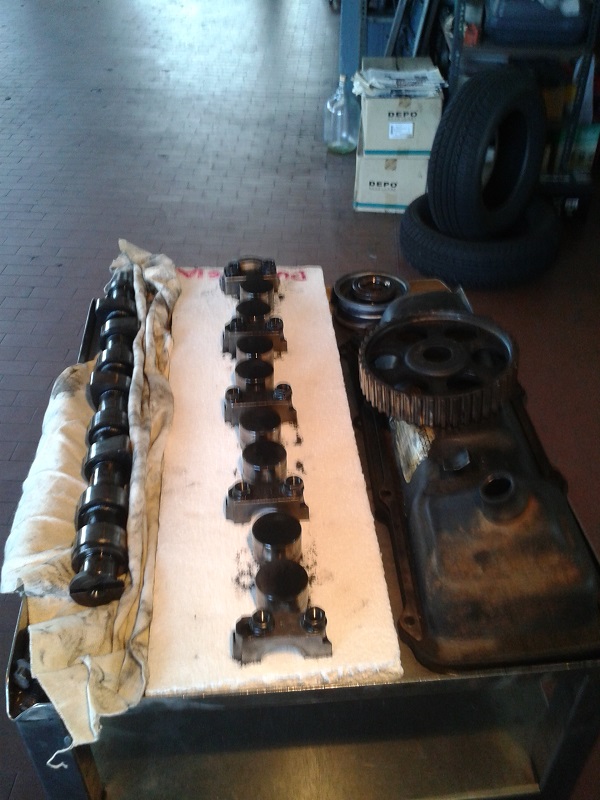

ecco qualche altra foto...comunque punterie idrauliche! Come un pivello non so neanche che motore ho !! (sono proprio invecchiato
) domani passerò a verificare il codice motore, in più cam sbeccata uff...

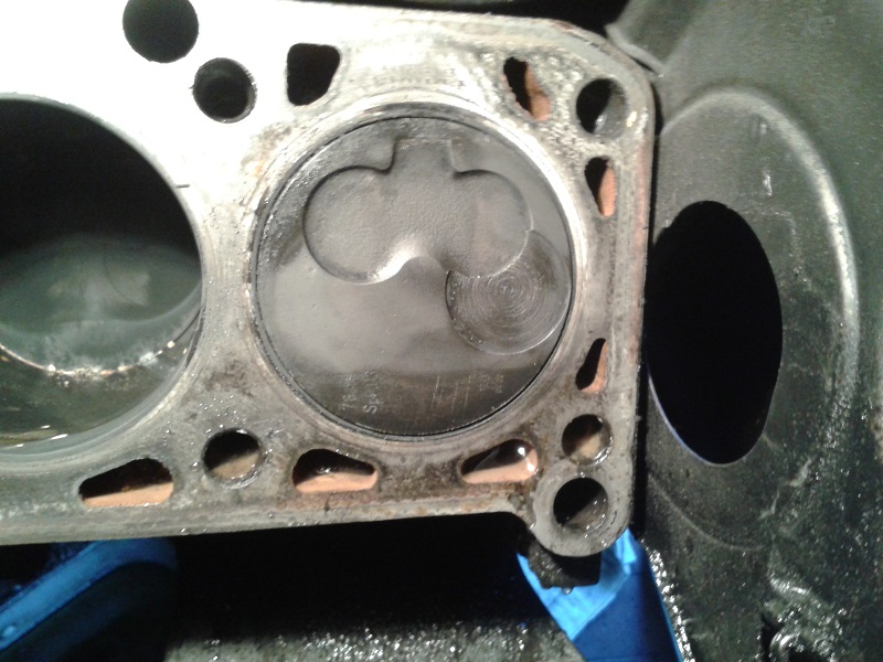

pistoni 76,48 e con alesametro, cilindri 76,50
infatti andava tutto bene tranne temperatura acqua e partenza a 3
