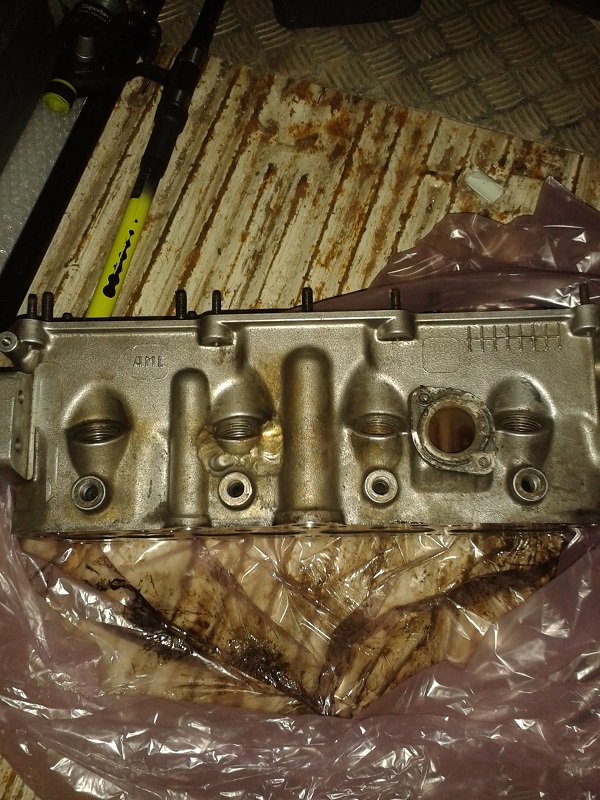

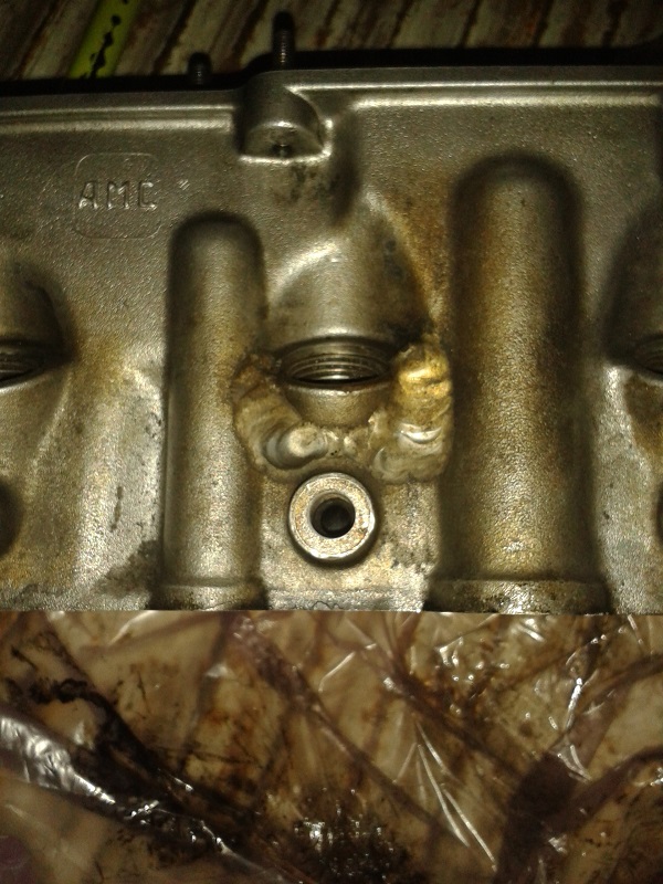

ora, la testa che ho smontato dal mio 1.6 td anno 89 (per rifare la guarnizione che è andata) è una AMC, (era montata in origine ?? ) ha una bella saldatura tutto intorno al filetto dell'ignettore... sinonimo che chiaramente qualcuno ci ha già smadonnato...ora la manderò in rettifica, la farò controllare x bene, ma nel caso mi chiedevo quale marche si trovano in giro...dopo posto delle foto...

io attenderei il responso del retificatore. .. . certo quella sadatura fa un po' paura. .. ma se fatta bene non ci dovrebbero essere problemi ... considera che non è la testa di una lamborghini che deve tenere quei 12 / 15 Kg-minuto . . .
detto questo, non credo ci sia nessuno di meglio del retificatore per farti consigliare dove prendere la testata. . . . .

Se la tua e' da sostituire ti daranno sempre una AMC che come testa e' molto buona......
La tua che e' stata saldata sul filetto di un iniettore sicuramente e' stata rovinata da qualche meccanico un poco cialtrone che ha forzato troppo avvitandolo......
