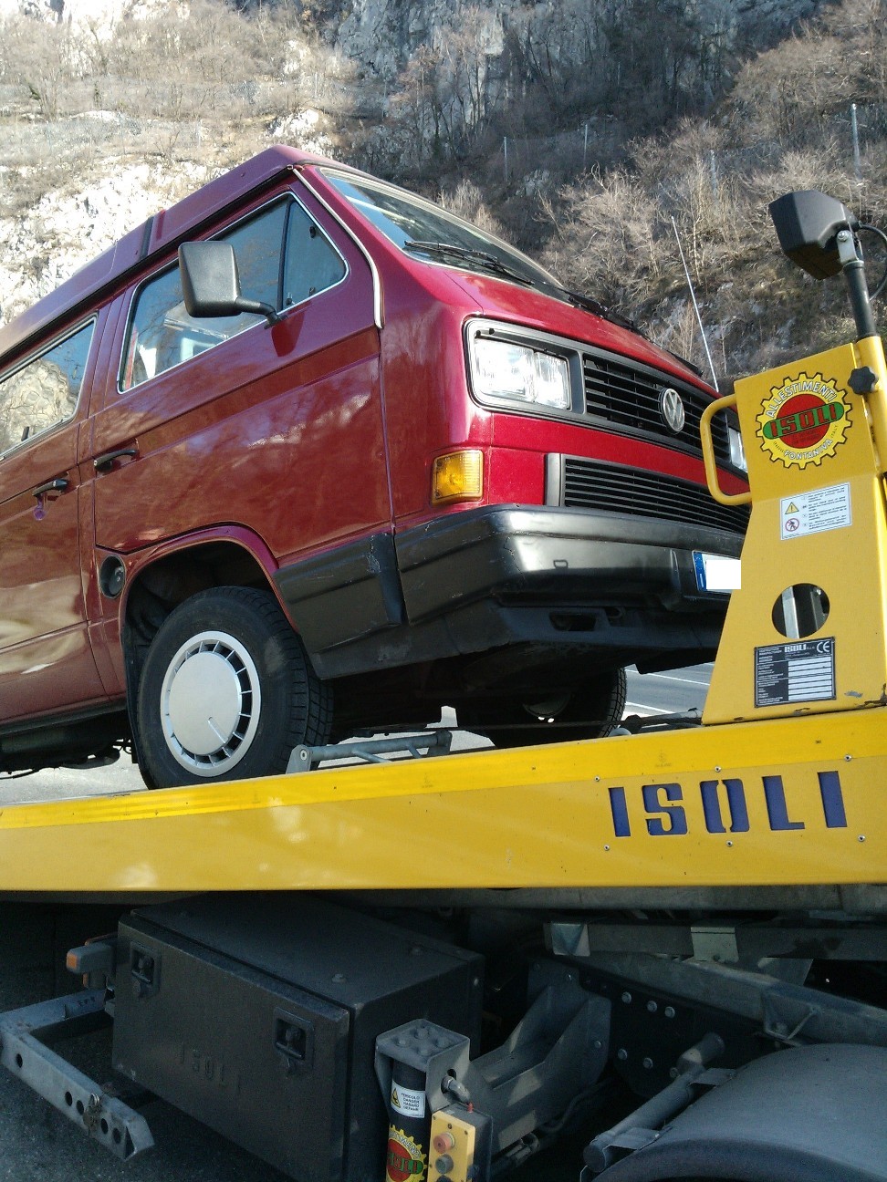

Bene, venerdì sera ritiriamo Vanny con motore fiammante, rimontiamo i copricerchi riverniciati e l'antina del sottolavello riparata e tinteggiata perfettamente come ci aveva detto di fare Brunetto (grazie!), sabato mattina facciamo le solite 2 ore di pulizie prima di partire e ci avviamo verso il lago per un pranzo al sacco vista la bella giornata di sole.
Il mecca ci aveva detto che il motore nuovo era un po' legato, ma avere difficoltà nel salire la rampa dei box ci è sembrato un po' strano....sulla Valassina tutto bene, ma alle prime pendenze delle gallerie dopo Lecco (circa 6%) Vanny arrancava, a tavoletta arrivava ai 40 km./h. a fatica. Dalla coda infinita dietro di noi ci supera un'auto e ci indica di guardare dietro......una nube bianca ci seguiva, si è accesa la solita temutissima spia dell'acqua e unica fortuna ci siamo potuti fermare in uno spazio di sosta tra 2 gallerie!
Il fumo bianco usciva dalle "orecchie" di Vanny, una cinghia penzolava a terra e la scia di acqua sull'asfalto diceva chiaramente che si era rotto qualcosa.....
Chiamato il carro attrezzi l'autista ha ipotizzato che si fosse rotta la cinghia della pompa del servosterzo e sbattendo avesse spezzato un manicotto dell'acqua.
Ipotesi confermata dal mecca che ci ha già ripristinato il guasto a sue spese per sconforto e pietà !
Ora ci rimane da sperare in una sorte migliore e di sistemare il cambio che ha perso un pezzo e ogni tanto fa scappare fuori la 5°.....SPERIAMOOOOOOO!!!!!!!!!
