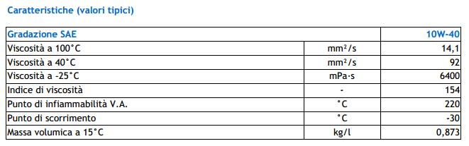

rispolvero questo post...ma l'olio I-sint agip non va bene?ha tutte le certificazioni....
vw t3 tetto alto 1600 td 1987
12 Anni 7 Mesi fa #95771
da SyncroDan
Risposta da SyncroDan al topic OLIO MOTORE 1600 TD [JX]
Perchè non dovrebbe andare?
Parlando del 10w40, le specifiche corrispondono e la gradazione pure.
Io lo uso da quando è uscito di produzione l'Agip 2000 Turbodiesel e non ho mai avuto problemi (sempre trovato in offerta, peraltro).
C'è SICURAMENTE di meglio (tipo Mobil Super 2000 X1 10W-40), ma anche i costi sono differenti.
Secondo me è molto importante anche rispettare gli intervalli: 7500km (5000km se uso gravoso) o 12 mesi.
Inutile spendere un capitale di olio e poi non cambiarlo per 5 anni.
Qua le specifiche.
Se il tuo motore mangia olio allora forse conviene orientarsi verso un minerale 15w40.
Qua le specifiche.
