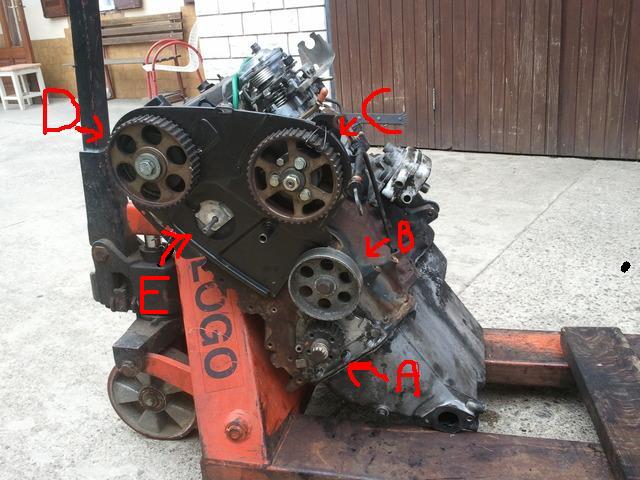

non ostante sia stata cambiata la puleggia liscia B la cinghia tende sempre ad uscire consumandosi sul bordo arrivando a strisciare contro il carterino di protezione.
Dato che la cinghia viene "tenuta in strada" oltre che dalla coassialità del tutto da:
1) Dai dorsi delle puleggie A (dove nella foto manca il resto (2 puleggie per cinghie trapezioidali per ausiliari).
Ultimamente cambiata perchè consumata, non di poco, verso il dorso esterno. (Ne controlli lo stato chi ha avuto il problema)
2) Dal rullo tendi cinghia E mancante ma in quella posizione
per ovviare al problema dovrò attrezzarmi con un nuova puleggia C della pompa di inizione oppure vedere se la pompa gira in asse con le altre parti
Per gentile concessione di questo forum, gogleizzata la migliore è questa.
Inoltre ot: Cosa serve la puleggia B?
Risposta da RUV al topic pompa iniezione [JX]

come ha scritto qualche post fa caravelleC, quella puleggia B serve a far girare l'albero che (all'estremità opposta) da moto a pompa olio e pompa vuoto
