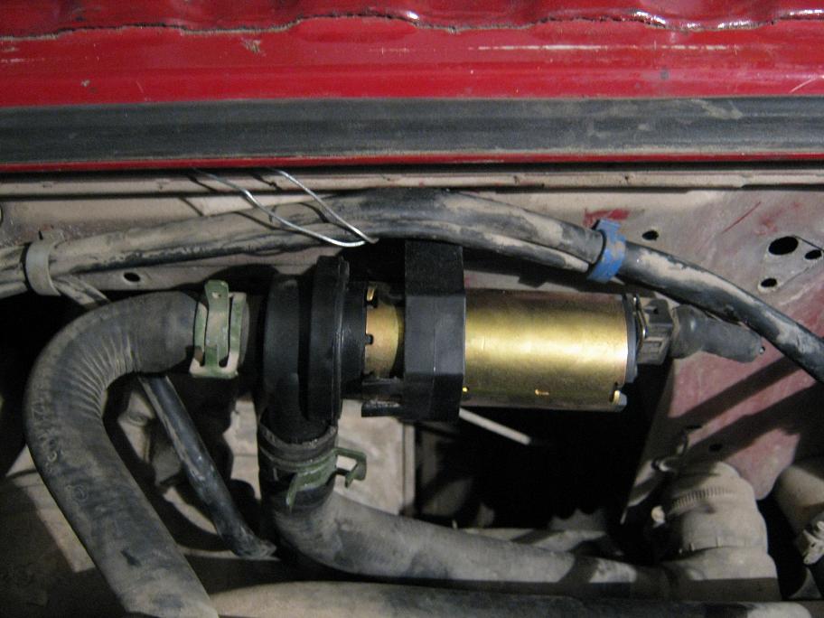

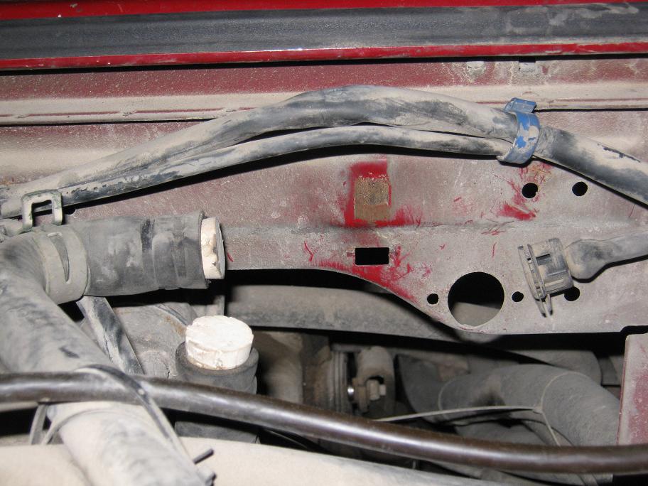

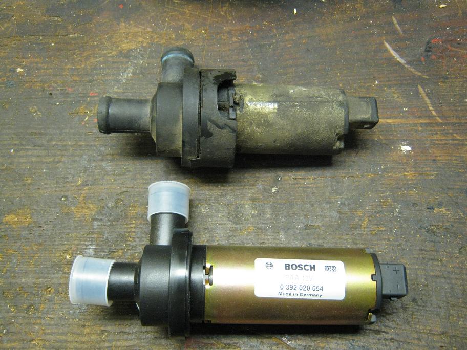

Grazie per il consiglio Westy 77 , ma voglio provare a far da me; innanzitutto ho cominciato col smontare la pompa (foto 1), poi e’ iniziata la ricerca in Vw e nei vari ricambisti della zona,ordinata e attesa con trepidazione, eppoi ho rimontato il tutto (foto 2) sperando di averlo fatto ad opera d’arte.
In effetti la pompa Bosch e’ un po’ piu’ lunga di quella originale (foto 3) inoltre i “gancetti†della staffa non trovano il suo alloggiamento, ma credo e spero che cio’ non influisca minimamente.
Ancora non ho ne provato il camx, ne fatto lo spurgo al circuito, ma gia’ tenendo il motore in moto per alcuni minuti, spento e riacceso, la spia si e’ spenta regolarmente e non si vedono evidenti perdite di liquidi, il che mi fa ben sperare.
