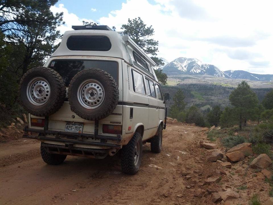

Concordo pienamente che fatti così (come su un 16, ma senza i classici passaruota in plastica) sono piuttosto bruttini...il meglio è rifarli più lunghi come se fosse uscito così originale...e qui c'è da postare il più bel syncro di tutti (secondo me) che monta le gomme più alte "montabili" 235/85r16 (previa parecchie modifiche e tagli e cuci) dove si vede una perfetta ricostruzione dei passaruota per alloggiare ruote più grandi (penso che il dadoT3 qui potrebbe dire la sua a riguardo)
ecco il "mount olympus" ovviamente sfornato dalla follia di russell di syncronutz
e per rimanere in tema di passaruota tagliati bene per alloggiare ruotoni (anche qui 235/85 r16)....

Ultime foto riguardanti ruotoni (sempre i miei preferiti 235/85r16) e passaruota riadattati a dovere, così finisco la mia enciclopedia e la condivido con tutti :hippy
Il van di Alan di campervanculture che gentilmente mi ha inviato le foto delle modifiche apportate al suo 14 (con long trail arm del 16)per farci stare le 235/85r16

Passano proprio per un pelo...davanti però a vedere la foto l' arco passaruota ha "invaso" parzialmente lo stampo del bocchettone dei 2WD o sbaglio ? Se così fosse in pratica ha ricostruito tutto l' arco del passaruota...

Simo_4x4 ha scritto: ...davanti però a vedere la foto l' arco passaruota ha "invaso" parzialmente lo stampo del bocchettone dei 2WD o sbaglio ? Se così fosse in pratica ha ricostruito tutto l' arco del passaruota...
Quello accade già in maniera parziale su syncro 16 originale
