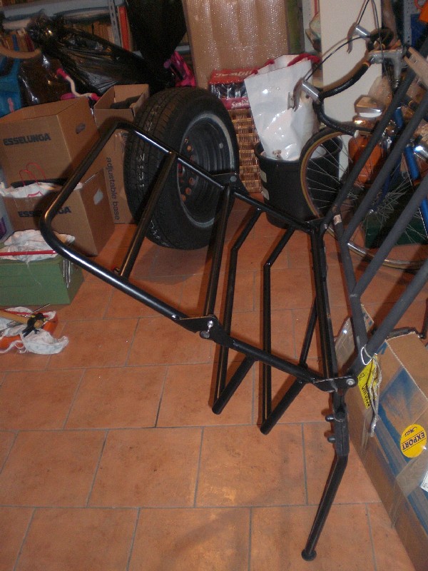

Io alla fine monterò il disgiuntore, ho le ruote del 15" che nella padella non ci sta proprio, quindi senza spendere ulteriori soldi per un porta ruota, non solo ho venduto quello che avevo, ma me ne sono costruito uno da applicare al portabici Paulchen.
Semplice e di facile realizzazione.
OT: beccatevi le foto.

Bello! così carichi ruota e bici/tavolini/quelchetevoi..... ottima soluzione! :D
Ma dici che non riesci comunque a farcene stare un'altra sotto (a questo punto la sesta!) con la modifica al padellone riportata da syncronic? A me sembra una buona idea quella di modificare le cerniere....

Dan, mi dovrei sbattere modificando le cerniere...
anche perchè le mie sono leggermente più grandi di quelle di Syncronic (ho le 225...)
Poi si può fare tutto... basta volerlo...
L'unico problemino della soluzione da me adottata è che per alzare il portellone rischio ogni volta di farmi esplodere i bicipiti...
Ma risolverò tutto con delle molle a gas da 1250 N/m al posto di quelle originali da 600 n/m

ammazza che bella la modifica del paulchen! tralaltro rimane la possibilità (senza ruota) di rimontare i primi 2 binari per le bici.. complimenti!!
ah, ho montato le molle 1250nm.. servono lo stesso i bicipiti per chiudere il baule senza carico!! :asd: (va accompagnato bene in apertura altrimenti prende un colpo mica da ridere..) e con 2 bici si apre da solo lo stesso e sta su alla grande!! proverò a testarlo anche con ruota e 2 bici..
