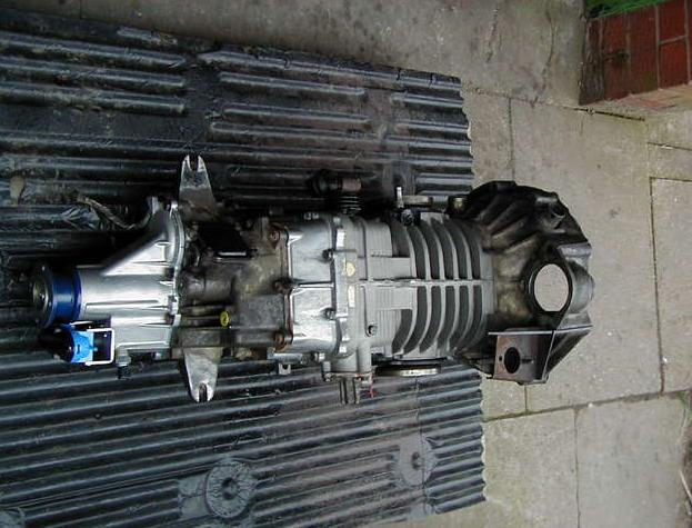

Da questa foto si capisce chiaramente dove va montato, personalmente non mi ero mai interessato. Sorry.

SyncroDan ha scritto: Da questa foto si capisce chiaramente dove va montato, personalmente non mi ero mai interessato. Sorry.
Esatto. :D
