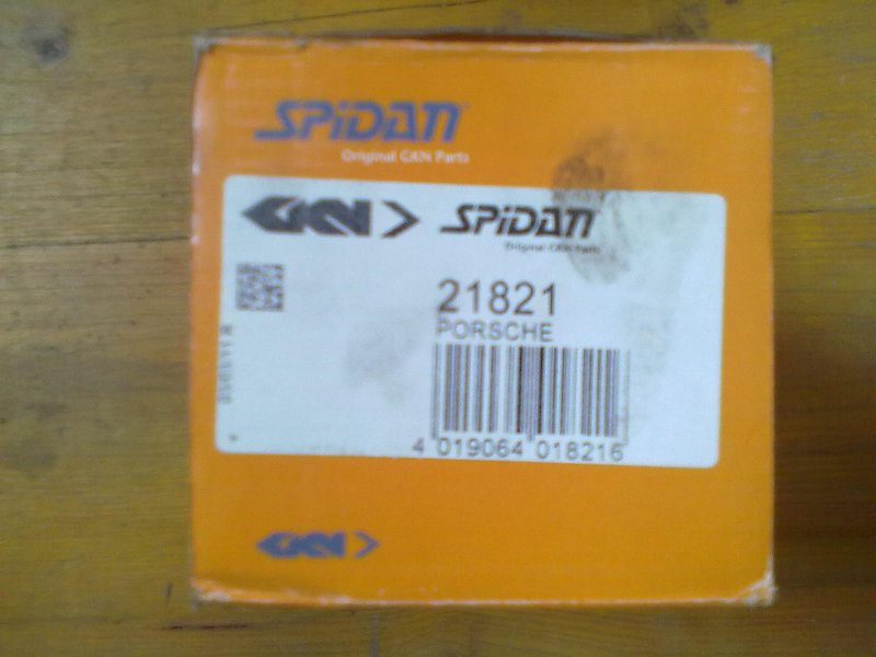

07/03/2013 13:31 #103368 da syncronic
Risposta da syncronic al topic Giunti omocinetici syncro 14

07/03/2013 13:47 #103369 da paolinox
Risposta da paolinox al topic Giunti omocinetici syncro 14
Per chi avesse voglia e tempo di cercare/informarsi, potrebbero rientrare nei papabili anche i giunti montati sulle Bmw 318/320 di decenni fa.
La cassa dovrebbe essere più spessa di qualche mm dando la possibiltà di maggior angolazione rispetto ai giunti Porsche.
Syncro 16&quot; Multivan camperizzato
07/03/2013 15:06 #103373 da SyncroDan
Risposta da SyncroDan al topic Giunti omocinetici syncro 14
Vw t3 syncro 14&quot;
&quot;Diesel? No smoke, no party!&quot;
07/03/2013 16:27 #103376 da dadoT3
Risposta da dadoT3 al topic Giunti omocinetici syncro 14
SyncroDan ha scritto:
syncronic ha scritto: giunti porsche x syncro 14''
Aggiungo foto appena montato...
Quanto adoro le viti xzn.............
Vedo e mi complimento caro Dan
:applausi:
si fanno i fatti mica chiacchiere :D
