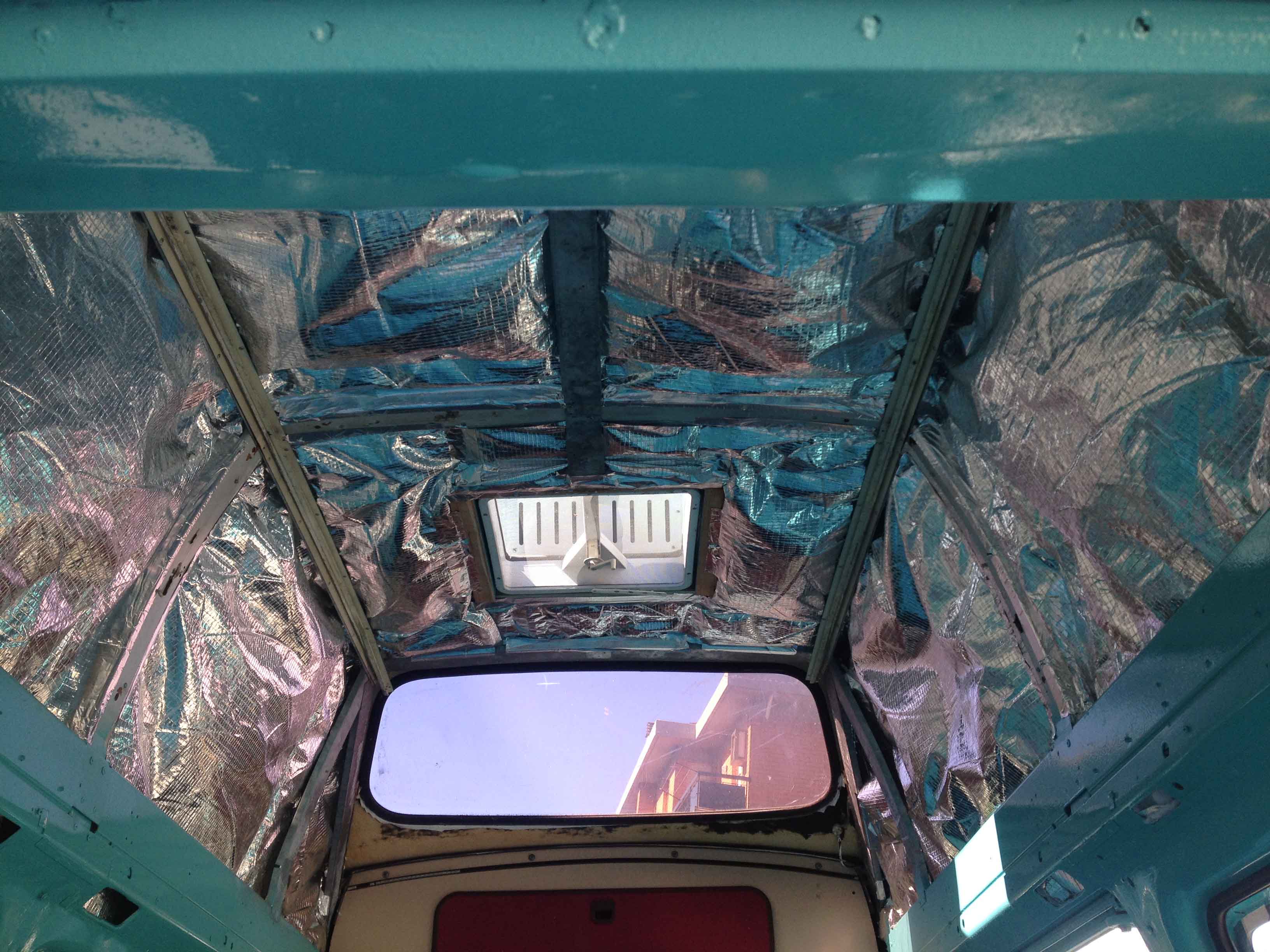

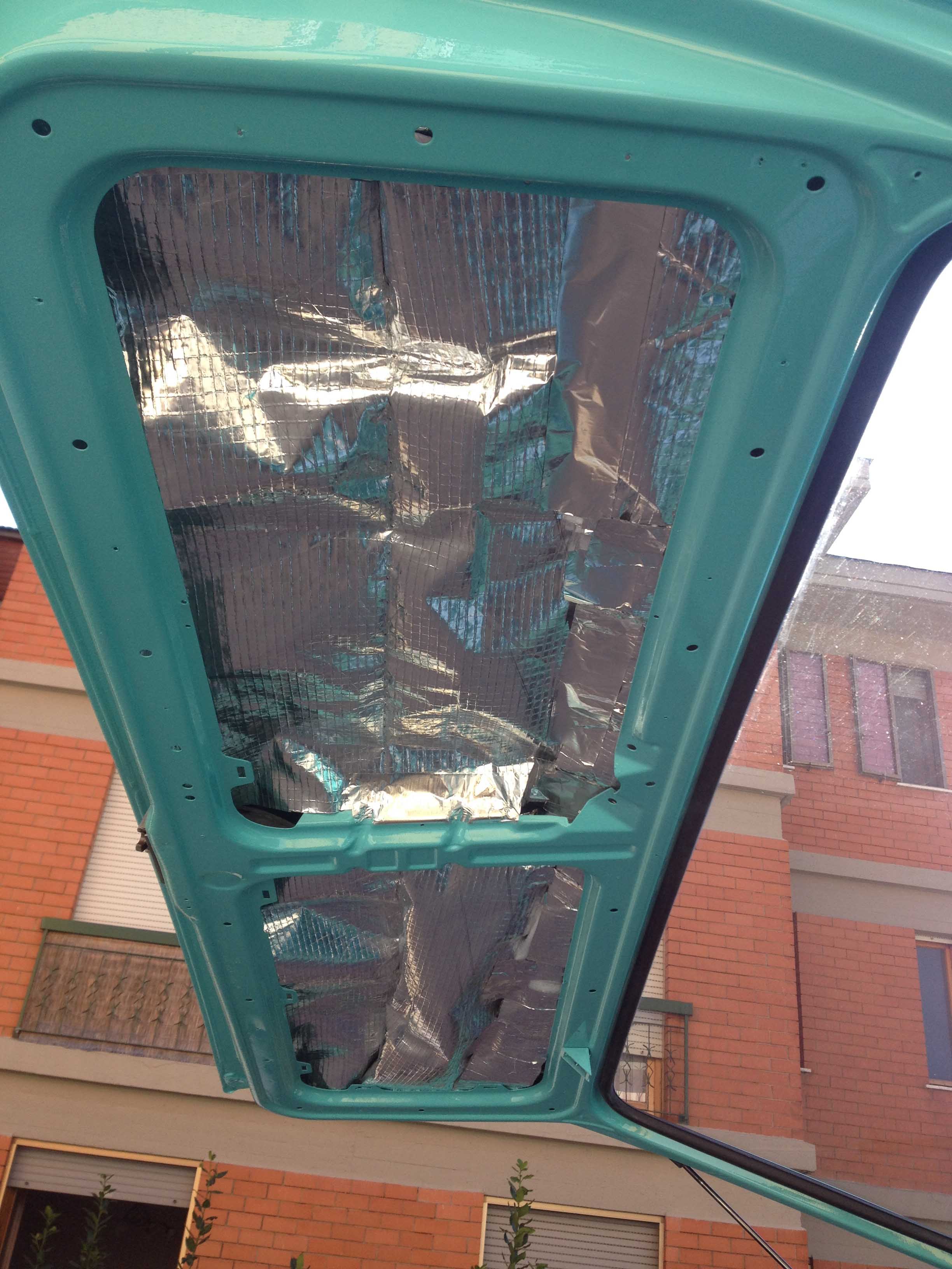

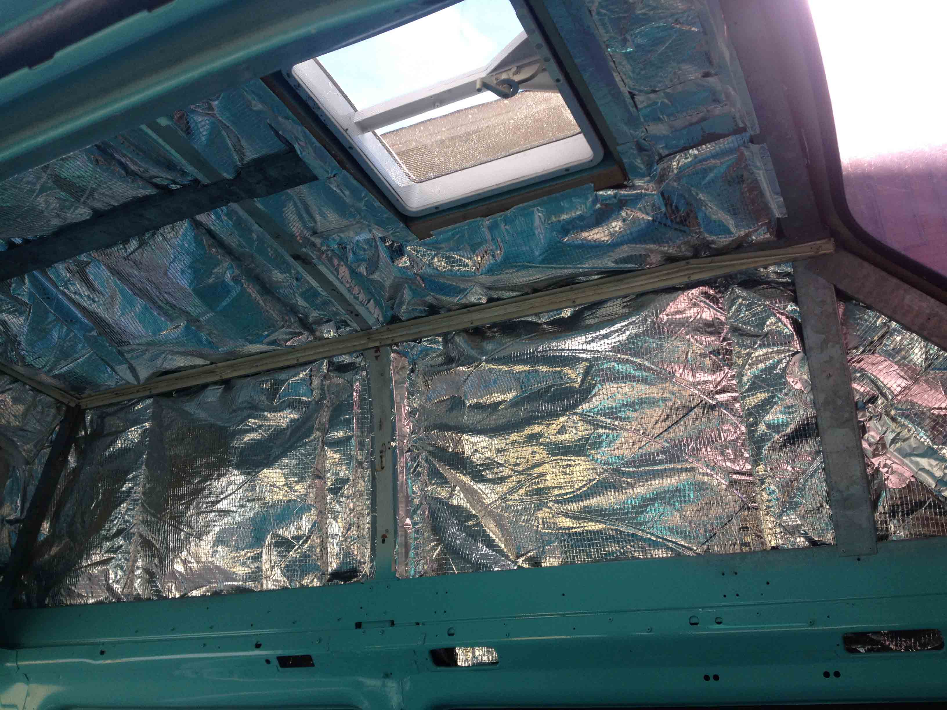

Ieri abbiamo iniziato la coibentazione...e dopo pranzo riprendiamo il lavoro... ecco alcune foto :)

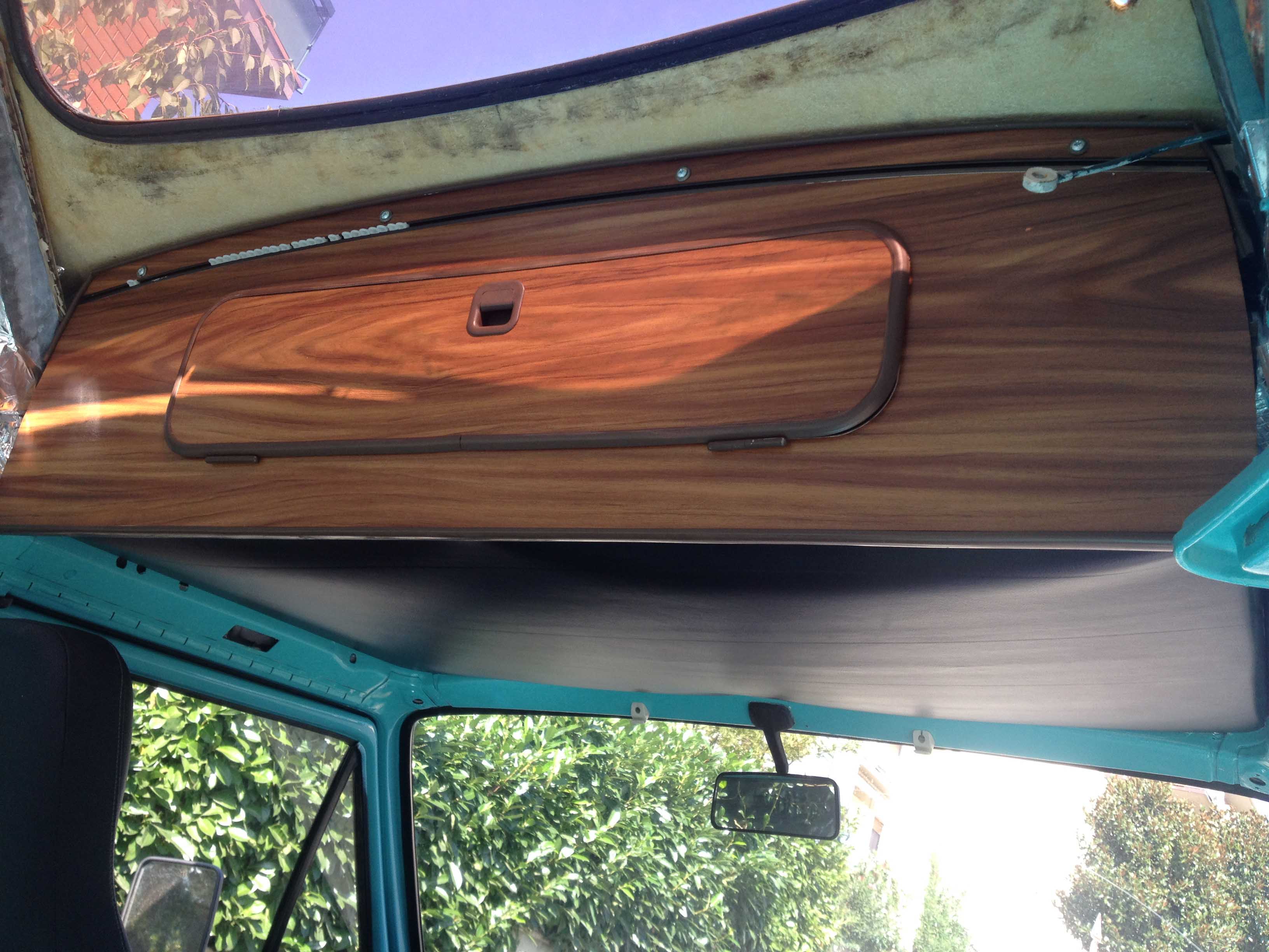

Rivestito di pellicola adesiva il cassettino sopra la cabina e ritapezzato il cielo con ecopelle nera...
Non potete capire cos'ho trovato la dietro...penso ci saranno state una 30ina di mosche morte...xò almeno ho potuto vedere che la coibentazione è fatta bene la dietro e nn c'è stato bisogno di sostituirla.

complimenti ottimo lavoro!una domanda :ma che materiale hai usato per coibentare l'interno?sto cercando un'alternativa alla lana di roccia e al polistirolo mi saresti d'aiuto.
grazie
10 Anni 6 Mesi fa #126671 da DamianoCristina
Risposta da DamianoCristina al topic Restauro Celestino
manx ha scritto: complimenti ottimo lavoro!una domanda :ma che materiale hai usato per coibentare l'interno?sto cercando un'alternativa alla lana di roccia e al polistirolo mi saresti d'aiuto.
grazie
Ciao Massimo :)
noi per la coibentazione abbiamo usato una pellicola metallizzata a strati...comprata da Leroy Merlin www.leroymerlin.it/catalogo/materiali-da...eflex-mc9-32523232-p
...è un po' cara perchè per fare tutto il furgone ci vogliono 2 rotoli (tetto, pannelli laterali, portellone, portiere e sotto pavimento) xò è davvero ottima...
La lana di roccia fa polvere non troppo salutare da respirare...questa oltre a essere una barriera fonica e termica è anche atossica.
Per fissarla basta un po' di biadesivo (quello con la retina super resistente) e fra un pezzo e un'altro uno speciale scotch fatto come la pellicola d'alluminio...per appunto non far passare spifferi fra i vari tagli...credo si dovrebbe vedere nelle foto.
Io te la consiglio vivamente...vale quel che costa ;)
