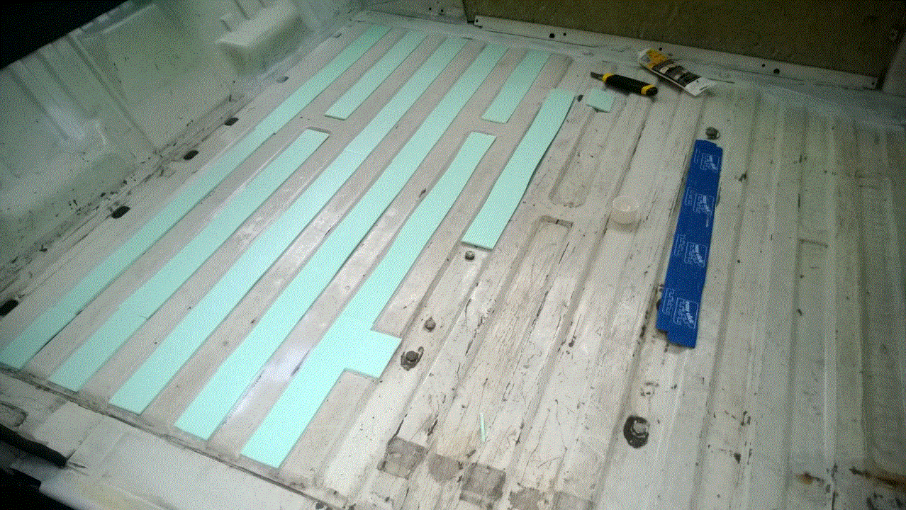

iniziati lavori pavimento ....
11 Anni 4 Mesi fa #114950 da Mauriziolot
Buon lavoro.
