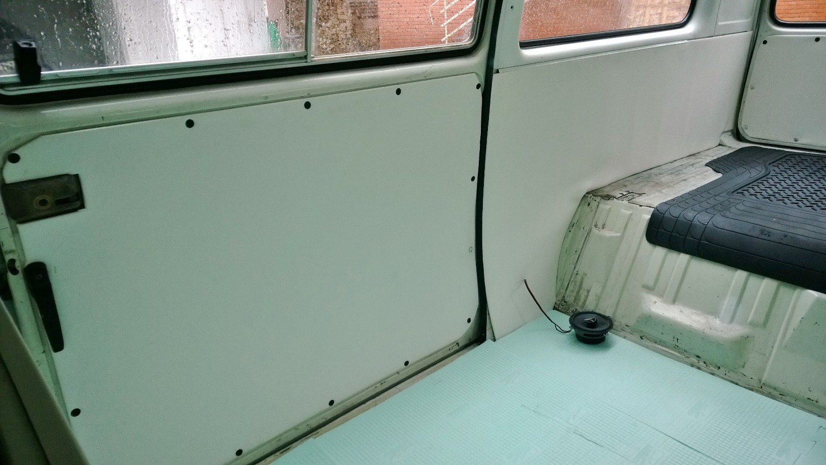

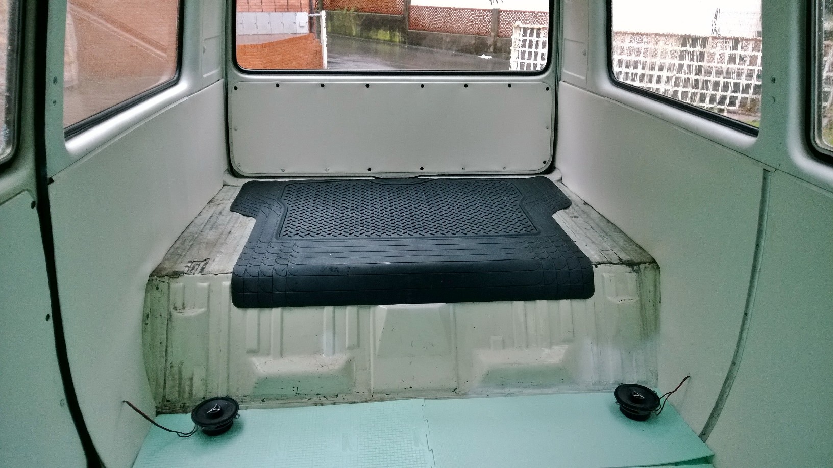

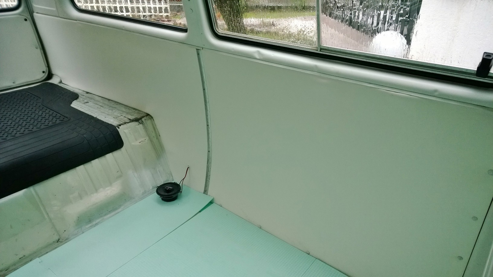

lavori pannelli interni ricoperti con ecopelle bianca , appena terminato! che ne pensate? prossimo passo nel pomeriggio acquisto e montaggio del pavimento laminato!
