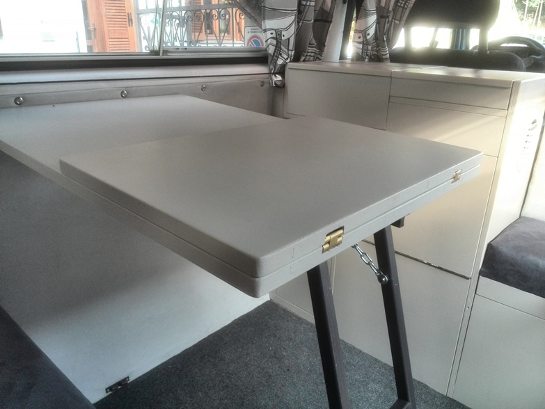

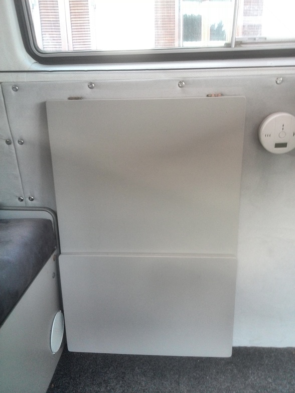

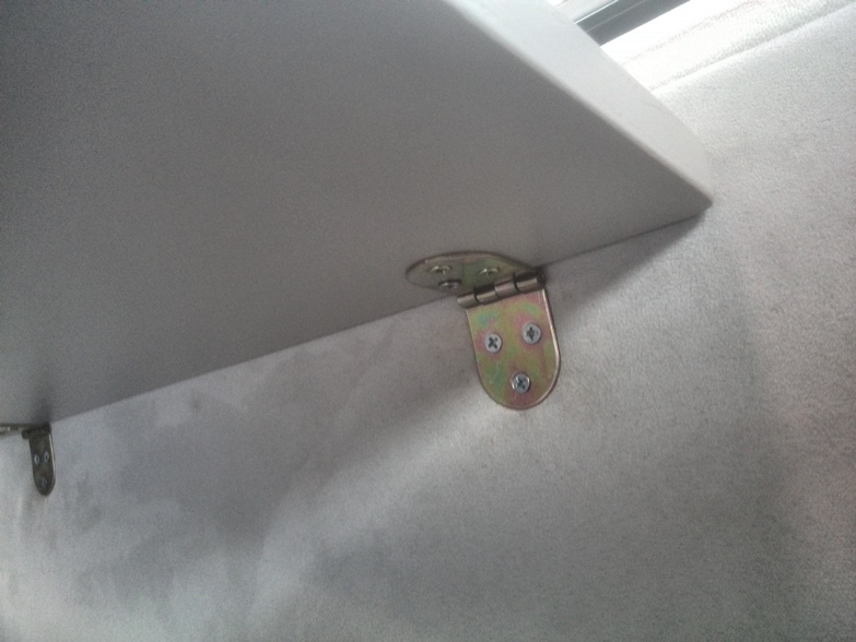

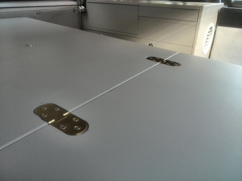

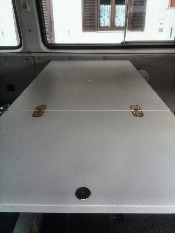

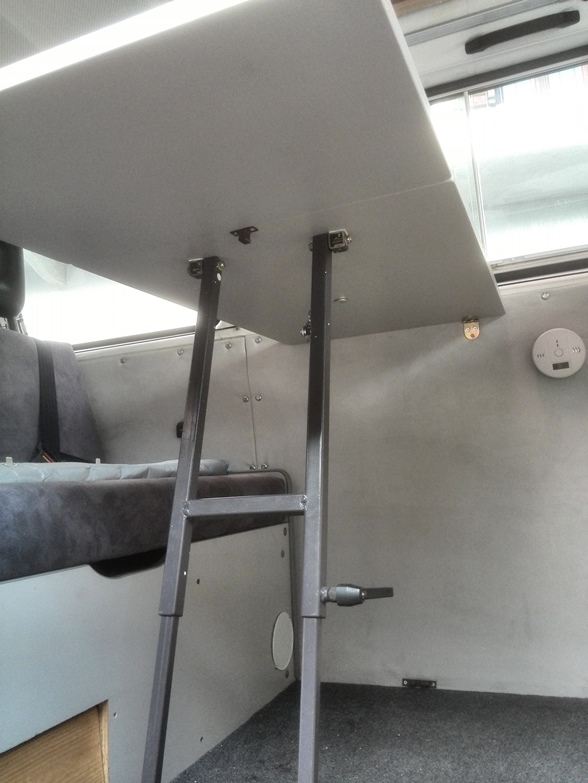

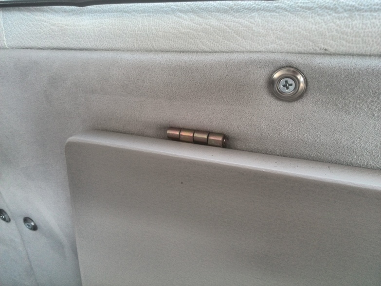

Ieri ho fatto qualche foto al tavolo che è completamente home made:
a riposo
dettaglio delle cerniere a biscotto avvitate attraverso al pannello ad una trave di rinforzo
aperto
esteso
cerniere autobloccanti della prolunga
vista da sotto
Risposta da Joymachine al topic AIO
Daines ha scritto: ... e il tavolino mi sembra più lungo dell'originale multivan... avresti delle altre foto?? anche per capire come l'hai fissato nella parte superiore, io ne ho uno del multivan ma mi manca la stafferia in alto...
a riposo
aperto
esteso
vista da sotto
