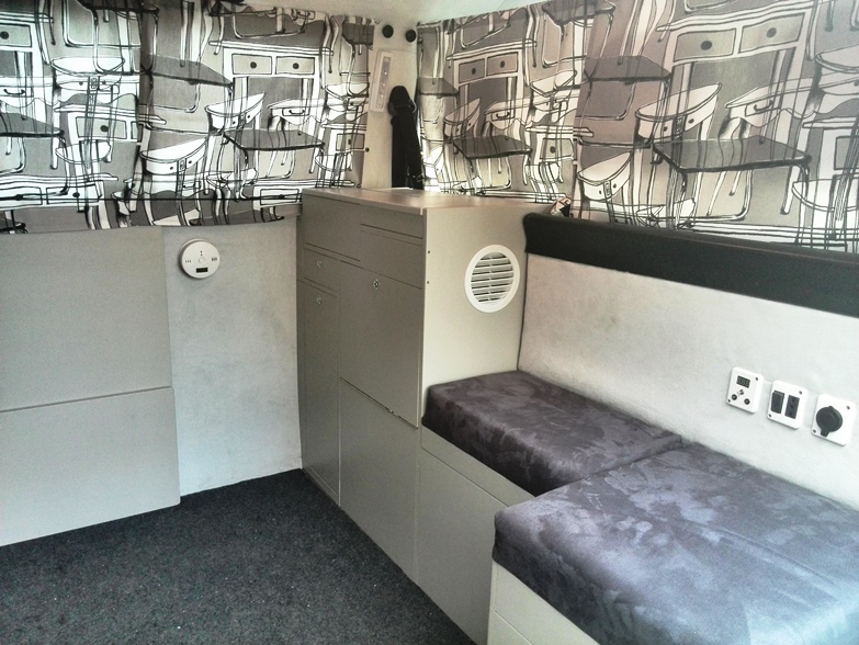

Anche a me piaceva azzurro, ma se guardi le foto a pag. 2 vedrai che dopo i ritocchi alla carrozzeria aveva circa 6-7 zone riprese e stuccate da coprire per cui o lo portavo a verniciare o mi arrangiavo. Ho scelto la seconda opzione (per adesso).
Per quanto riguarda l'allestimento invece mi sono adeguato a quanto iniziato dal precedente proprietario: la parziale rimozione della paratia mi ha consentito di "incassare" la cucina recuperando spazio e non sono sicuro che con la panchetta a 2 posti il sedile guida abbia lo spazio per girare (comunque in effetti mi manca la libertà di passaggio del Joker !)

Allora, non mettetevi a ridere: ho comprato al colorificio dello smalto industriale all'acqua nei tre colori che mi servivano, poi un colore alla volta ho mascherato la carrozzeria delimitando le "macchie" (circa 4-5 ore di lavoro) poi utilizzando un rullo in spugna densa ho steso due mani di colore.
Terminate le "macchie" ho steso sopra tutto due mani di finitura trasparente (sempre a rullo) e poi ho lucidato il tutto con cera per carrozzeria.
In foto rende bene e anche dal vivo fino ad un metro di distanza ! Certo che da vicino si notano un po' di sbavature e imperfezioni ma vista la spesa (circa 150 euro attrezzi compresi) direi che sono soddisfatto.

Complimenti davvero!|!! Adoro le realizzazioni home made!! Il mobilio è proprio bello. E siccome sono quasi nella tua situazione (ho la paratia, vorrei levarla per fare il passaggio, ma alla mia compagna piace anche un sacco viaggiare in tre davanti.... quindi ci penserò. Ma ti volevo chiedere: il mobiletto è multistrato di faggio?? poi l'hai rifinito e solo verniciato? oppure i coperchi li hai fatti con del legno laminato??
I cavi elettrici dalla cabina al retro li hai passati sotto il pavimento o dentro i lamierati?? e il tavolino mi sembra più lungo dell'originale multivan... avresti delle altre foto?? anche per capire come l'hai fissato nella parte superiore, io ne ho uno del multivan ma mi manca la stafferia in alto.
E per finire, bellissimo il nero opaco a rifinire qua e là.... certo... ti ruberò un pò di idee..... :applausi:

Allora, i mobili sono realizzati in multistrato da 15 mm, su cui dopo opportuna levigatura ho applicato una mano di fondo e tre mani di resina per pavimenti monocomponente, questo per tutte le parti, coperchi e tavolo compresi.
Il tavolo è costituito semplicemente da una asse di lamellare da 20 mm trattato sempre con la resina; è attaccato alla parete con due cerniere a biscotto avvitate in una trave di rinforzo dietro il pannello (si vede nelle foto a pag. 2) che aveva già posizionato il precedente proprietario.
Per quanto riguarda la prolunga ho attaccato un altro pezzo di asse con altre due cerniere a biscotto autobloccanti, nel senso che arrivate a 180 gradi si puntano e tengono la prolunga bloccata in orizzontale. Un magnete tiene la prolunga in posizione chiusa quando il tavolino e ripiegato.
Domani cerco di fare delle foto di dettaglio.
Per i passaggi elettrici sono passato da fuori, nel senso che ho forato il pozzetto portabatteria sotto il sedile guida e portato un tubo corrugato sotto il pianale per poi "riemergere" all'interno della panca letto.
Per quanto riguarda le rifiniture e quasi tutto il lavoro svolto tenete conto che si tratta in gran parte di scelte dettate dall'esigenza di intervenire a step sulle varie parti, rendendole scorrelate da un lavoro di restauro integrale, e quindi dilazionabili nel tempo (ci lavoro da un anno e mezzo), revisionabili singolarmente e, soprattutto, il più possibile economiche !

Daines ha scritto: ... e il tavolino mi sembra più lungo dell'originale multivan... avresti delle altre foto?? anche per capire come l'hai fissato nella parte superiore, io ne ho uno del multivan ma mi manca la stafferia in alto...
Ieri ho fatto qualche foto al tavolo che è completamente home made:
a riposo
dettaglio delle cerniere a biscotto avvitate attraverso al pannello ad una trave di rinforzo
aperto
esteso
cerniere autobloccanti della prolunga
vista da sotto
