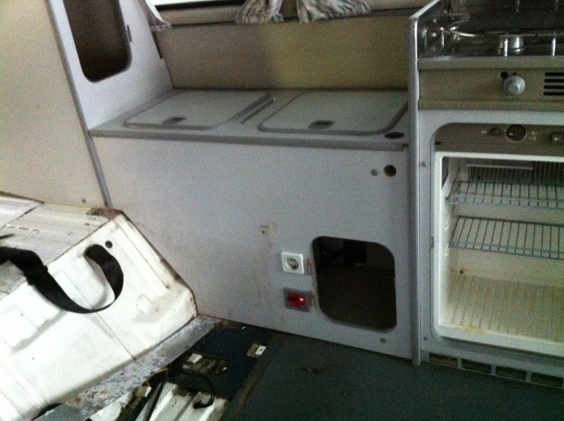

baywindow ha scritto: ecco i primi scatti del disastro sotto panca letto.
ma io dico in olanda e in germania non si lavano? e non lavano?
passano mai l'aspirapolvere?e poi sopratutto,quando mangiano, le carte dei formaggini e dei cioccolatini perchè vanno a finire sotto la panca letto? e le posate marce cadute di fianco? chi gli insegna che non è un pozz senza fine,ma è un buco e la roba si ferma li.
vunciun!!!!
dio che schifo, dunque:

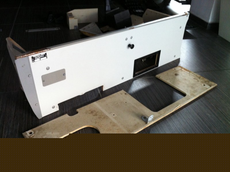

ho smontato la panca (venuta via come se fosse stata montata ieri, zero difficoltà se non per una vite ma nulla di che) poi ho smontato la seduta e lo schienale poi tutte le tendine, tutti i materassi e i copri materassi, i due sedili anteriori e sono andata nel centro di lavaggio interni e sanificazione,dove rsteranno in ricovero per tre giorni di lavaggio e sterilizzazione. torneranno nuovi.
le due staffe della panca letto erano un po ossidate quindi, smontate e portate a rizincare.
smontato griglie anteriori assieme ad altre plastiche e andranno in carrozzeria per essere riverniciate di nero(consigli essendo di plastica?)
nel we lavaggio con candeggina e cif di tutto il mobilio(accetto consigli anche qui) poi settimana prossima rimontaggio. sperem
per le targhe vi aggiorno lunedi,per ora nessun problema tutti i documenti richiesti e consegnat erano ok
settimana prossima rinizio il montaggio
Bravo, vedo che già sei in sintonia...
piccolo consiglio, straccia via quella moquette, che non c'è niente di più zozzo, soprattutto in un camper, puzzerà sempre...
poi gli interni lavali con lo spruzzino lisoform, che disinfetta e nelle zone di sporco passaci lo sgrassatore per stoviglie, ma non esagerare e assolutamente no candeggine e abrasivi, altrimenti le guarnizioni grigie intorno al mobilio si ingialliscono. Il tutto ovviamente dopo averlo ritirato dalla disinfezione.
Poi visto che ti trovi col cacciavite, smontati anche il serbatoio dell'acqua e lavalo con l'amuchina, mentre nel lavandino ci butti candeggina e la fai stare 1-2 gg nel serbatoio e poi butti via tutto svitando il tappo in una bella riserva naturale :ghgh:

Sinceramente ti consiglio anch'io, intanto che ci sei dietro, di continuare lo smontaggio, santificare/disinfettare il serbatoio dell'acqua, e se hai pazienza di tirar giù anche il blocco cucina, quando è tutto vuoto fai prima a pulire il sotto, in modo che poi sai che c'è tutto pulito. E i mobili messi su un cavalletto sono molto più comodi da pulire...poi che dire, sei a buon punto.
P.S. il sotto panca è davvero un ricettacolo enorme di schifezze, anch'io ho trovato cose che è meglio non dire...censura!

@batdog: ottimo,grazie bei consigli, ma non capisco che moquette devo buttare? Come faccio a smontare il serbatoio acqua? Ho tolto il coperchio d'ispezione lo sto sciacquando senza smontarlo è sufficiente oppure devo smontare e tirare giù tutto?
@gattone: è il mio sogno tirare giù il blocco cucina ,ma ho un po' paura poi di fare qualche danno con i cavi elettrici dietro o col frigo insomma sono titubante. Peccato che sei di Mantova altrimenti, pizza e birra e lo facevamo assieme:((
Senza lodarmi da solo, sono bravo con gli attrezzi però ho sempre quel terrore del:" ...ma poi sarò capace a rimontare tutto?"
Questa cosa non mi succede col t2 baywindow in quanto ne ho smontati e rimontati 8, però il t3 mi spaventa brrrrrrrrrrr
Accetto tutti i consigli. Grazieeeeeee

scusa non è la moquette blu westfalia a terra? in tal caso come non detto. Per il serbatoio va bene anche così, ma sciacqua bene dentro con l'amuchina, il punto è che per svuotare hai bisogno di usare il lavandino e potresti metterci ore...
