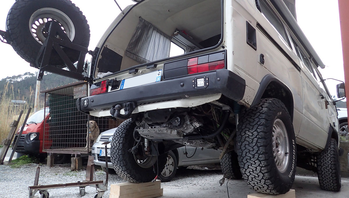

Si, si, infatti avevo visto gli spinotti.
Credo che un sistema simile (supporti motori elettrici/adattativi) lo monti la Porsche per le sue 911 ed, in pratica, in base a vari parametri ammorbidiscono/induriscono i supporti per limitare i movimenti del motore che squilibrerebbero l'assetto quando vai a cannone. Roba da spaccare il capello in 4....
Ma tu dove li hai presi ed il cabalggio dei supporti dove si innesta? ossia da dove (centralina) prende il comando?
14/02/2017 10:07 #145593 da bdade
Risposta da bdade al topic SYNCRAZIO
Silentbay ha scritto:
OlandeseVolante ha scritto: Fermo, fermo, fermo, cosa hai detto?
Silentblock elettroidraulici?
Cioè?
Mica te la cavi così in sordina.....fai una bella spiegazia dettagliata, please....
:asd: :asd: mi fai morire!
Si hai capito bene...se guardi ognuno ha uno spinotto da collegare al cablaggio...praticamente i supporti hanno un liquido all'interno che in base al passaggio più o meno alto di corrente si ammorbidiscono/induriscono...io a senso pensavo in base ai giri del motore o magari se a freddo (motore che vibra di più) o a caldo (motore che gira meglio e vibra meno) ma in realtà se ho capito bene si regolano in base alla velocità.
Esatto, a quanto so io hanno due livelli di intervento: sotto i 200km/h e sopra.
Gli ho presi su internet sono gli originali di quel motore e lindurimento è gestito dalla centralina del motore quindi gli spinotti sono compresi nel cablaggio del motore

21/02/2017 23:13 #145791 da Silentbay
Ci siamo quasi...in attesa del oramai mega attesissimo cablaggio, charge cooler nuovo e altre 2 o 3 cosette...can't wait!! :frusta:
Per poterlo accendere appena arriva il cablaggio, ho montato un tubo da fogna da 76mm diametro x 380mm lunghezza per simulare il charge cooler in arrivo
fatto piastra alluminio dove ho filettato alcuni fori dove avvitare fascette di plastica (quella nera provvisoria...è un po' tutto ancora da fissare definitivamente) che fissano il tubo di ritorno del liquindo refrigerante del motore e (in basso) il tubo da 60mm che porta aria compressa dalla turbina al collettore di aspirazione (passando per il charge cooler)

22/02/2017 23:46 #145812 da Silentbay
CaravelleC ha scritto: Che lavoro certosino, con quel bestione ogni cosa deve trovare il suo spazio esatto per starci. Non oso pensare che coppia dovrà trasmettere il cambio, con quella belva di motore. Facci gustare il video della prima accensione appena arrivano le ultime parti e sei pronto a dare chiave.
Un saluto
Grazie Caravellec :mucca
Coppia massima siamo vicini ai 400nm...però il volano bimassa dovrebbe fare il suo lavoro e salvaguardare il cambio...il cablaggio ancora non è arrivato e pare che si slitti ancora alla prossima settimana...vedrai che appena arriva, il video dell'accensione lo vedrete al TG regionale in tv :asd:
