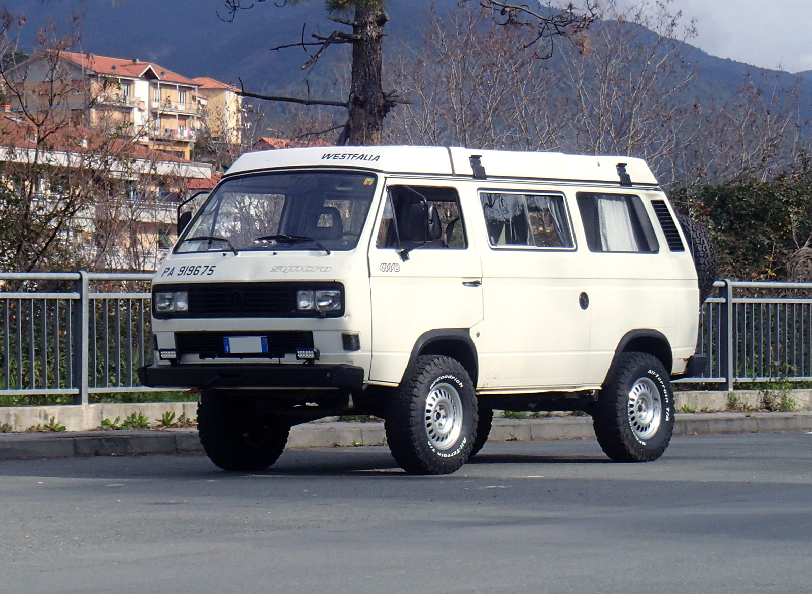

Dopo 2 mesi di attesa....Syncrazio is back!!!
Con un bel po' di roba omologata a libretto, un bel po' di cavalli in più, gomme più grandi e una targa tutta nuova :read: :blues: :fiori: :vw

06/02/2016 17:45 #139730 da OlandeseVolante
No, dico....non penserai mica di cavartela così.....liquidandoci con un paio di frasette buttate lì a caso.... :nervoso:
È fatto siffatti obbligo di accurata descrizione tecnica corredata da appropriata documentazione fotografica, laddove necessaria!!!!!!!

06/02/2016 18:08 #139732 da Silentbay
OlandeseVolante ha scritto: No, dico....non penserai mica di cavartela così.....liquidandoci con un paio di frasette buttate lì a caso.... :nervoso:
:asd: :asd: :asd:
:ghgh:
Ok hai ragione...eccoti servito :ghgh:
1.9 tdi AFN rimappato 140cv + polverizzatori bosio pp764 + 10cv = 150cv, chargecooler aria acqua frozenboost, filtro K&N apollo, verricello ant e post, freni a disco 312mm con pinza audi a6, freni a disco posteriori, impianto aria compressa di bordo fatto con compressore dell'aria condizionata, short shifter, leveraggio portellone scorrevole allungato per non toccare le ruote sporgenti, radio cb, paraurti uso gravoso ant e post, Snorkel esterno, assetto regolabile gmb, bodylift gmb, scarico accorciato, fari primari e supplementari a led, camper 6 posti, ripartitore di frenata modificato, impianto acqua/doccia calda, gomme a libretto dimmi un numero e ti dico se c'è lho che facciamo prima ....può bastare? :ghgh: :blues: :frusta:

06/02/2016 18:44 #139733 da OlandeseVolante
....se vieni al raduno (e ci devi venire, m.a.l.), torni a casa in treno. Garantito al limone :sisi: :sisi: :sisi: :sisi:

Complimenti ! E uno dei più belli Syncro, mai visti.
E una mia impressione, o le ruote posteriore, sono un pochino più grandi di quelle anteriori ?

No Cosmin, sarà un effetto della luce, ma le ruote sono tutte 4 uguali (anche perché altrimenti sai che dolori quando metti le 4 motrici!) :frusta:

11/02/2016 21:16 #139831 da Silentbay
Prima nevetta...primo snow test drive con i 150 stalloni imbizzarriti e le nuove KO2 :vw

Beh, ve lo posso assicurare che dal vivo, già l'estate scorsa era notevole.... Adesso con quelle sberle da 265 fa impressione....
