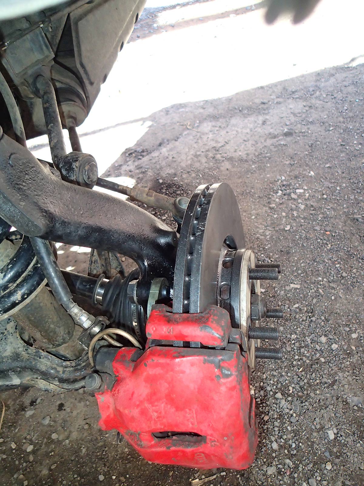

08/03/2015 22:24 #130919 da Silentbay
08/03/2015 22:27 #130920 da gioy_80
Risposta da gioy_80 al topic SYNCRAZIO
Azzo... che spettacolo!!!! :sbonk:

08/03/2015 22:35 #130921 da Silentbay
mic ha scritto:
quindi simo prezzi necessari:
-cuscinetti del mozzo ruota
-dischi autoventilanti per audi a6 312mm
-pinze ATE57
-adattatori della pinza?
-rifare tubi in treccia (opzionale ma penso consigliato)
-spessori da 3mm? (se no tocca con et 33 originale)
Allora:
-cuscinetti nuovi oblligatori solo se metti colonnette più lunghe
-dischi quelli lì
-pinze ATE57 provenienti da audi a4, a6, 100 e se non erro alcune passat, MA ASSOLUTAMENTE provenienti da dischi da 288mm che il portapinza è diverso...se prendi quelle con pprta pinza del 312mm non ti funziona con il kit Epytec
-kit piastre adattatrici epytec da 129 euro
-e con i mei cerchi del 16 originali ET34 ho dovuto mettere ben 16mm di distanziale per ruota...con 6mm erano a pelo ma appena andavi a frenare la pinza andava a toccare nel cerchio iniziando a tornirsi :wink:, con 15mm toccava solo con frenatone a fine corsa e solo dal cerchio lato guidatore, con 16mm nessun impatto. Tieni presente che la epytec ti da già un distanziale da 3mm che va messo però tra mozzo e disco però il risultato di allargo di carreggiata è di 19mm totali per lato...ovviamente per chi ha ET maggiori la carreggiata si allargherà di meno...
-tubi li avevo cambiati da poco in gomma e per ora ho lasciato quelli visto che quelli areonautici costano una fortuna...
-spessori vedi sopra, e ricorda che di conseguenza, come detto prima, dovrai cambiare colonnette mettendo quelle più lunghe (almeno che non usi distanziali ancora più spessi che si fissano diversamente)
buona fortuna :wink:
