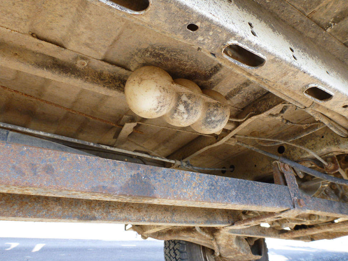

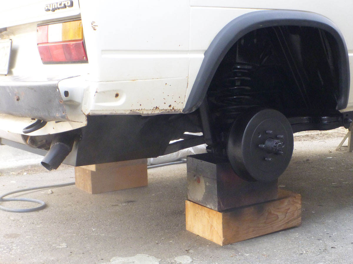

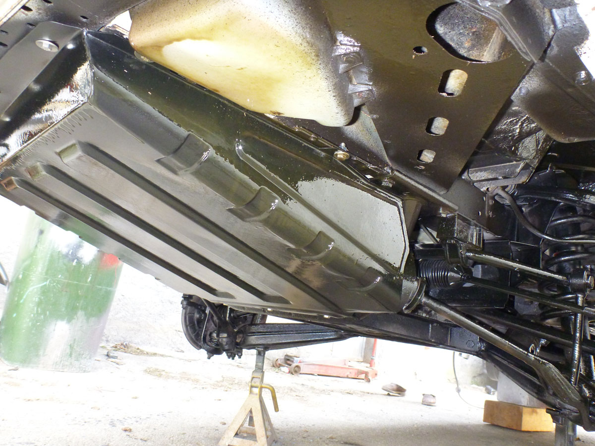

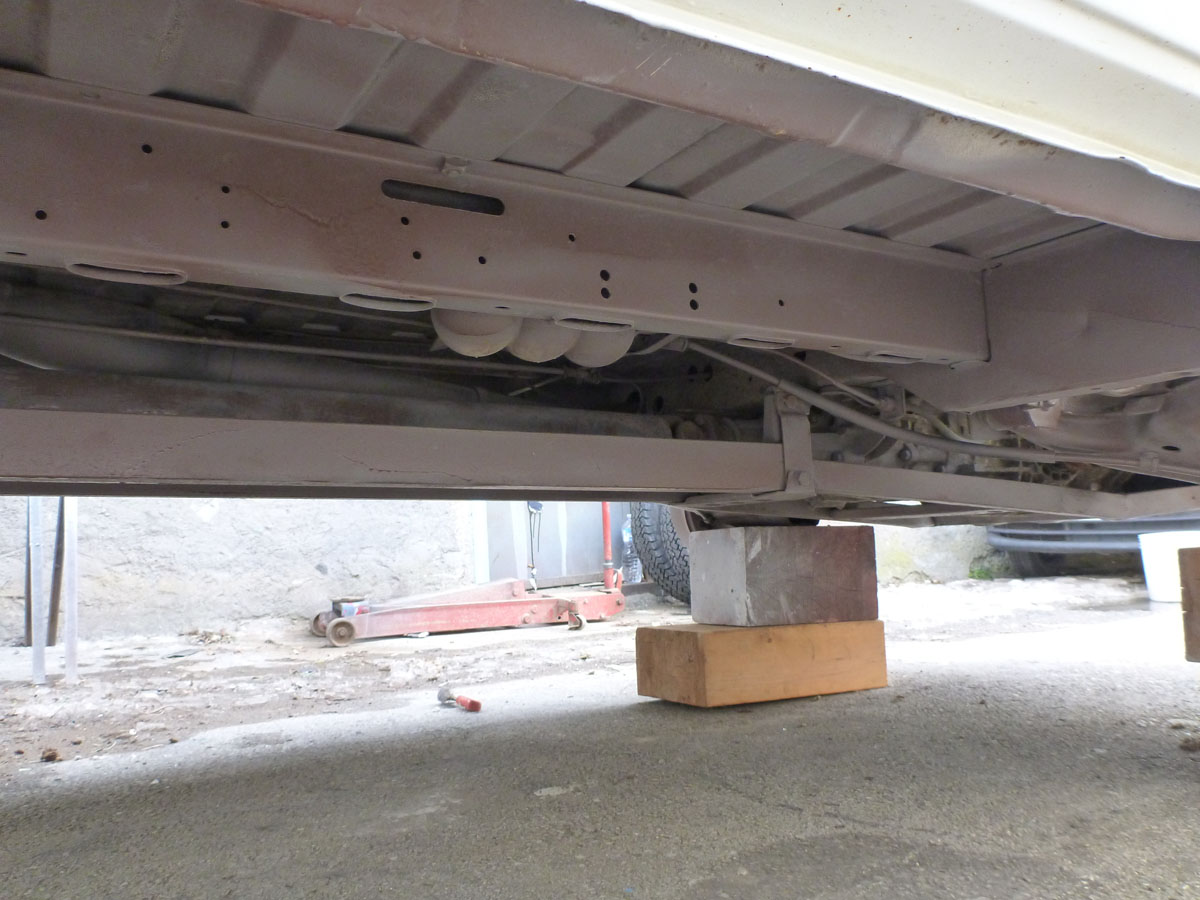

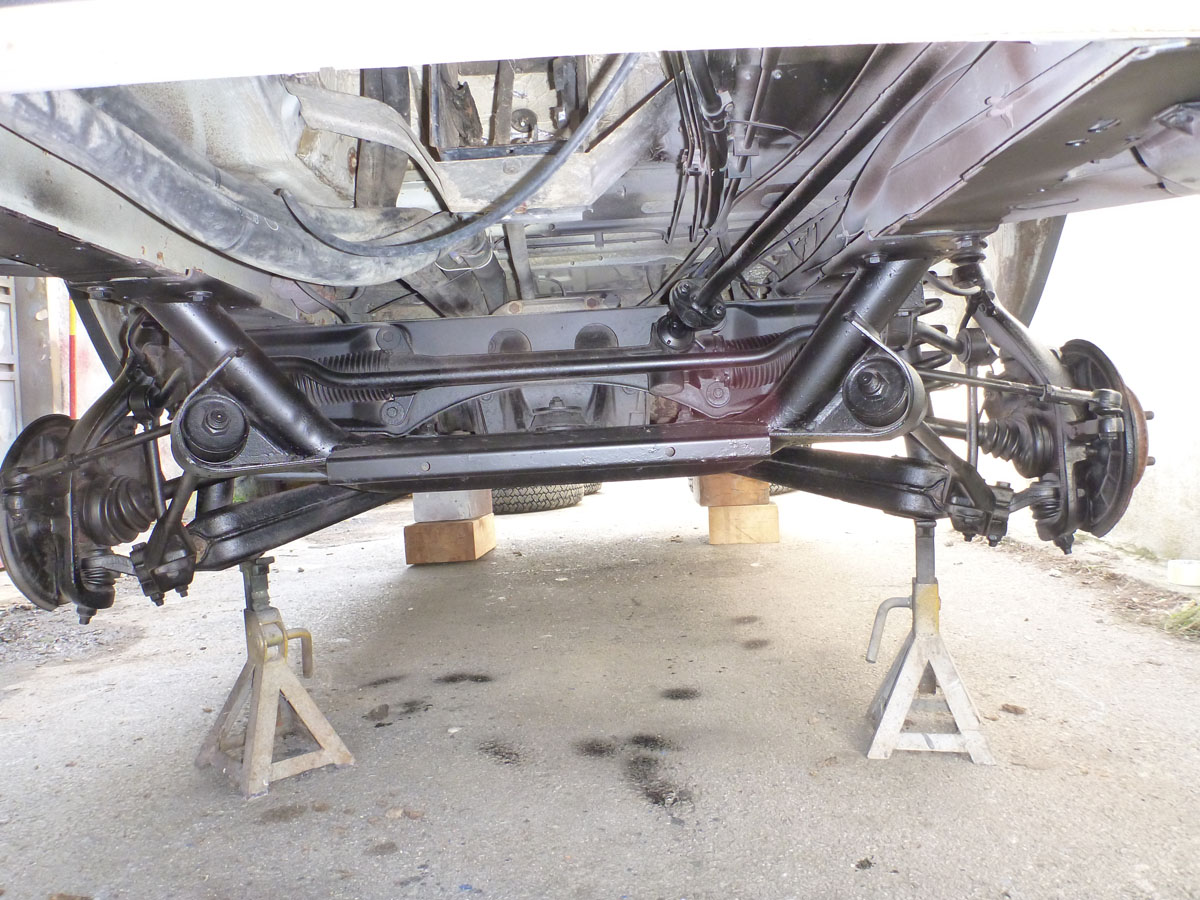

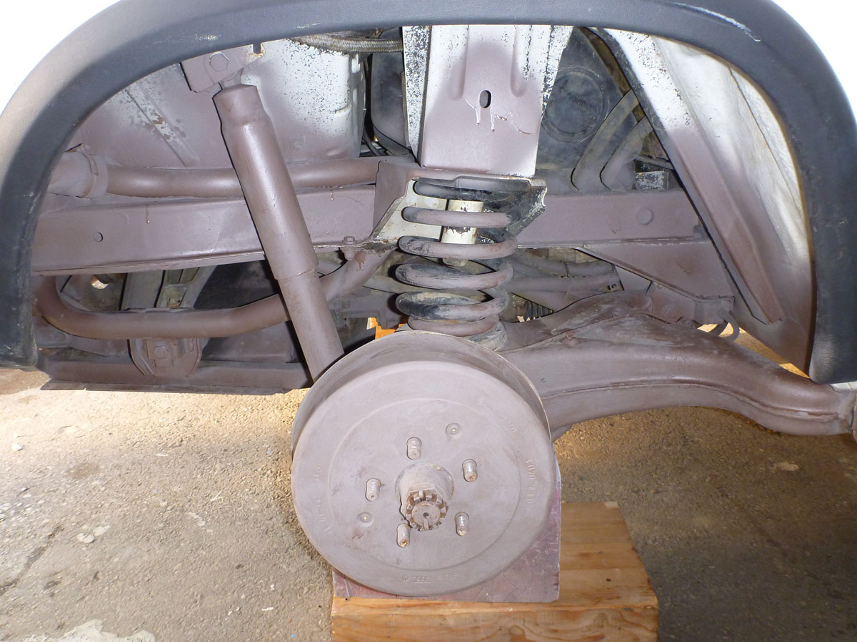

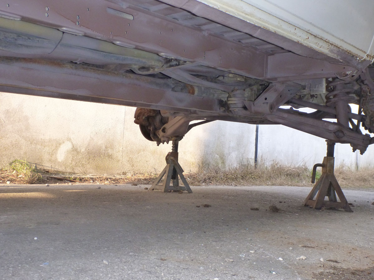

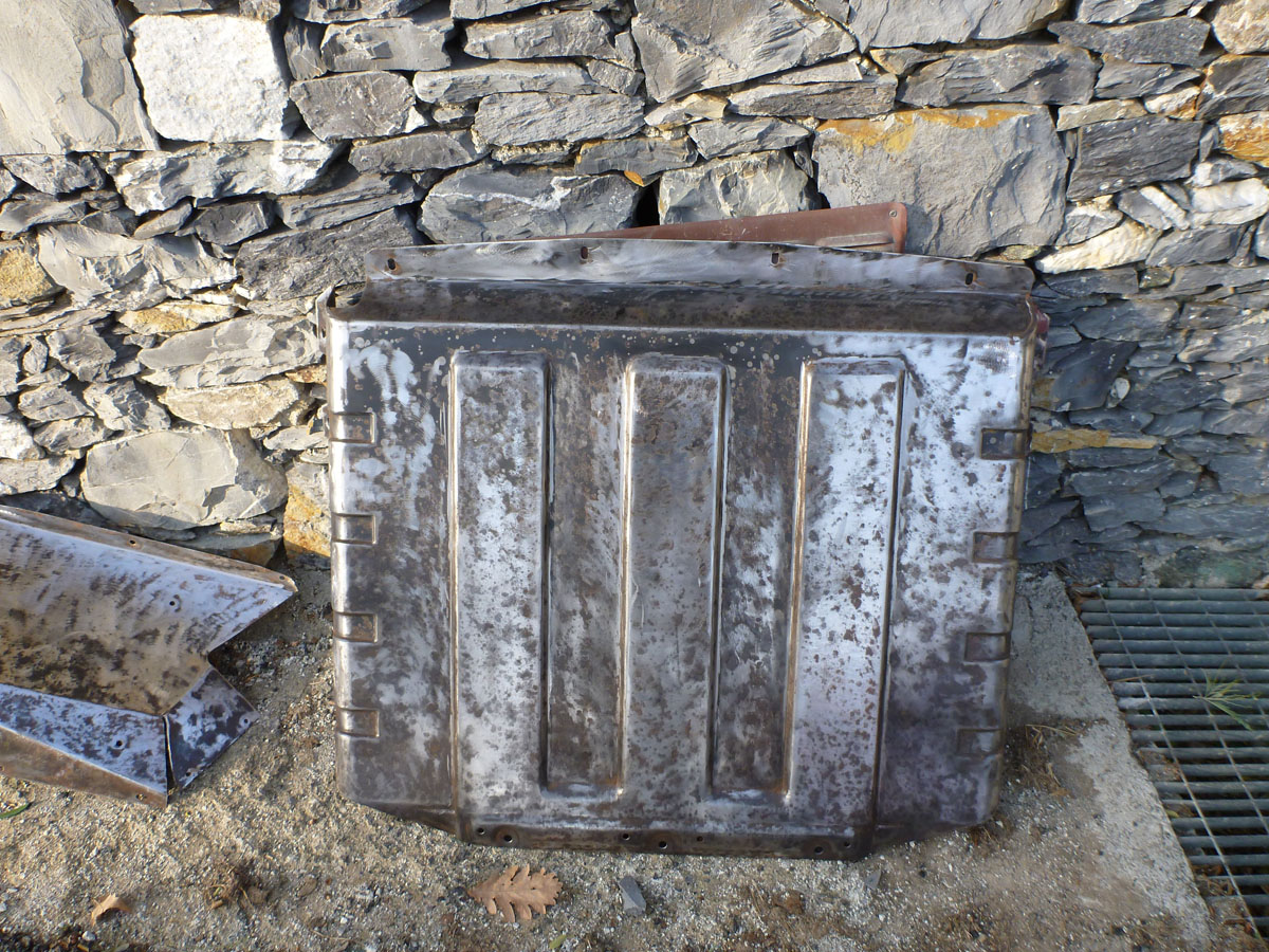

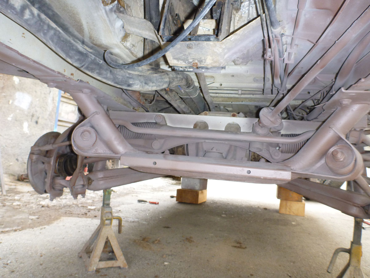

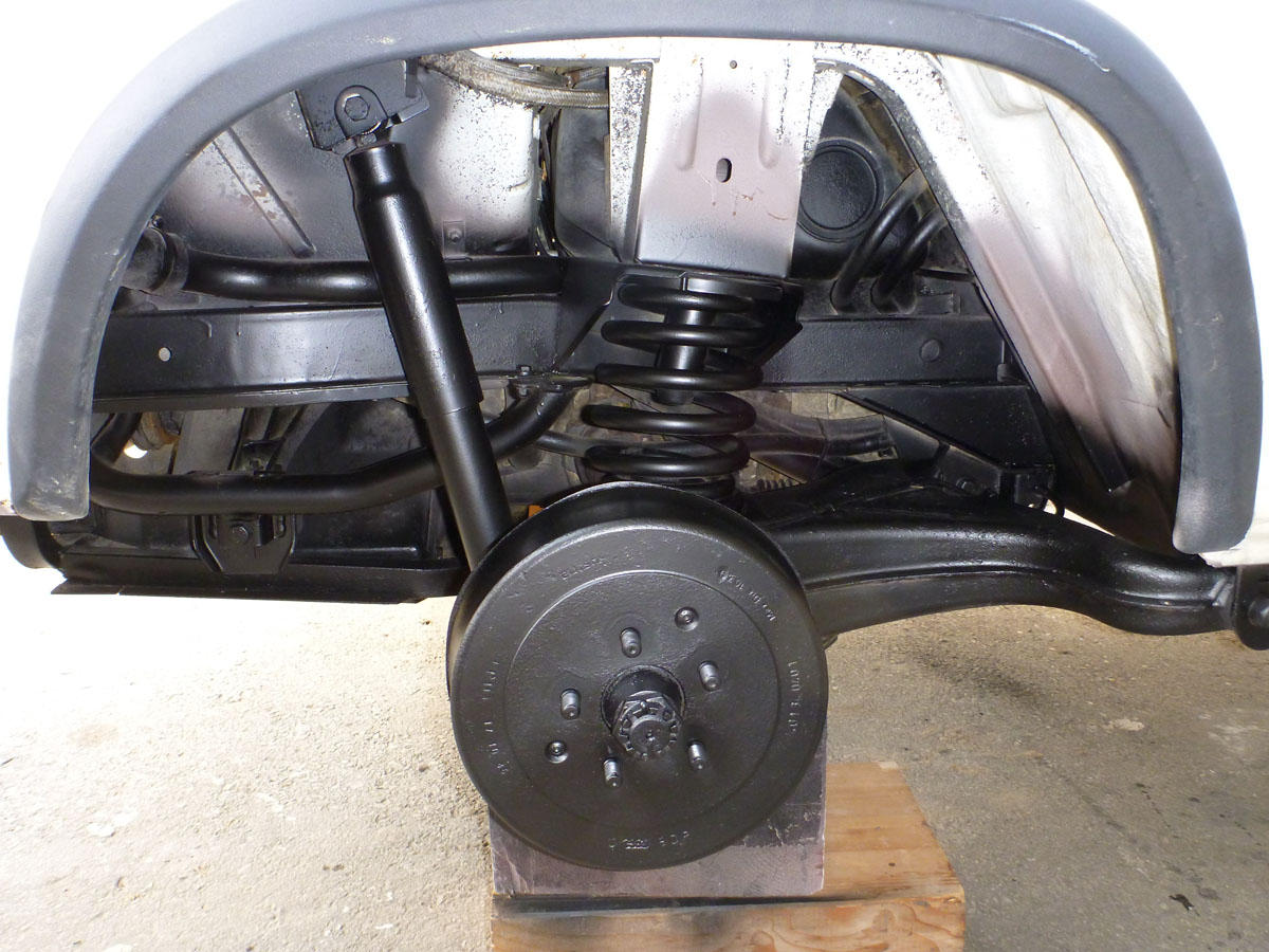

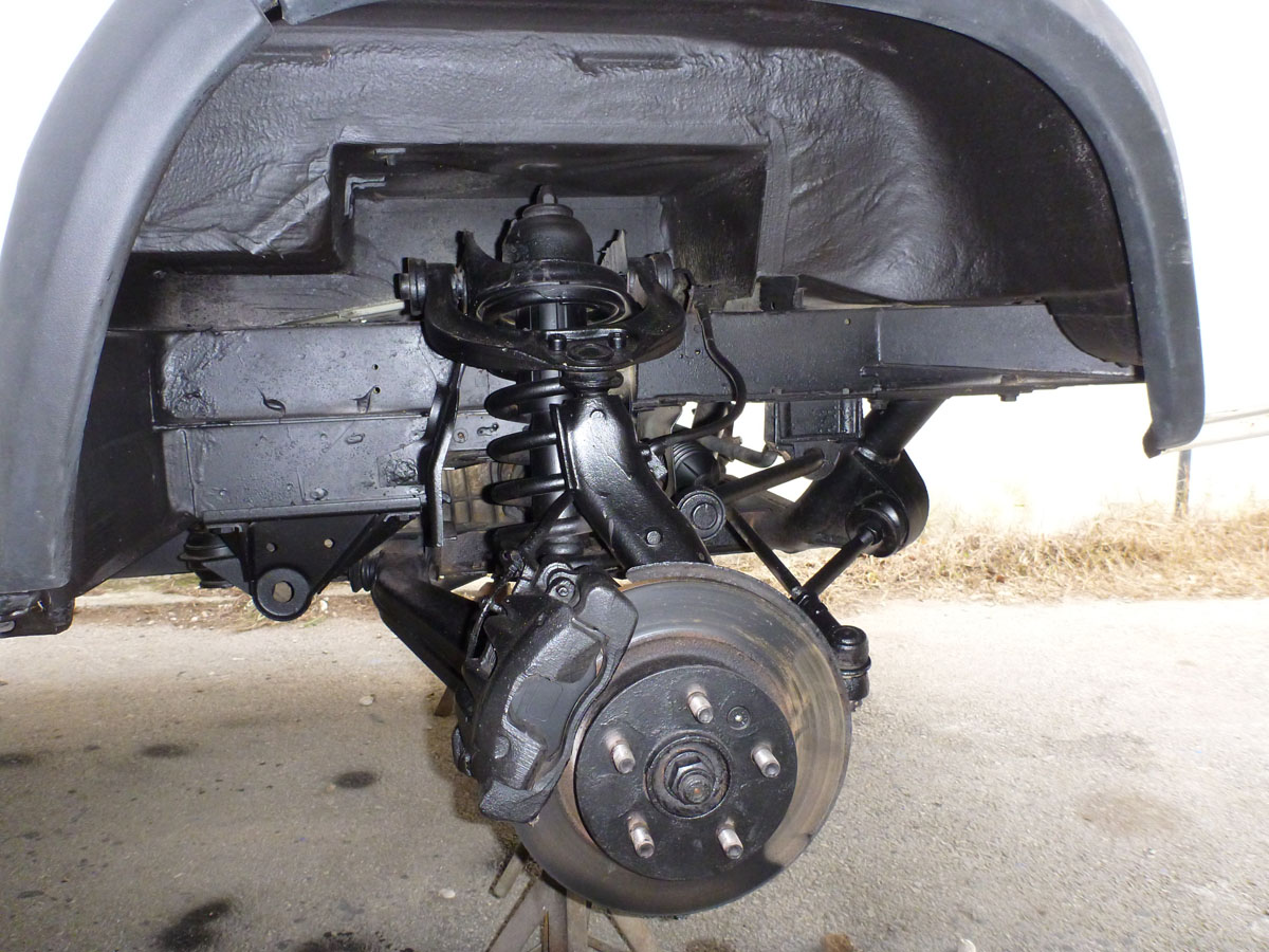

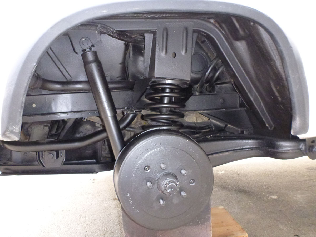

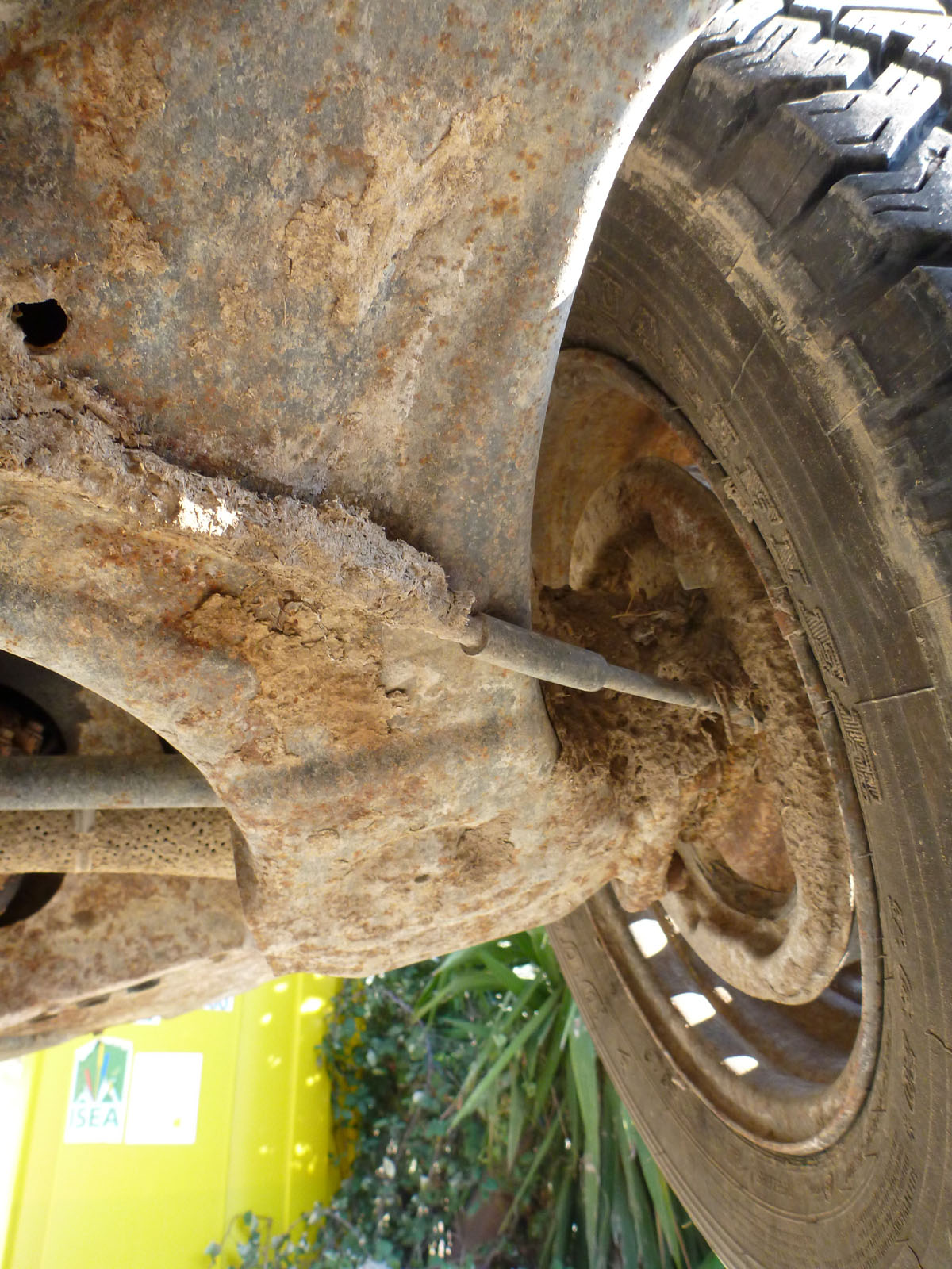

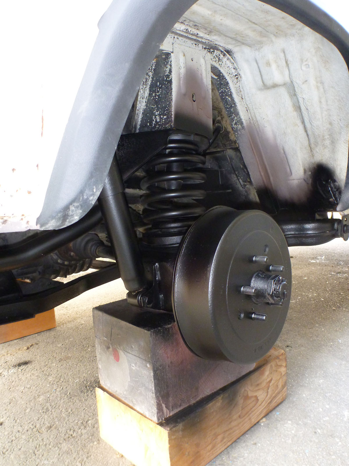

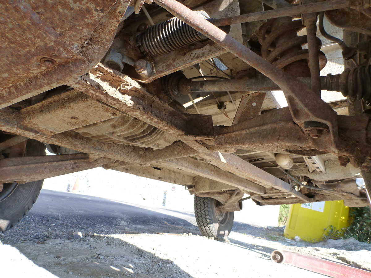

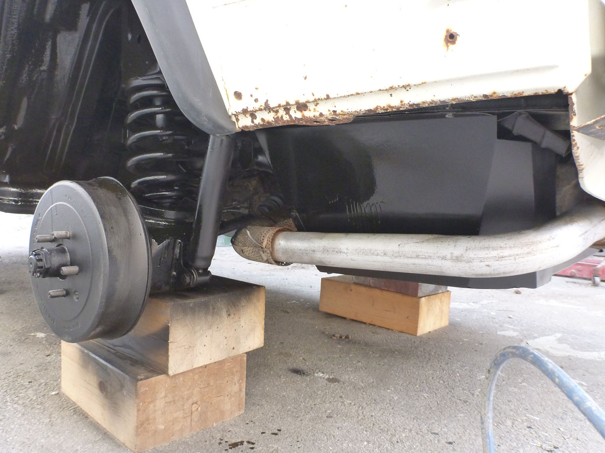

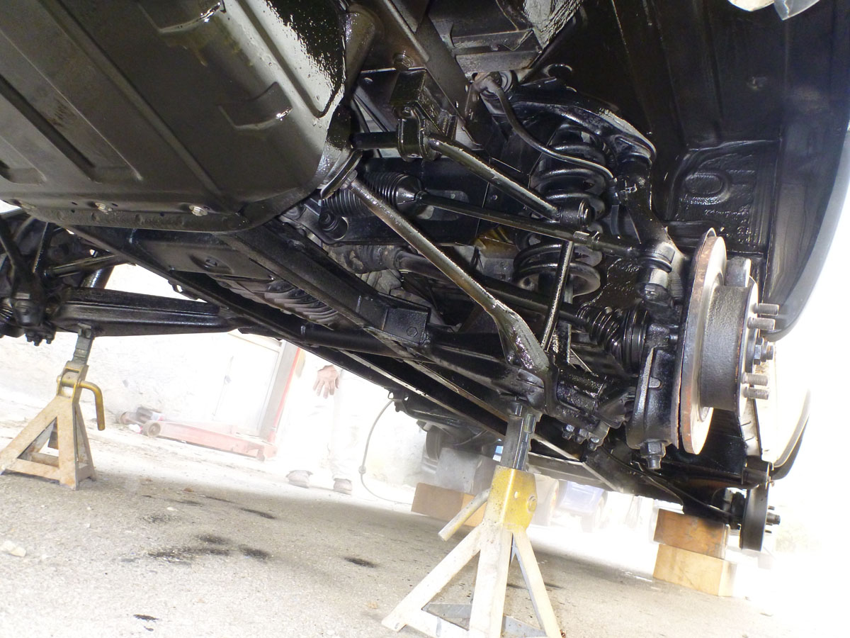

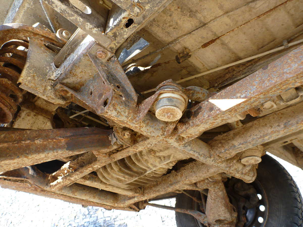

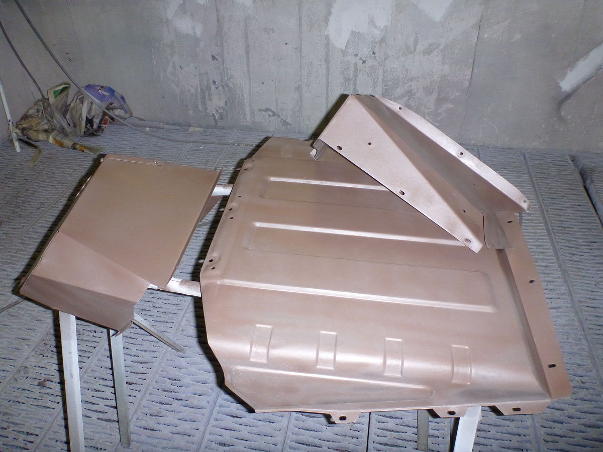

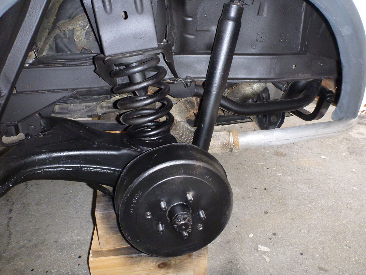

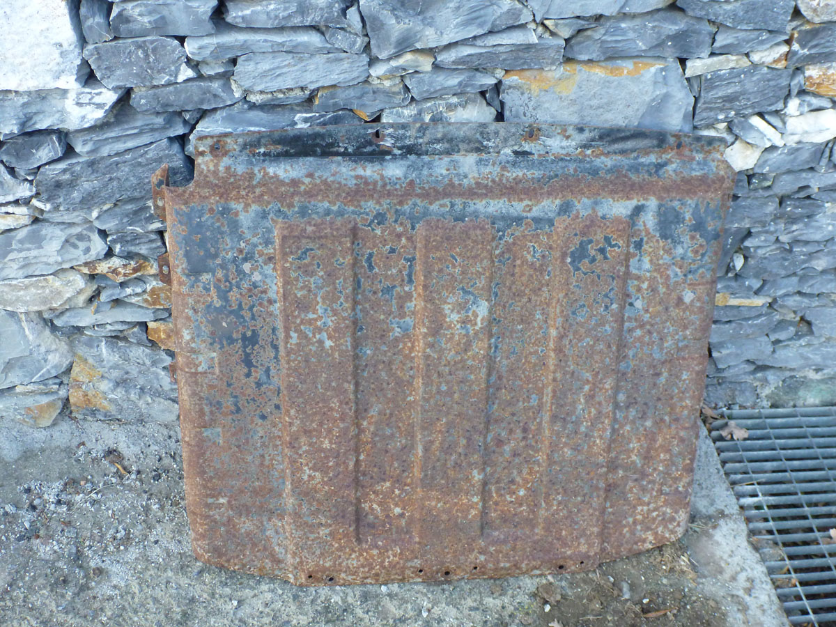

Eccomi a postare il primo dei lavori effettuati a Syncrazio: Trattamento, veriniciatura e inceratura fondo.
Appena preso oltra ad essere super infangato (ma fango datato 8 anni) aveva fioriture di ruggine superficiali un po' ovunque (per fortuna nulla di serio/passante)...diciamo che sembrava un po' come una cariola lasciata in un campo di fango per qualche anno.
Cos'i per prima cosa ho pulito per ben 3 giorni consecutivi con idropulitrice tutto il fondo cercando di far sciogliere tutto il fango e di farlo colare via da tutti gli scatolati in particolare.

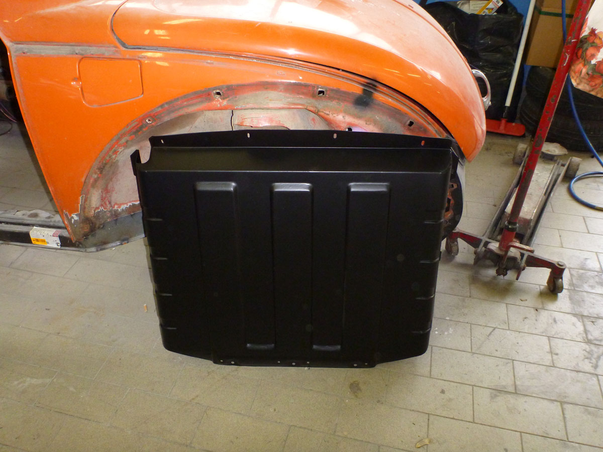

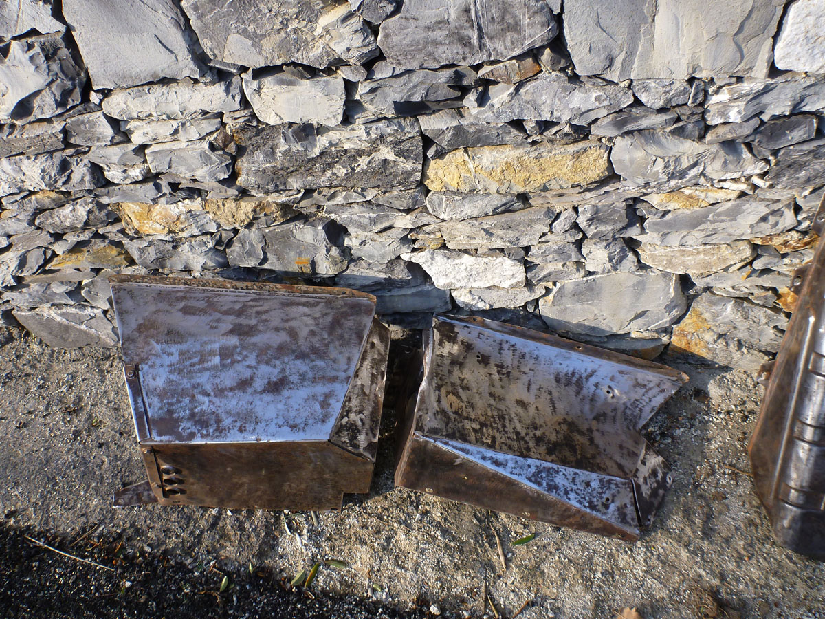

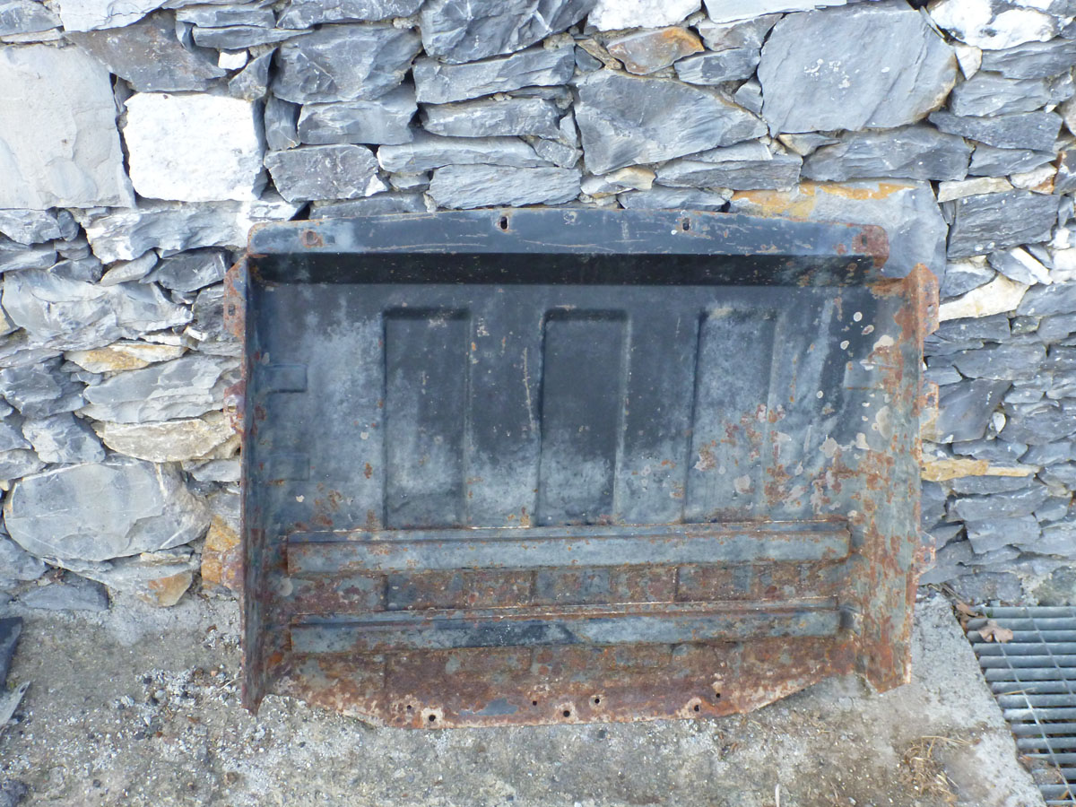

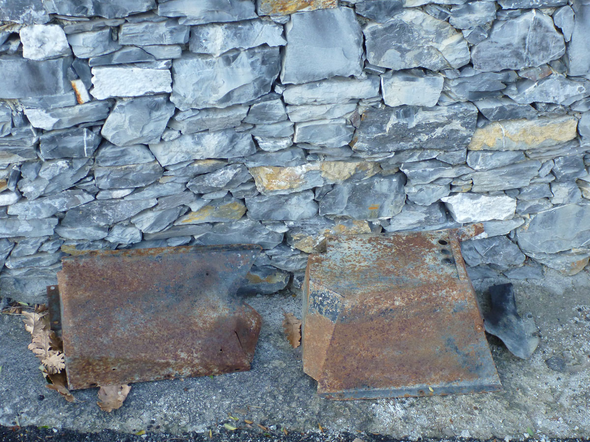

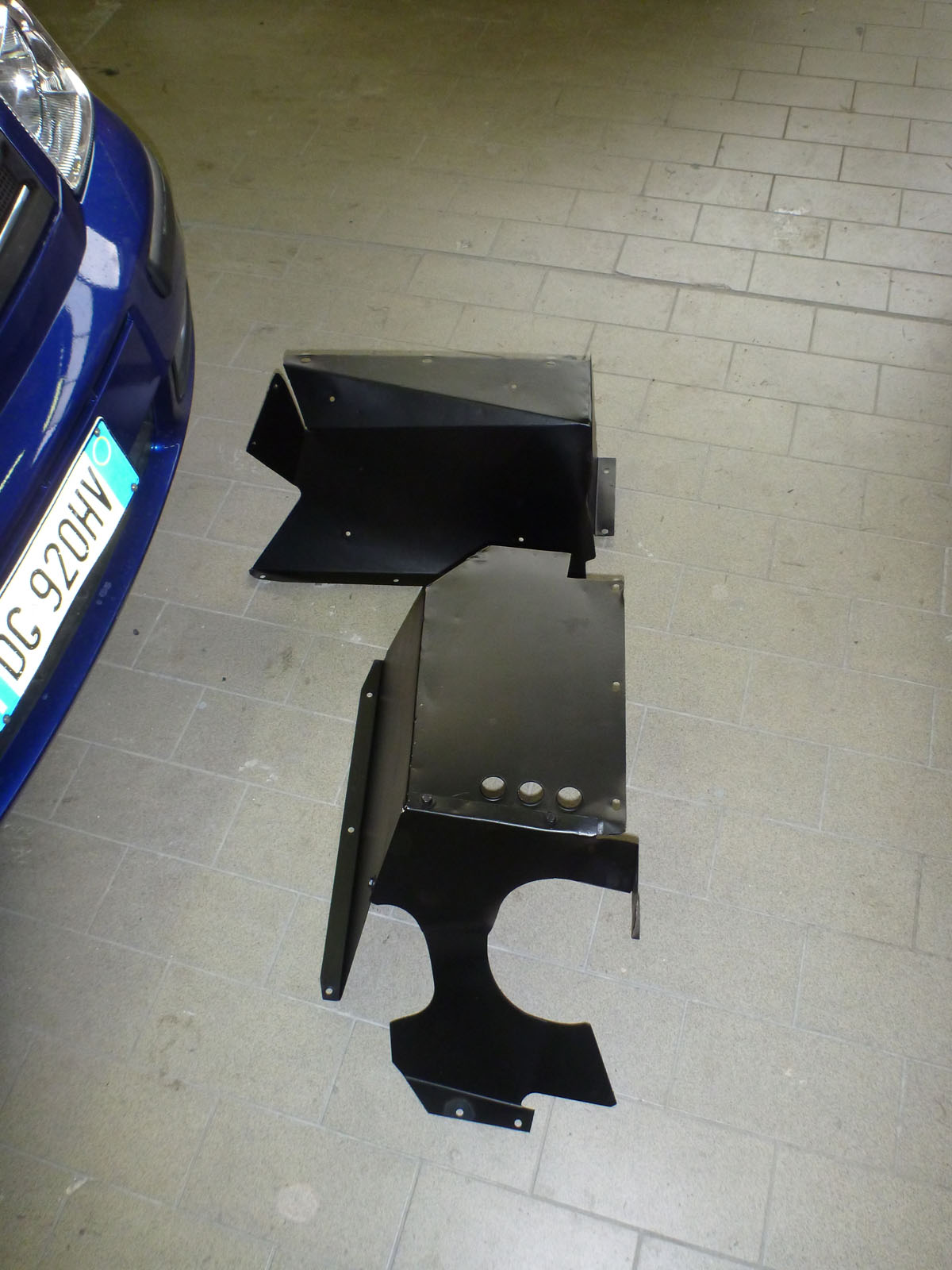

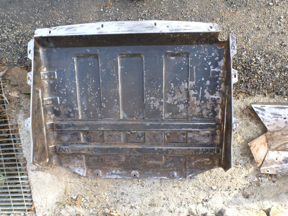

Poi dopo aver smontato (tagliando gran parte dei bulloni bloccati) i paracolpi anteriore e posteriore e li ho discati portandoli a metallo vivo. Dopodichè ho dato grattatine generali qua e là nelle fioriture più accennate del fondo del furgone.

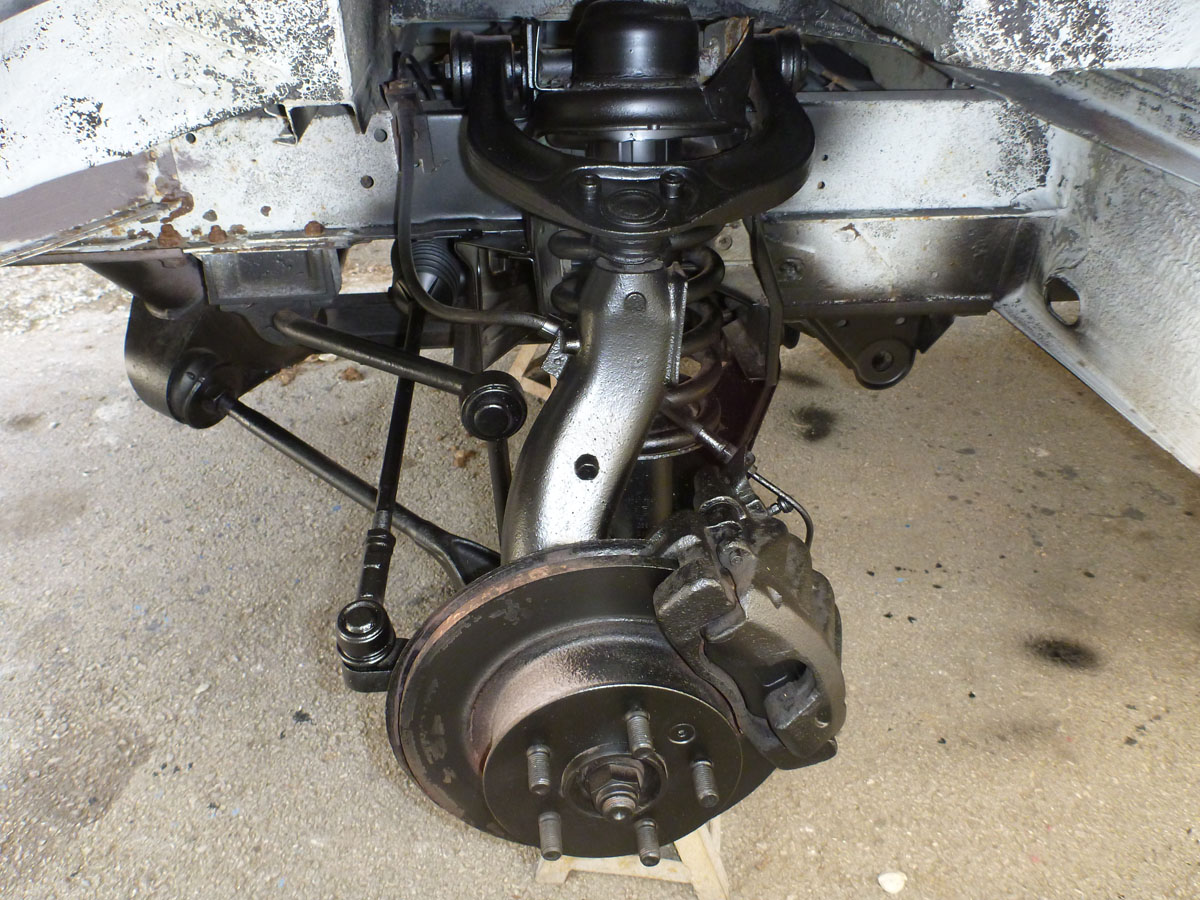

Passaggio successivo è stata la primerizzazione sia del fondo che dei paracolpi con primer speciale che danno alle navi come prima mano sulle lamiere.
Dopo questo ho spruzzato di nero opaco sia il fondo che i pezzi paracolpi.

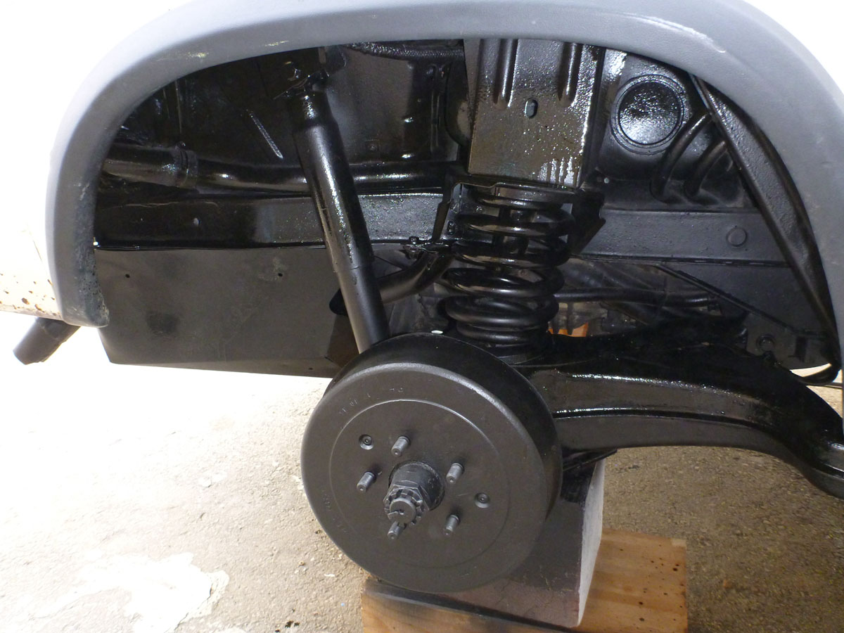

Sui passaruota ho spruzzato l'anirombo nero della 3M per proteggerli in maniera particolare.
Dopo aver rimontato i paracolpi applicando i rivetti filettati sul telaio per permetterne il fissaggio, ho spruzzato tutto il fondo del furgone con la cera speciale sempre della 3M (non ho spruzzato l'interno degli scatolati).

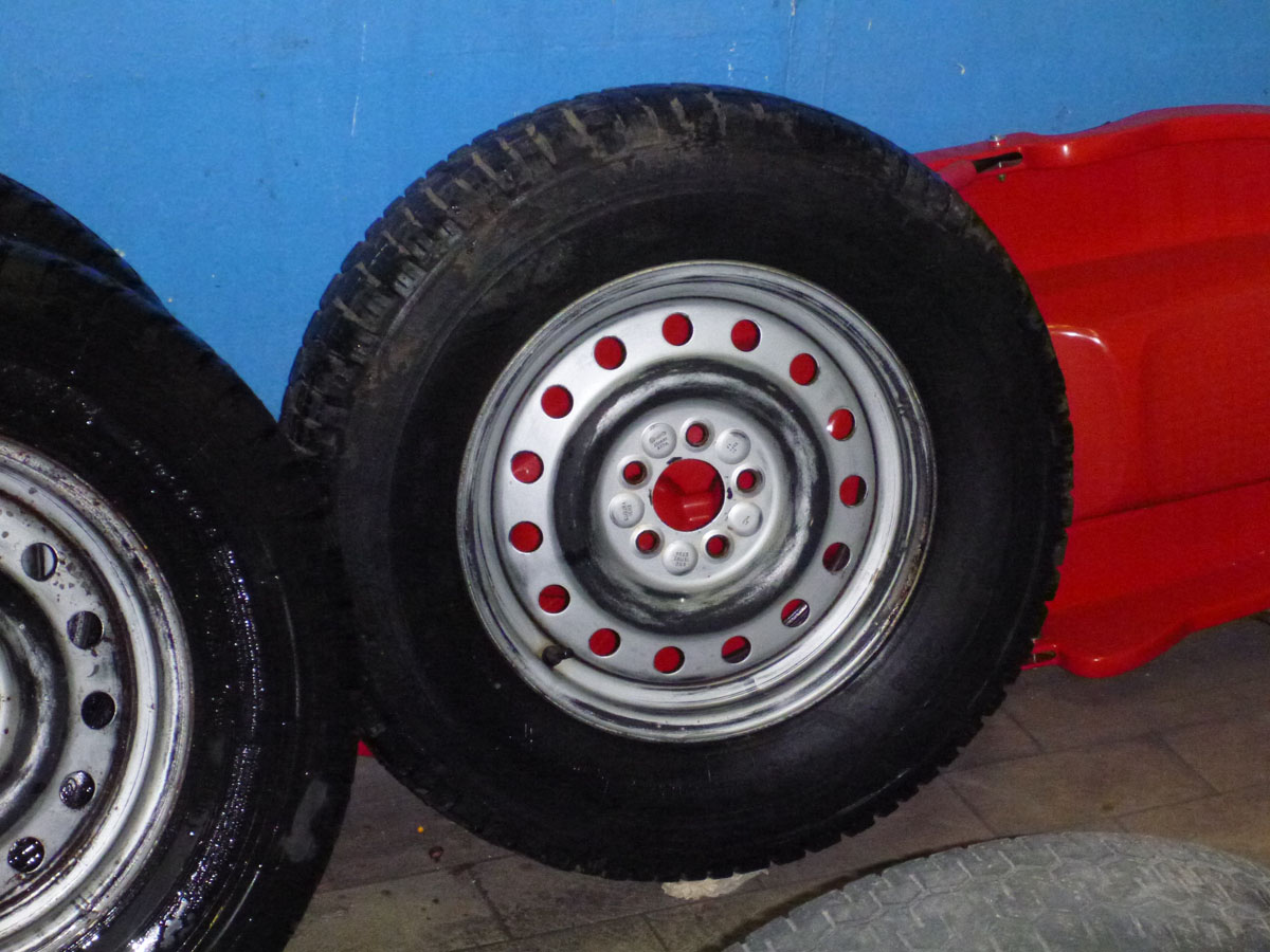

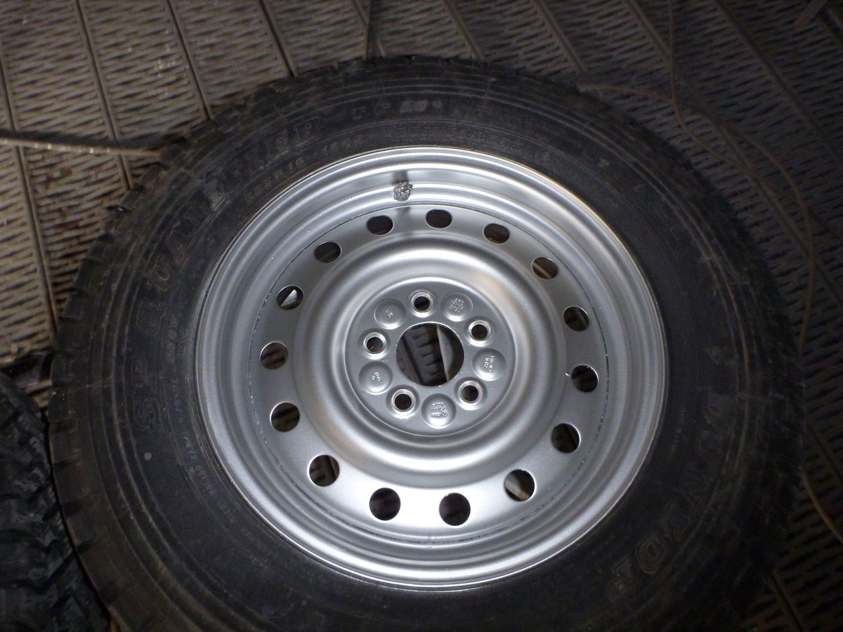

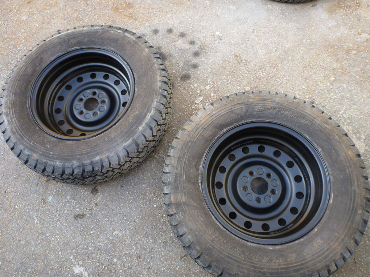

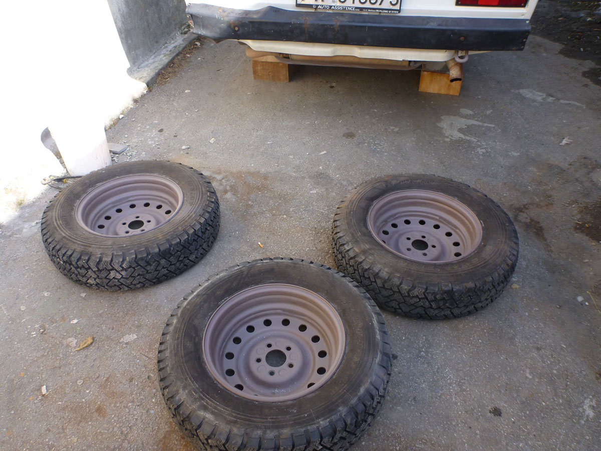

Nel frattempo ho portato avanti i cerchi carteggiandoli a mano ad acqua sia all'interno che all'esterno. Li ho primerizzati, verniciati all'interno di nero opaco (come da origine) e all'esterno di colore alluminio cerchi.
Dulcis in fundo ho carteggiato la marmitta il terminale del silenziatore e i tubi prima del silenziatore che erano patinati di marroncino ruggine e ho voluto verniciare il pezzettino finale del tubo di scarico con il nero opaco speciale per verniciature di pezzi che raggiungono alte temperature.
Il tutto è stato effettuato durante la settimana di super freddo con neve e temperature polari...(per passione si è disposti a tutto)
Ecco le varie foto...presto altri aggiornamenti

ma per poter applcare il primer, hai dovuto grattare tutto oppure ti sei limitato ad intervenire dove c'era ruggine evidente?
Vedendo quello che hai fatto mi hai invogliato a prendere in mano il Bianconiglio...
Tra l'altro a parte i para colpi e le ruote non mi sembra tu abbia smontato nulla... hai semplicemente "primerizzato" e dato il fondo...
Bello spunto!

Eh si la fortuna e quello che mi ha convinto a prendere il mezzo è stata proprio il fatto che il mezzo è sempre stato in ambiante caldo e abb secco altrimenti sarebbe stato conciato davvero male.
X Tuff tong:
No non ho grattato tutto, io li per lì lo volevo fare ma il mio amico carrozziere mi ha assicurato che con quel primer lì se c'è un po' di ruggine è anche meglio, l'importante era togliere quella che aveva delle "croste" che venivano via. Quindi a parte i paracolpi non ho smontato nulla. Di sicuro più avanti qualche pezzo qua e là quando smonto qualcosa lo primerizzerò in maniera da proteggerlo meglio. Cmq per ora sembra venuto bene...più avanti dovrò fare invece la carrozzeria per preservarlo del tutto.
X Tuff tong:
