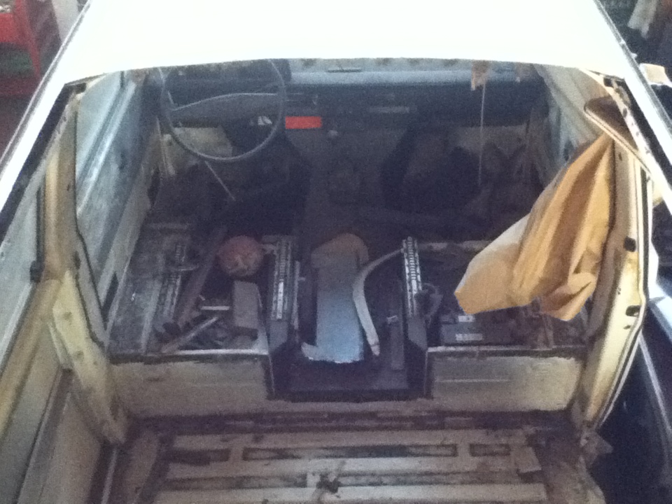

io lo vorrei fare presto e il Giorgio (syncraperto) lo ha fatto senza problemi sul suo syncro e se non erro molti altri lo hanno già fatto....
qui vedi una foto di uno che l'ha fatto...se non erro l'avevo presa qui nel forum e potrei sbagliarmi ma mi sambrava dal topic del dadot3 (Lama)...ma ora non mi ricordo di preciso...

Ciao a tutti, sul vecchio Rufus, io dapprima lo avevo ridotto per alloggiare un sedile centrale di fiat Multipla che era reclinabile, solo per avere 3 sedili separati d'avanti... nessun problema. Poi lo ho eliminato completamente. Dopo averlo tagliato, mi sono reso conto che di fatto e solo punzonato non saldato completamente, senza rinforzi, quindi serve solo da divisorio, tanto che sul nuovo mezzo, che e un pannellato, e stata la prima cosa che ho fatto... taglio completo ed eliminazione del divisorio. Un consiglio a chi "taglia": tagliate la parte dietro i sedili dalla parte dei sedili stessi in modo da lasciare il bordo del vano dietro ai sedili, bello alto a cui incernierare uno sportellino in compensato che tiene tutto raccolto. All'inizio avevo tagliato a filo pavimento ma ci ho ripensato e risaldato il pezzettino a chiusura. Per i bimbi, che in marcia dovrebbero essere protetti dalle cinture, ho solo una preoccupazione che e l'angolo vivo sulle parti posteriori interne dei supporti dei sedili... magari proteggerli con i salva angoli a forma sferica incollati, si trovano nei negozi per l'infanzia e... proteggono bene anche le caviglie di mamma e papa...
