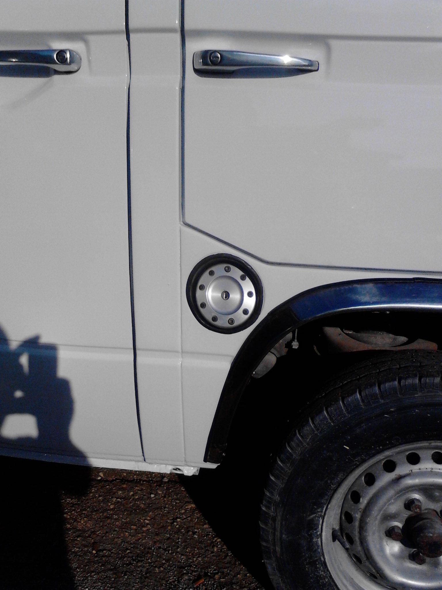

Comunque...ti butto lì l'amo...un'altro mio pallino sarebbe il tappo del rifornimento gasolio aeronautico (metallico ed avvitato) a filo con la carrozzeria.
Come si vede in un'immagine, in un banner di Brickwerks.
Comunque, Mauri, gran bel lavoro. Quando potrai, facci sbirciare anche l'interno!

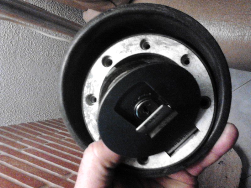

La lampada e a 1 filamento, hanno uno schermetto che scorre e cambia il fuoco delle lenti per passare dagli abbaglianti agli anabbaglianti, anche per eliminare i tempi di accensione... negozio China a 65 euro (tre anni fa per il vecchio Rufus, ma funzionano ancora benissimo). Olandese, ti faccio vedere la modifica al tappo originale vw su cui ho avvitato un "coperchio" in alluminio donato da una peugeot... sembra di tipo aeronautico ma funziona come un tappo VW (ultima foto). Sto facendo tentativi per mettere un tappo motociclistico (Yamaha) al quale cancellero la marca chiaramente... appena lo pereziono e saro sicuro che funziona, metto le foto... non sara in linea con la carrozzeria, non voglio fare buchi ma al 99% riesco ad avitarlo alla corona in plastica nera che abbiamo sui T3 tra carrozzeria e tappo benzina...

Mauriziolot ha scritto: Ecco le foto el tappo Peugeot... messo in opera.
ciao mauri la tua idea del tappo areonautico mi garba assai,sapresti dirmi da che modello di peugeout arriva?cosi te la copio spudoratamente :sisi:

Credo sia la 206 it.wikipedia.org/wiki/File:Peugeot_206_CC_20090612_rear.JPG . La parte in alluminio si smonta dalla parte in plastica nera quindi si applica al nostro tappo (dopo aver limato una bavetta al centro), quando lo vedi dal vivo vedrai che e "self explanatory"...
