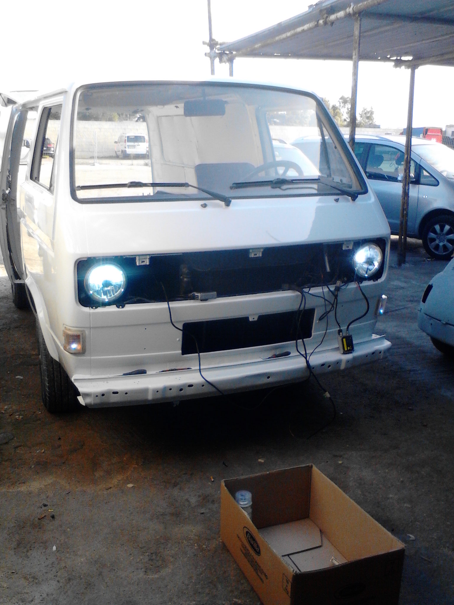

20/12/2013 18:54 #114761 da Mauriziolot
  • Mauriziolot
  • Elit Utente
  • Elit Utente
21/12/2013 15:32 #114798 da locusta
Risposta da locusta al topic Lavori di carrozzeria
perchè cos'ha che non va? :look:
è ben giusto così nooo? :asd:
è venuto nuovo nuovo complimenti !
  • Mauriziolot
  • Elit Utente
  • Elit Utente
21/12/2013 17:33 #114802 da Mauriziolot
Risposta da Mauriziolot al topic Lavori di carrozzeria
Hahaha... grrr... si ok e venuto bene... ma con la griglietta starebbe meglio (mannaggia mannaggia!!!)
