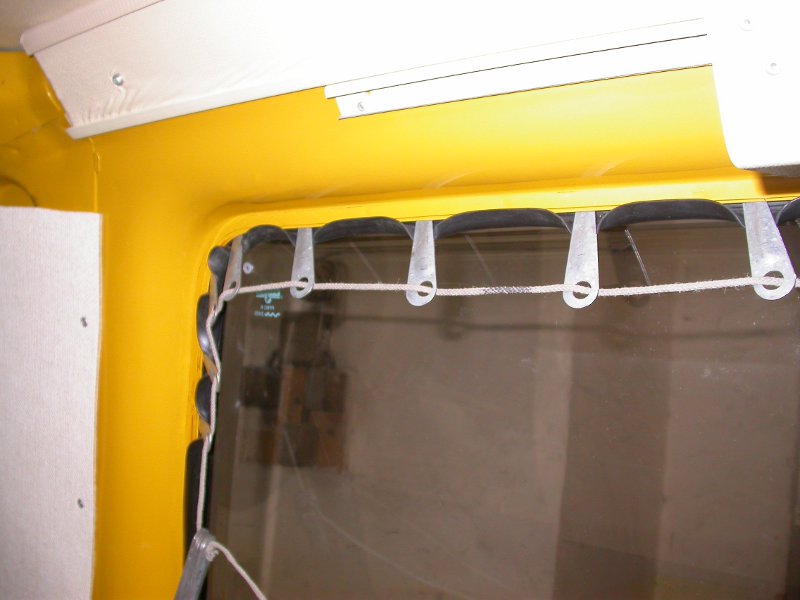

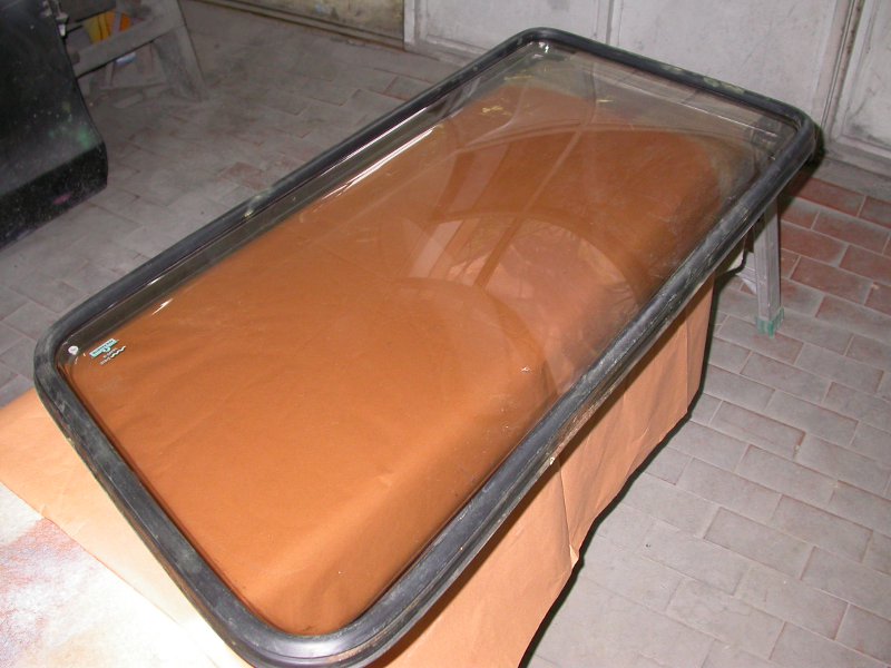

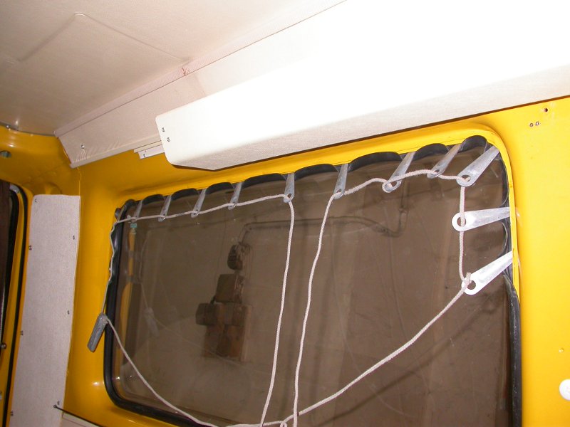

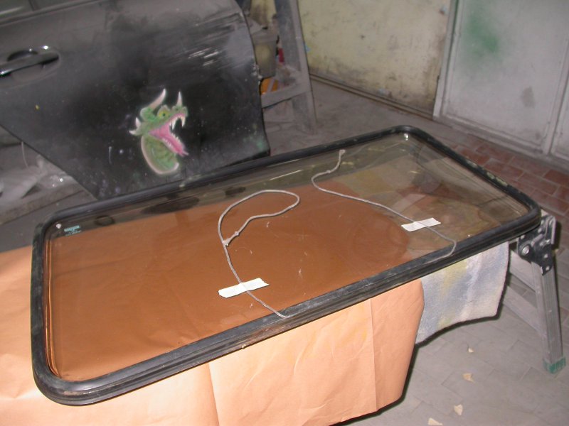

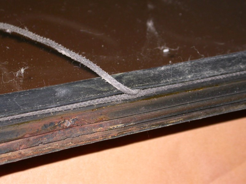

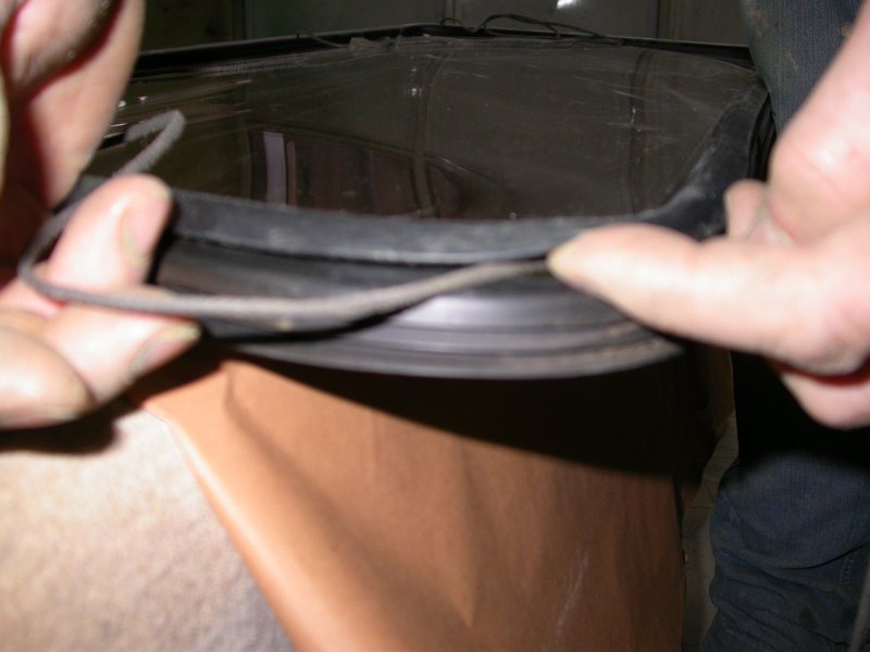

Ciao a tutti, Ho sostituito la guarnizione del plexi fisso sul tetto alto, essendo la guarnizione differente da quelle dei vetri o plexi sul veicolo che hanno il labbro dove inserire il cordino per il montaggio sul furgo. Questa è come quella indicata da Pippo. Ho smontato il plexi e riaccoppiato le due parti che con il tempo si erano separate, generando all'interno condensa e muffe. Ho tolto la modanatura centrale sulla guarnizione (inserto), con un paio di leve in plastica da carrozziere ho tolto il plexi e poi tolto la guarnizione dal tetto. Per rimontare si mette prima la guarnizione sul tetto, pio si calza il plexi nella guarnizione e in fine inserire l'inserto nella guarnizione partendo dalla parte centrale in alto facendo tutto il giro fino a congiungersi, che allargherà la guarnizione facendola aderire perfettamente al suo alloggio

Ciao Dario, si c'è sempre da fare co sti furgoni. è tanto che non scrivevo qui, ma ho pensato che potesse essere d'aiuto ad altri visto che è un lavoro abbastanza antipatico e scomodo, ma fattibile con una piccola guida. Devo aver sbagliato a ridurre il formato delle foto e anche l'ordine ma comunque può dare un idea. Un saluto a Lucia... mi ricordo ancora i suoi maltagliati con i fagioli in quel capo d'anno
