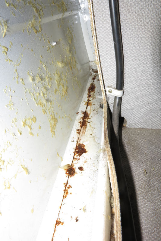

26/11/2014 20:34 #127197 da Veleno
Ok dietro al frigo di birba ho trovato lana di roccia zuppa e sotto questa... quello che si vede in foto...
Dal frigo verso avanti..e verso dietro..
eee mo che mi consigliate?
26/11/2014 20:41 #127198 da WESTY 77
Veleno ha scritto: Ok dietro al frigo di birba ho trovato lana di roccia zuppa e sotto questa... quello che si vede in foto...
Praticamente non ha nulla......pulisci bene e passa un po' di convertitore sulle macchioline di ruggine.

26/11/2014 22:40 #127210 da Giallojoker
E, quando il convertitore di ruggine si è asciugato, vai con una bella ceratura su tutta la parte in piano.

26/11/2014 22:44 #127211 da OlandeseVolante
Di stappare una bottiglia Magnum di champagne che ti è andata di stralusso!!!!!
:ola:
La "zona della morte" è praticamente integra!!
27/11/2014 14:00 #127236 da Veleno
Pensa se aspettavo altri 5 anni!!!!
Di carrozzeria non capisco nulla...nemmeno di meccanica ne di falegnameria ne di elettronica ma ci proviamo..
allora un po'di domande.
Ho il trapano, il flessibile e la pulitrice orbitale..
Userei il trapano vista la tipologia di intervento...
1° Che spazzola ci metto? in ferro o cartavetro (che gradazione)
2° Quanto devo andare a fondo?
3° Quanto bordo rispetto alla ruggine?
4° come faccio a pulire nel giunto?
5° quale convertitore? e quante mani?
6° ci vernicio sopra... che tipo di vernice?
7° poi la cera una marca un tipo?
Per fare il lavoro a regola d'arte....al meglio possibile..

27/11/2014 17:41 #127250 da Mauriziolot
Per il punto in cui e, io lascerei stare gli aggeggi elettrici e le spazzole rotanti che possono far danni anche con le scheggette che ne scaturiscono (che poi si ri-arruginiscono efanno taaanti bei puntini giallo/ruggine li dove si appoggiano), quindi... sgratta a mano usando prima una spazzola metallica per tirare via il grosso, poi cartavetro da 150, senza esagerare, solo sui punti rugginosi, poi una bella passata di cartavetro 400. Dai una sommaria aspirata con l'aspirapolvere, straccio pulito imbevuto di alcohol e 5/10 minuti dopo un convertitore tipo ferox o similari bello abbondante. Attendi che si asciughi, ripassa la carta a 400 leggera leggera, ridai il ferox e quando si asciuga... e fatta. Visto che e all'interno e non la vede nessuno, gli puoi dare una bella mano o due di smalto a pennello o a rullo. asciugato lo smalto, passa una cera protettiva (anche dal ferramenta ne trovi diversi tipi... quella per scatolati dovrebbe andare bene) cosi quella zona ti dura altri 10 anni... ma ti consiglio almeno una ispezione all'anno cosi la ruggine (se c'e) non fa in tempo a procurare danni.
02/12/2014 10:44 #127463 da Veleno
Ieri ho iniziato il lavori di pulizia...
Ho usato una specie di cacciavite a mo' di raschietto rimuovendo il "grosso" poi spazzola di ferro... (la str za ruggine) è comunque andata in profondità... non da bucare fortunatamente... però avessi aspettato due annetti... magari non sarebbe più stata sufficente la asportazione a grattaggio... forse sarebbero stati necessari lavori di "tappezzeria".
Pensavo di passare ancora delicatamente leggermente una spazzolina da trapano per finire.
pulire strabene con alcool
dare il fertan 2 mani
Un fondo antiruggine serve? e poi
vernice epossilica 2 mani...vi sembra una buona idea?
poi x finire una sbombolettata di alpin white...
Un altro dubbio che ho è che nell angolino anteriore c'è una specie di gomma... (deve essere un sigillante...) con qualche micro chiazza color ruggine........ la tolgo e ci curioso sotto? che cos'è?
