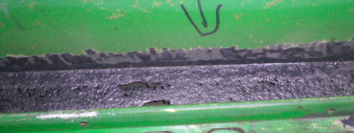

18/03/2013 17:58 #103982 da syncronic
aggiungo il contributo di frenk perso altrove :wink:
Frenk86 wrote: Eccovi le foto della groviera (non è niente di chè rispetto a certi altri westy...)
questo invece è il foro dove verrà alloggiato il pezzo di canna che farà arieggiare un pò la lana di vetro
bravi bravi.. imparate bene l'arte, che di carrozzieri a buon mercato ne abbiamo un po' tutti (o quasi) bisogno.. :ghgh: :wink:
