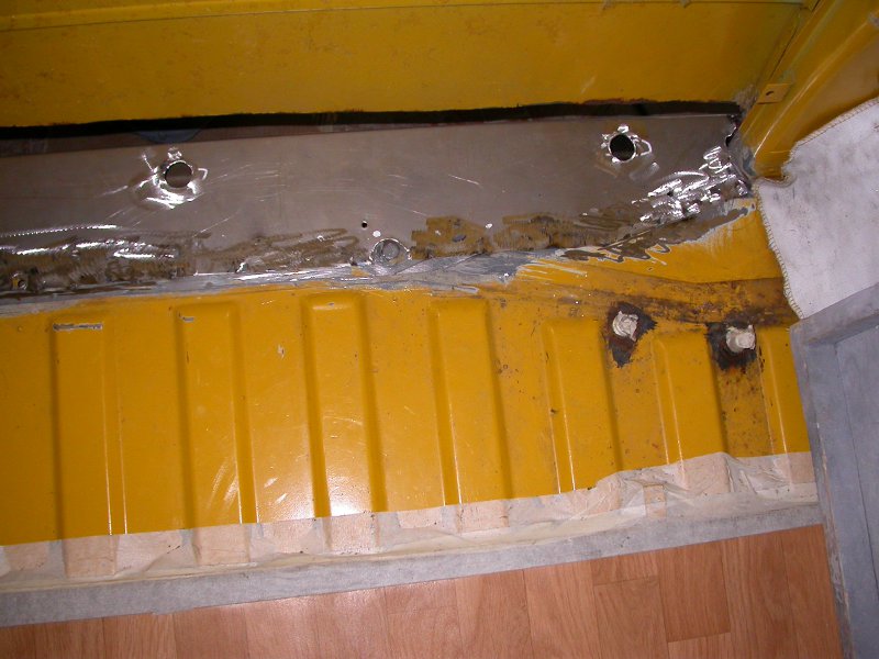

certo che dove sei intervenuto tu, ovvero dietro al frigo, sei davvero vicino alla bombola del gas.
io so usare un po' il saldatore con il "bengalino" ma temo che la lamiera cosi' sottile si squagli e si deformi.
la fiamma invece dovrei imparare a usarla, magari facendo tentativi con il ferraccio.

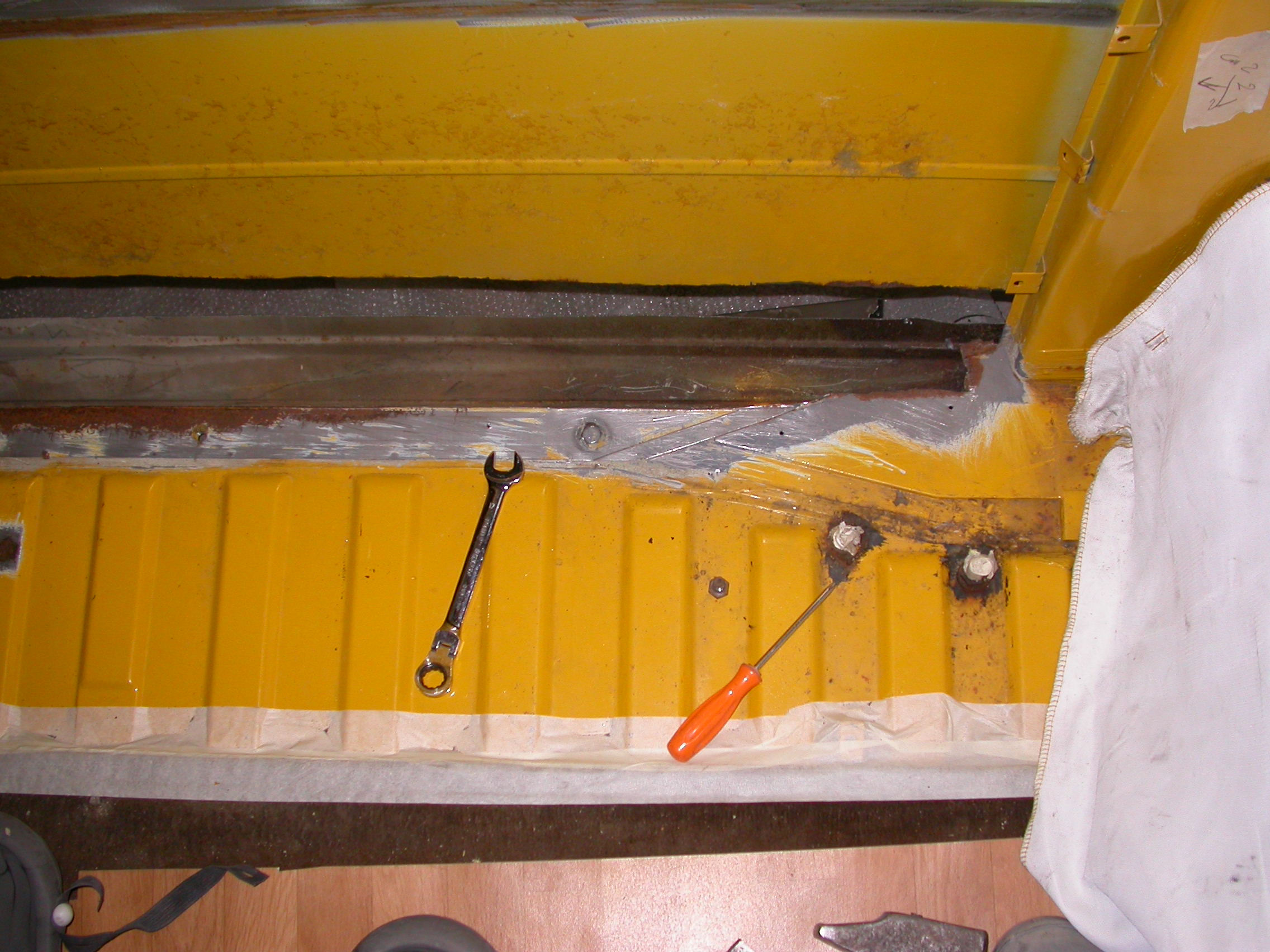

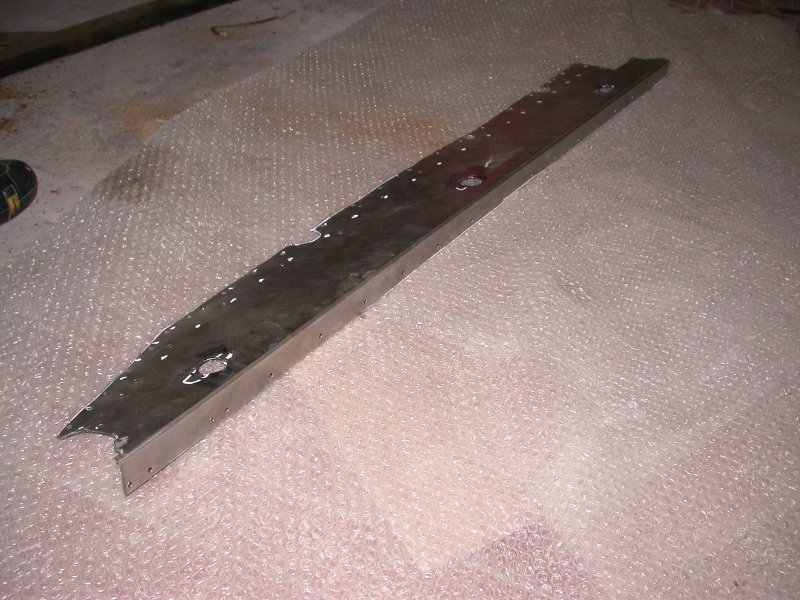

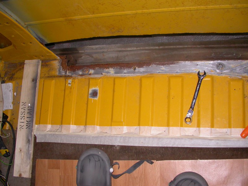

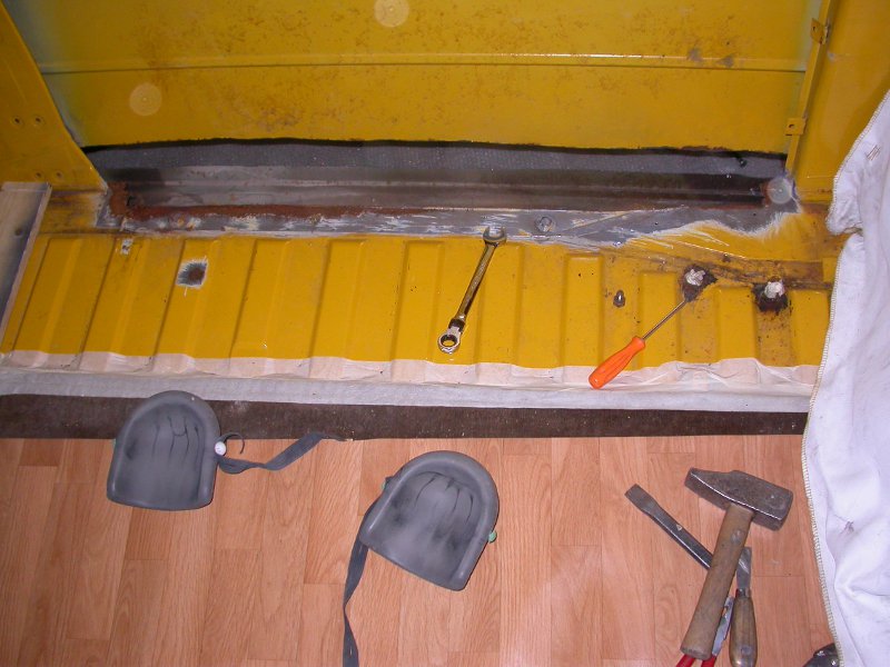

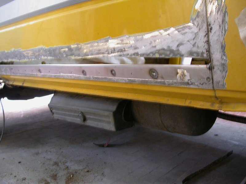

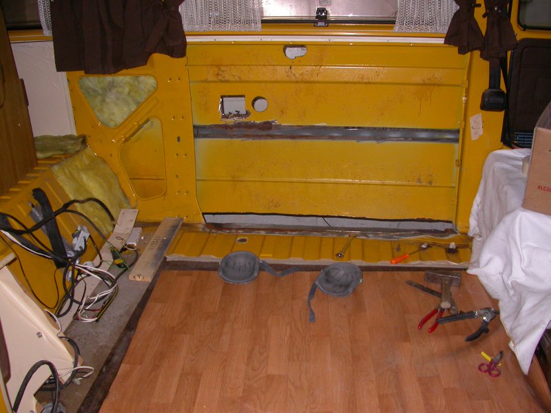

Ciao MaTo putroppo i nostri giocattoli,.. che non ne trovi due uguali neanche se ti impegni. Hanno tutti gli stessi problemi di ruggine e tutti ai stessi punti, li in basso dietro il frigo, sopra al paraurti anteriore, sotto le guarnizioni dei vetri, sulle pedane di accesso in auto. grondaie,ecc,ecc. Un fai da te la vedo difficile se non sei del mestiere, e hai una officina con tutta l'attrezzatura.

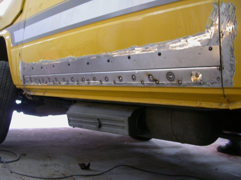

Grazie infinite Gialljokoker, le tue foto sono state ti vero aiuto. Complimenti, decisamente un bel lavoro.

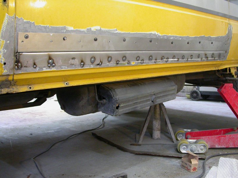

Cavolo, bravo! Posso chiederti perchè hai fatto quei tre fori sulla lamiera interna nuova?

sarei curioso di sapere se i rivetti li lasci a vista oppure li mascheri in qualche modo.
grazie per le foto, dopo averle viste ieri prima di addormentarmi ho preparato la tattica contro la ruggine nel mio joker: in attacco ci sara' il tridente frullino, fiamma, fertan.
