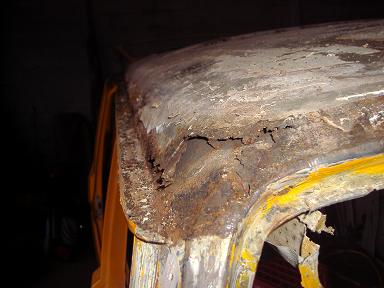

Per la parte anteriore (cielo cabina) questa foto sembra avvalorare la tesi della presenza di carrozzaria sotto il tetto alto.
La foto è stata presa sul forum segnalato QUI da Graziano

Io ho un tetto alto, lo parcheggio in strada, non passerei mai ad un tetto basso, perdere spazio di stoccaggio e la possibilità di stare in piedi. Certo che col vento sembra una barca e sforza un po'. Ora ho il problema di doverlo rimuovere perché ha ruggine nel contorno tra il tetto e i montanti. Sono disperato non so come smontarlo.chi sa come è unito alla scocca?
ajo!!!
7 Anni 3 Mesi fa #149920
Risposta da Vic al topic Sostituzione tetto alto
qui un topic dedicato...bandulleri ha scritto: Ora ho il problema di doverlo rimuovere perché ha ruggine nel contorno tra il tetto e i montanti. Sono disperato non so come smontarlo.chi sa come è unito alla scocca?
