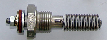

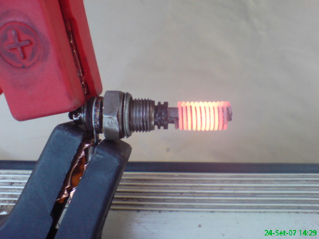

Questa candeletta è posizionata sul lato del riscaldamento Eberspächer che è posizionato esattamente sotto al furgone sotto la porta scorrevole...ti posto qualche foto che magari può esserti di aiuto...
Dovrebbe essere coperta da una pipetta di gomma...
Se posso darti un consiglio: se il riscaldamento funziona senza problemi non metterci mano...queste candelette sono molto delicate e rischi magari che pulendole si rompa il filamento che diventa incandescente :old:

Apparte che la mia non ha nessuna pipetta di gomma che la copre..e poi ho provato a svitarla con una chiave da 19, ma è in posto del cavolo e si lavora male..devo prima tirare via i due cavetti attaccati?Immagino di si..Devo svitare anche il dadino direi da 10?
Ho pensato anche di tirare via tutto il blocco come si vede nella prima foto di raffacaraffa, ma in mezzo a tutti quei tubi e cavi non riesco..
Insomma.... come si fa???

Allora, se vuoi semplicemente dare un'occhiata alla candeletta non è necessario smontare l'intero blocco: innanzi tutto lavori meglio se stacchi il tubo della marmitta e quello dell'aspirazione dell'aria; poi allenti il dado piccolo che tiene i cavi sulla candeletta (dovrebbe essere da 7 o 8) e con la chiave da 19 sviti la candeletta.... La prima prova che puoi fare è di lasciare la candeletta a penzoloni e di accendere il riscaldamento oppure di staccare completamente la candeletta e provarne il funzionamento con dei cavi....dovresti ottenenere un risultato pari alla prima foto che ho postato nel topic. Se ciò non avviene cambia la candeletta; in caso contrario....beh, auguri....ho passato giornate intere a sistemare quel maledetto riscaldamento smontandolo completamente anche all'interno e ci ero riuscito fino a qualche mese fa.... :muro: Ora si dovrà ricominciare da capo. Il discorso è che parliamo di un apparecchio molto vecchio e su un forum tedesco (e penso ci sia anche sulle istruzioni) dopo 10 anni il D2L inizia ad avere problemi alla camera di combustione il che lo rende inutilizzabile.....appena ho un pò di tempo devo riuscire a farlo funzionare di nuovo!!! :vw
Un anno fa circa ero arrivato persino a questo punto....pazzesco...
