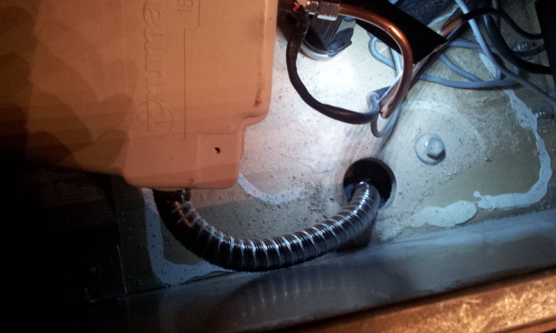

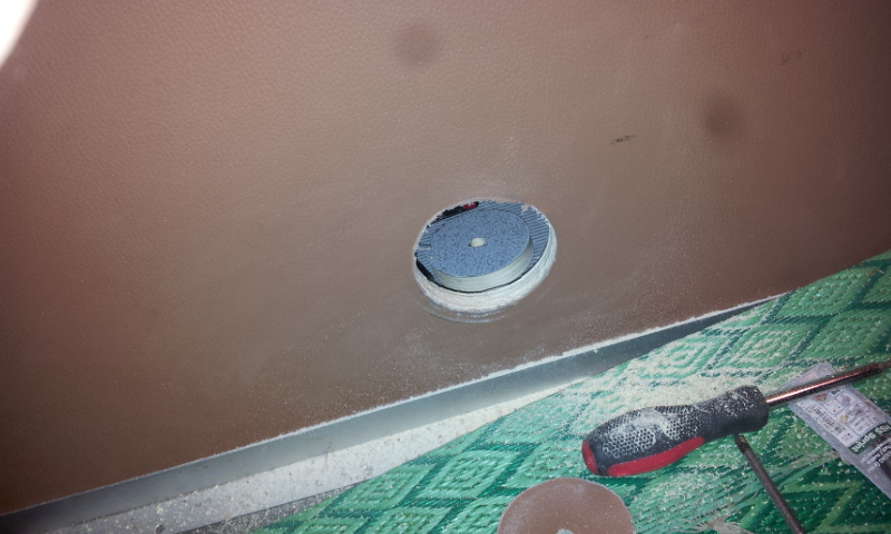

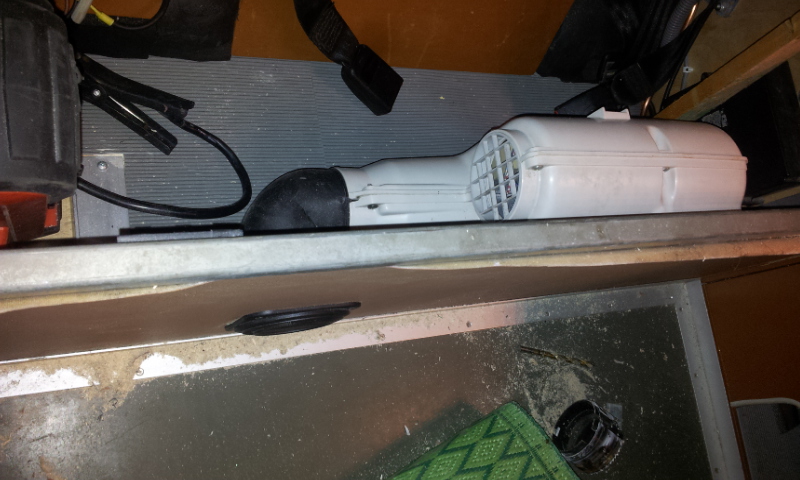

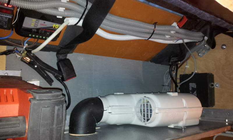

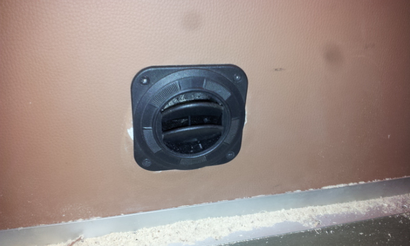

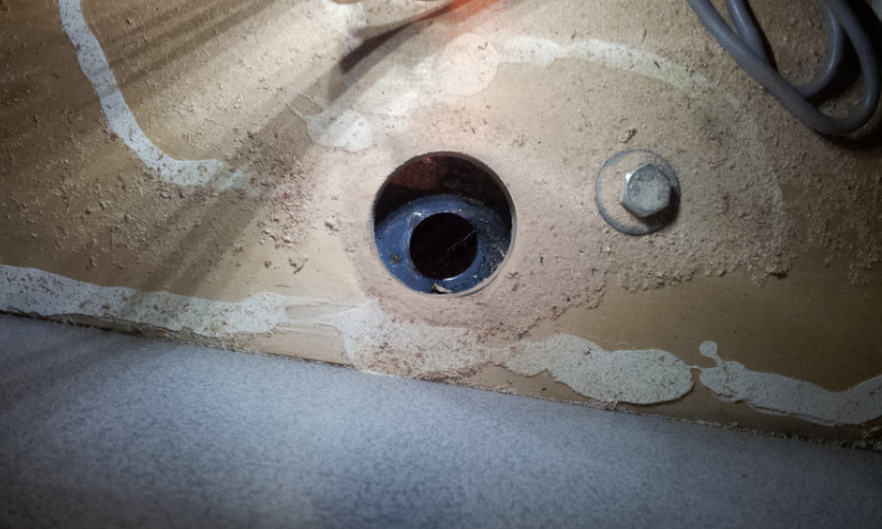

ciao Stefano, ho visto solo ora, non so se l'hai fatto ma ti servirebbe una griglia di areazione per prendere l'aria da fuori, almeno nel mio quando, il sottosedile è stracolmo di roba, una bocchetta dell'aria aiuta a non sforzare la stufa!
9 Anni 5 Mesi fa #138577
da Derex
Risposta da Derex al topic SOS Montare la truma 1800
Condivido......serve una presa d'aria a livello pavimento che lasci entrare aria dentro la panca, altrimenti la stufa fa fatica .......possibilmente lontana dalla bocchetta di uscita dell'aria cada, cosi' aspira quella piu' fredda a livello dei piedi.....
Saluti
Pier
Saluti
Pier
- Messaggi: 1300
- Ringraziamenti ricevuti 3
9 Anni 5 Mesi fa #138578
da BatDoG
Risposta da BatDoG al topic SOS Montare la truma 1800
In realta' ho pensato di fare il buco d'uscita più largo, ma essendo il tubo abbastanza lungo non rientra fumo di scarico, spero che basti, comunque in linea di massima quella panca non è mai piena, la uso come vano servizi, li ci ho fatto tutto l'impianto, batteria servizi, passaggio cavi e ci metto gli attrezzi, ma le cose piu' ingombranti le metto su. Che dire, testero' tutto al srflw
