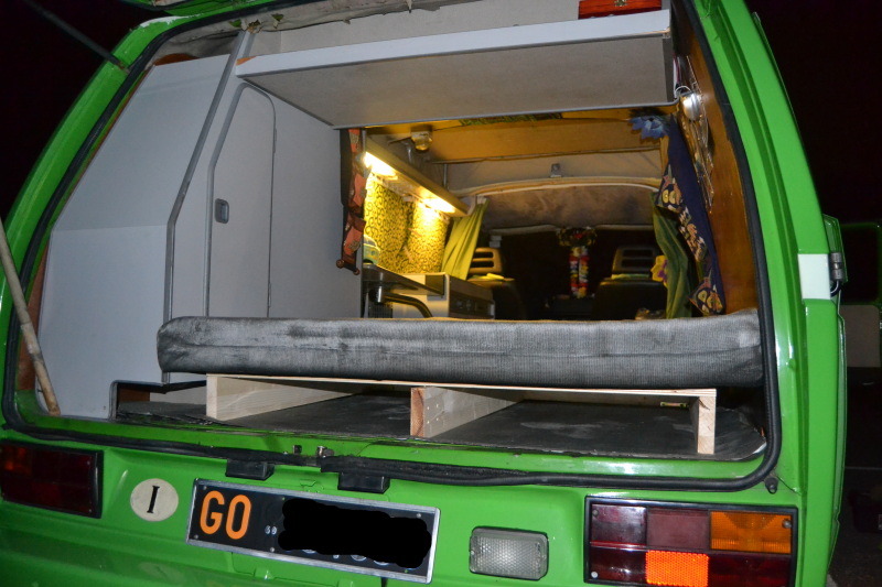

C0smin ha scritto: Ma qualcuno di voi, ha mai visto come hanno sistemato il mio allestimento Reimo, nel vano motore ?
Mi sa che non l'ho mai fato vedere a qualcuno sul forum. Questi giorni, force riesco fare alcune foto.
Il letto e un po rialzato, e rimano molto spazio sopra il motore.
Probabilmente ha il meccanismo della panca come sul mio, l'ho sostituito con questo una volta rotto l'originale.
Sotto ci sta di tutto, cavo 220, tavolo e sedie da campeggio, ombrelli, scarpe, astuccio con attrezzi ed altro ancora...togliere tutto quando si deve accedere al vano motore è una seccatura ma si spera di non spaccare mai :sisi: :D
e in posizione letto

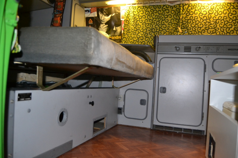

10 Anni 11 Mesi fa #120216 da lelestyle
ciao Simo
bello sto meccanismo!!!
ma è una cosa difficile da autocostruire o secondo te,che lo hai montato,si può fare?
perchè avevo pensato di creare spazio sopra il vano motore ma avevo il problema dell'altezza della panca una volta appiattita!!...
grazie

lelestyle ha scritto: ciao Simo
grazie
L'ho comprato da justkampers.com se non ricordo male ad un centinaio d'euro ed è facilmente montabile senza modifiche rilevanti, forse qualche foro ma nulla di più. Io mi trovo molto bene con tutto quello spazio stivaggio in più, sembra un meccanismo più robusto dell'originale (o forse ha solo 25 anni di meno), l'unico neo è l'apertura del mobile dietro che per accedervi devi arrivarci dal portellone e sollevare il materasso...si può sempre risolvere tagliando l'anta orrizontalmente però.

..Anche questa soluzione è interessante - per lo sportello posteriore si può risolvere come si fa per quello della "penderie" ostacolato dal tavolo.... si sega! :vw

...anche perchè su justcampers.com mi sembra che quel meccanismo non sia più disponibile...
