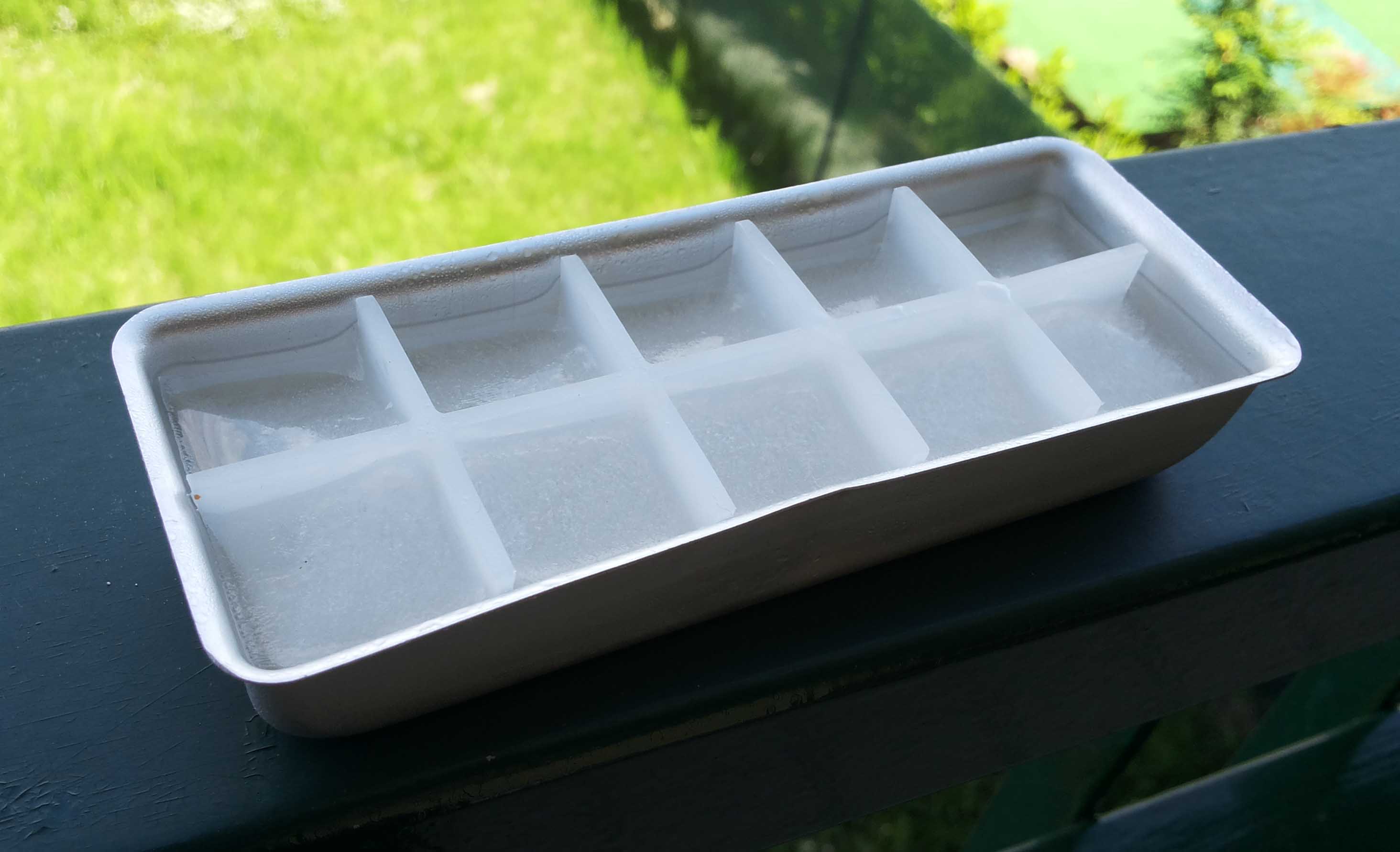

11 Anni 1 Settimana fa #119542 da Mandarino
Frigo rimontato dopo essere stato a testa in giù (però solo per una mezz'ora) e con il tubo di scarico riportato diritto. Collaudo positivo, ha fatto i ghiaccioli in un'ora e mezza...
Grazie a tutti per i consigli!!!!
