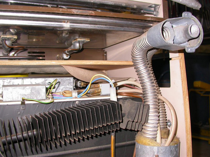

Ciao a tutti.
Oggi ho smontato il frigorifero per dargli una pulita dentro e fuori. Finite le pulizie mi sono sorti un paio di dubbi:
- Il tubo di scarico deve essere così inclinato (vedi foto), oppure si è piegato durante lo smontaggio? dubito fortemente che si sia piegato mentre lo estraevo dalla sua sede, poiché non ha fatto alcuna resistenza e per raddrizzarlo bisogna fare forza (ho fin paura di romperlo...).
- Ho letto tanto tempo fa che ognitanto bisognerebbe "capovolgere" il frigo per rimetterlo a nuovo. E' vero, oppure è solo una voce? Se è vero, come si deve fare?
Saluti.
28/04/2014 18:15 #119362 da CaravelleC
Risposta da CaravelleC al topic Frigorifero Electrolux trivalente
non conosco questo tipo di frigo, ma lo scarico mi sembra strano non sia raccordato. Sul mio camper è calzato sopra ed ha una T che genera effetto cappa... Ho appena messo a posto il tutto perchè anche a me il tubo superiore era completamente scalzato. Comunque lascio giudicare chi ha lo stesso frigo per evitare di dirti castronerie. Per il ribaltamento, ciò è dovuto alla sedimentazione di cristalli che col tempo non circolano più. Se il frigo è pigro lascialo capovolto sotto-sopra qualche giorno, poi raddrizzalo e lascialo dritto almeno un giorno intero, poi lo puoi accendere.... Un saluto

29/04/2014 09:04 #119391 da Mandarino
Risposta da Mandarino al topic Frigorifero Electrolux trivalente
Grazie per la dritta! spero che qualcuno con il frigo identico al mio possa rassicurarmi sulla connessione dello scarico. Però è davvero difficile che io possa averlo piegato durante lo smontaggio, è saldato e fa un blocco rigido.

29/04/2014 12:30 #119396 da Jimmy
Risposta da Jimmy al topic Frigorifero Electrolux trivalente
Mandarino ha scritto: Ciao a tutti.
Saluti.
Il tubo dovrebbe essere dritto. Il Joker l'hai comperato usato? Sembra che sia stato piegato per far arrivare lo scarico alla bocchetta esterna (magari era arrugginito). E' brutto da vedersi, ma a mio avviso ciò non comporta malfunzionamento.

29/04/2014 13:39 #119398 da Mandarino
Saluti.
L'ho comperato usato, ma nel 1990... da allora abbiamo smontato più volte il frigo, senza mai prestare attenzione alla forma del tubo (sinceramente non saprei dirti da quanto tempo è così). Il tubo si raccorda allo sfiato con facilità, non credo sia corto. A rigor di logica dovrebbe essere dritto, io una raddrizzata gliela do, poi quando lo rimonterò vedrò se lo scarico funziona correttamente e vi faccio sapere...
Grazie!!!
29/04/2014 14:14 #119404 da ea
Risposta da ea al topic Frigorifero Electrolux trivalente
Prova a fare una foto da un altra angolazione, da quella li sembrerebbe sia stato saldato cosi come lo vedi

29/04/2014 15:17 #119405 da Mandarino
Pronti! dalla foto si vede un altro sfiato, tipo flauto, sul fronte.
Ma i vostri sono differenti?

29/04/2014 15:20 #119406 da Mandarino
Mandarino ha scritto: Pronti! dalla foto si vede un altro sfiato, tipo flauto, sul fronte.
Ricarico la foto...
29/04/2014 19:13 #119409 da ea
boh, sembrarebbe fatto cosi.., il mio è diretto, senza sfiati, è aempre electrolux, ma un po differente da quello del joker, ha il piezo manuale, so pero di certo che anche quello del giocher ha uno sfiato simile al tuo, pero a t..
29/04/2014 20:42 #119411 da Giallojoker
Risposta da Giallojoker al topic Frigorifero Electrolux trivalente
Ciao Mario, ho trovato questa foto fatta quando ho smontato il mio frigo elettrolux, magari può esserti d'aiuto
30/04/2014 00:02 #119428 da CaravelleC
Marmitta doppia per giallojoker... Ognuno ha qualcosa di diverso a quanto vedo, ma quasi tutti confermano che la giunzione non è inclinata e non lascia spazi scoperti...
Secondo me se metti a posto chiudendo la giunzione è meglio perché i gas potrebbero stazionare nel furgone al posto che essere espulsi a parete.
Un saluto

30/04/2014 09:07 #119437 da Mandarino
CaravelleC ha scritto: Marmitta doppia per giallojoker... Ognuno ha qualcosa di diverso a quanto vedo, ma quasi tutti confermano che la giunzione non è inclinata e non lascia spazi scoperti...
Un saluto
Sono d'accordo con te, anche perchè non avrebbe senso uno scarico inclinato così, sarebbe come non averlo proprio... sicuramente è stato inclinato durante qualche smontaggio passato senza accorgercene. Questa sera lo raddrizzo e poi presterò molta attenzione la prima volta che lo metterò in funzione.
Grazie per il confronto!!!
Saluti.

30/04/2014 09:10 #119438 da Mandarino
Giallojoker ha scritto: Ciao Mario, ho trovato questa foto fatta quando ho smontato il mio frigo elettrolux, magari può esserti d'aiuto
Grazie Claudio, ma il mio è una versione ancora differente. Però il tuo, come gli altri, ha lo scarico senza sfiati. Questo mi porta a pensare che effettivamente il mio è piegato e va riportato diritto.
Spero di vedervi al raduno!
Saluti.
