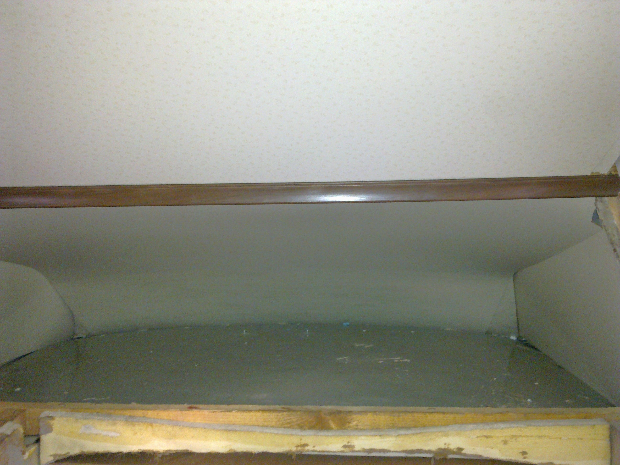

Oggi Osvaldino è tornato dal meccanico per gli ultimi accorgimenti, è stato cambiato il radiatore, il pulsante premi-stop, e una piccola perdita d'olio.
Purtroppo montando le zanzariere su uno degli oblo' ho usato delle viti troppo lunghe ed ho forato il tetto, mi toccherà risiliconare il bordo dell'oblo' centrale poiche' entra acqua...ahi!!!
Devo dire che, a parte il piccolo disguido dovuto all'acqua, i pannelli avorio danno un aria molto piu' fresca e pulita rispetto alla vecchia e puzzolente moquette.
Voi che ne dite??

Il tetto ha davvero un'aspetto molto più fresco e "pulito"! :applausi:
Mi dispiace per le viti "tetto-bucatrici", purtroppo facendo 'sti lavori capita che a volte si facciano dei casini, l'importante e non prendersela troppo e trovare come sistemarli... Meglio quello che una martellata sulle gengive...

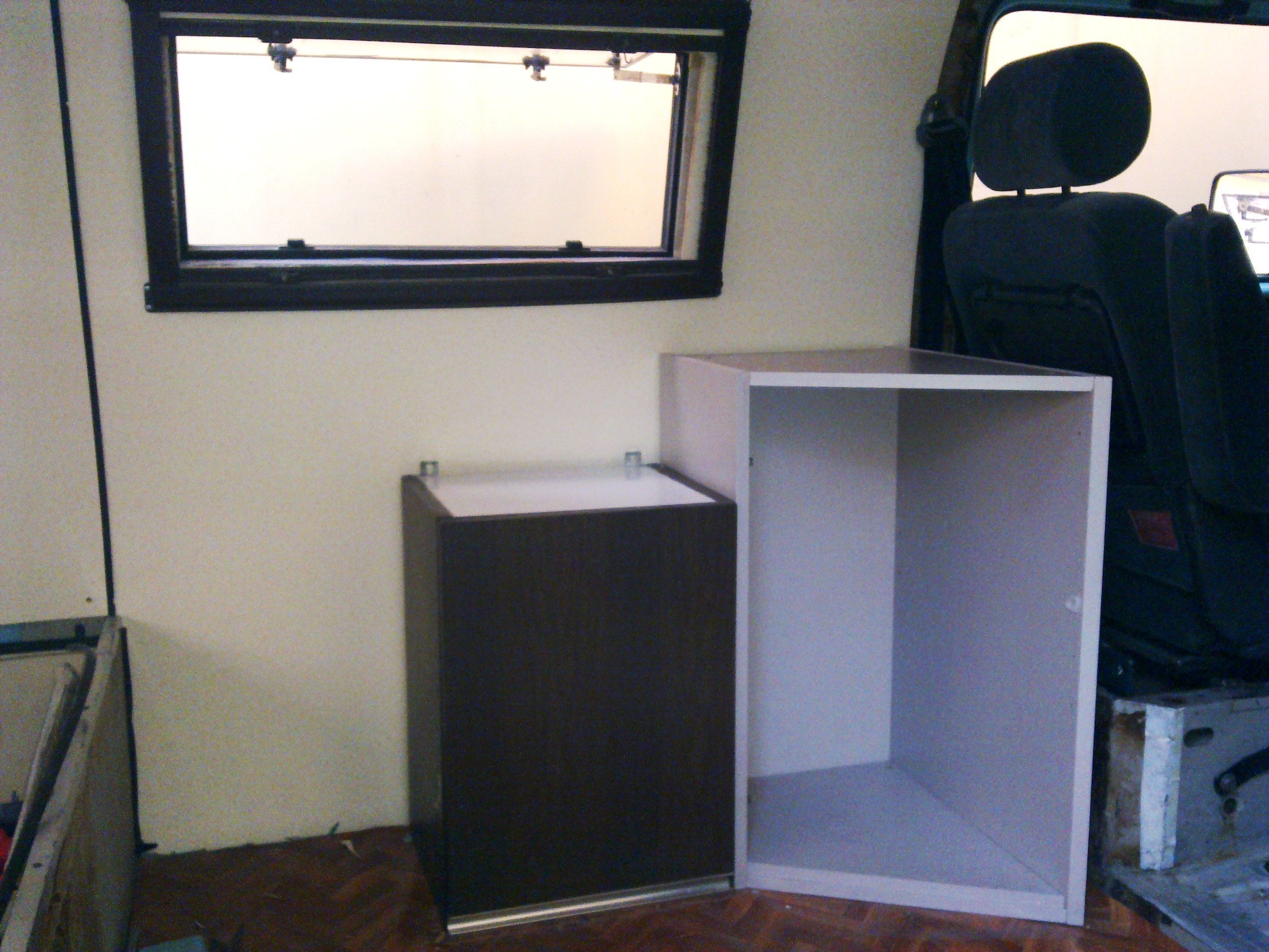

Oggi ho completato il rivestimento del tetto sopra la cabina guida:
ho siliconato l'oblo' e ho fatto una prova per i mobiletti.
L'idea è quella di metterne uno angolare ed uno lineare, in modo da sfruttare al meglio lo spazio e dare un pò di movimento agli interni, che ve ne pare???
Naturalmente manca una porta.....

Interessante come idea per sfruttare tutto lo spazio.
Invece vorrei chiedere per il frigo, hai detto che lo metti dietro al sedile del guidatore, ma in questa maniera non lo mandi a gas, perchè poi per lo scarico come fa? Non ti rimane dentro?

Molto bello il mobiletto angolare: pratico intelligente. Per lo scarico del frigo non ci sono problemi: basta allungare il camino ma da quel che ho capito vuole metterlo dietro al sedile passeggero non guidatore.
Una soluzione "metti e togli" potrebbe essere valida, un pò come faccio io col portapotty che, come tutti credo, tengo dietro al sedile passeggero legato con 2 cinghiette. Me lo porto dietro solo quando serve così nell'uso quotidiano guadagno spazio prezioso
