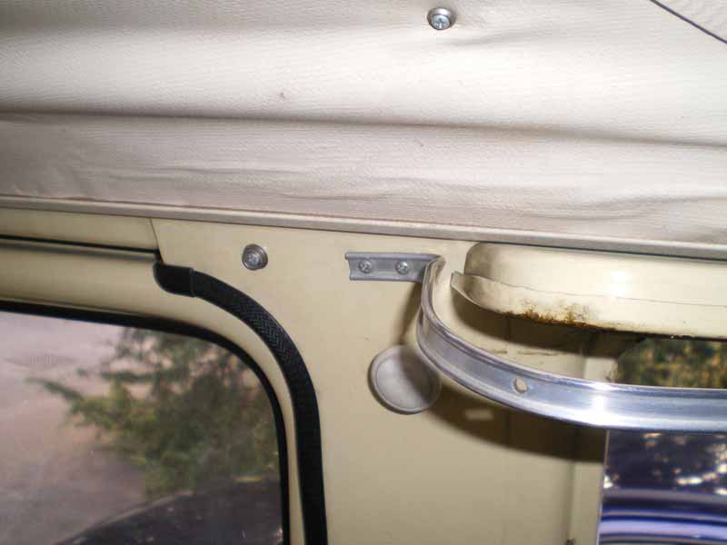

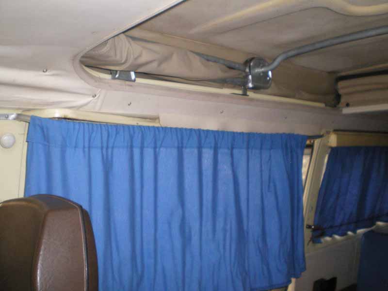

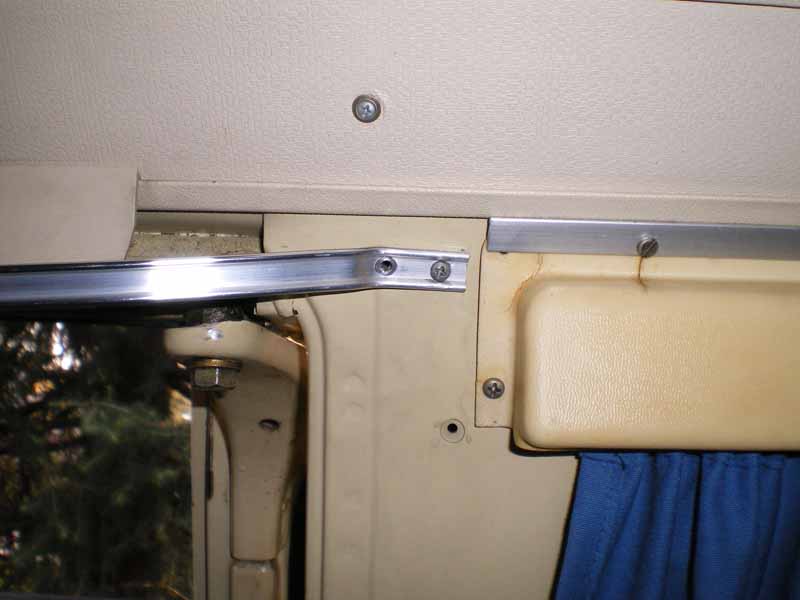

Ecco qua le foto della tenda del portellone laterale di Jay:
Come puoi vedere ha un binario in alluminio fissato alle due estremità con due viti (dalla foto una manca :kool:) e la tnda è infilata dentro, quando è aperta si fissa con un laccettino!

curiosità, ma il sistema adottato su jay per la tendina laterale è quello originale dei primi joker costruiti o una modifica fatta successivamente?
la piattina impiegata sembra dello stesso profilo di quella utilizzata sul mio per la tendina del portellone posteriore.
emilio pezzana
17 Anni 6 Mesi fa #1151 da gioy_80
Risposta da gioy_80 al topic Tendina portellone laterale
Sì, è esattamente fatta con lo stesso materiale dei due binari (alto e basso) della tenda posteriore.
Se sia nato così non lo so, ma credo proprio di sì... è troppo simile a quella del portellone dietro (persino le viti sono identiche)

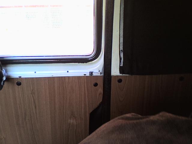

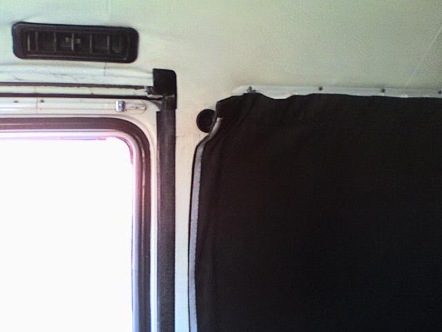

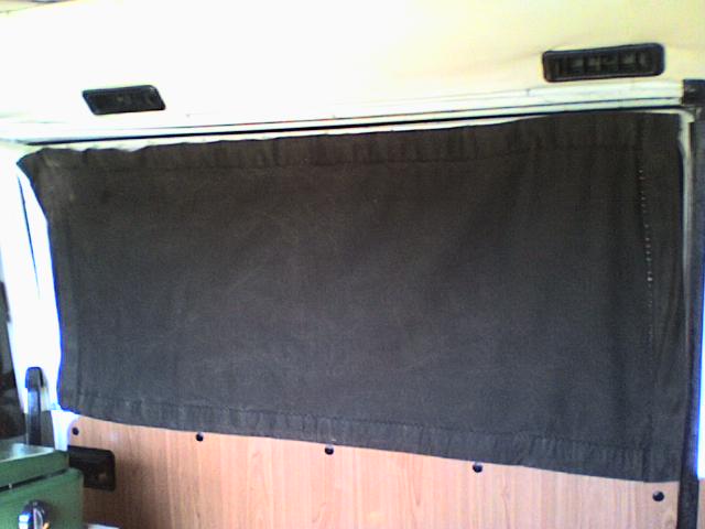

Ma intendi realizzare una tenda proprio per il finestrino del portellone, che quindi scorre con lui, o qualcosa che ti dia privacy nascondendo l' interno col portellone aperto? Nel primo caso ti posto le foto della mia tenda , forse ti puo' dare uno spunto, naturalmente con una soluzione del genere a portellone aperto l' interno e' completamente visibile. Ovvio che niente vieta di avere un' altra tenda da appendere solo al bisogno....
