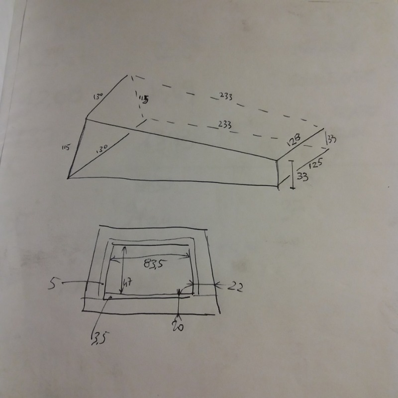

Intanto, ecco alcune misure che presi (di corsa, si vede dalla qualità del disegno....) con il telo steso in terra e considerando le misure lungo le cuciture.
Non è da prendere al millimetro visto che ero solo e non intendevo fare misurazioni scientifiche....però credo abbia un'approssimazione più che buona.
Il disegno sotto sono le misure del fronte, con la finestra.

No, così è troppo teso, è stato rimontato male in alto.colonnello ha scritto: Il telo sicuramente è quello originale ed in alto esce dalla guida verso l'interno ed in basso entra dall'esterno verso l'interno.......

Grazie Olandese, quello che ho notato è che il telo che misura 230cm di lunghezza poi è più grande sul lato che affaccia sulla cabina ovvero 134cm in basso e 131cm in alto, mentre quello da 243cm di lunghezza poi è più piccolo sul lato che affaccia sulla cabina ovvero 126,5 cm in basso e 124,5 cm in alto, cmq anche su serial-kombi scrivono di far riferimento al tipo di ancoraggio del telo al tetto, mistero!!! Il telo che è sul mio joker sulla parte della cabina misura 127cm in basso e 125,5 cm in alto e 243 cm di lunghezza. Boo forse il primo proprietario lo fece cambiare, di sicuro il secondo proprietario non lo ha fatto. Grazie dell'aiuto cmq ragazzi!!!
