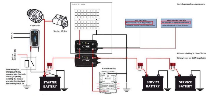

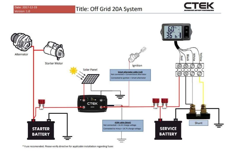

5 Anni 9 Mesi fa #152473
Mi ero salvato questi 2 schermi per darci un occhio con calma.....cosa mai fatta quindi non posso giurare sulla loro validità.
Comunque, se cerchi un po' su internet ne trovi tanti.
Risposta da OlandeseVolante al topic Pannello Solare Semiflessibile non fissato al tetto - Collegamento

5 Anni 9 Mesi fa #152474
da Peppe
Risposta da Peppe al topic Pannello Solare Semiflessibile non fissato al tetto - Collegamento
Grazie, visto cosi ad occhio sembra piu difficile di quanto credevo, forse solo perche ci sono un milione di fusibili di mezzo
