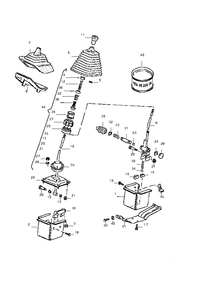

11/06/2013 13:56 #107921 da Funkpowa
ecco un esploso del leveraggio cambio, saresti così gentile da indicarmi a quali componenti ti riferisci?
Grazie

11/06/2013 14:06 #107924 da Funkpowa
Grazie
11/06/2013 16:09 #107926 da Mauriziolot
Risposta da Mauriziolot al topic [Help] Elenco pezzi per eliminare gioco leva cambio
ok area dal 31/al 35, controlla le due guide: 16 che potrebbero essere eccessivamente consumate e il diapason :) Quel forcellino immediatamente sopra al n. 30, qualche modello ha due gommini che rivestono la parte inferiore, quella che striscia contro i n. 16. Il lasco laterale dovrebbe essere tutto li. I kit con la sferetta in teflon regolano i laschi in verticale. Fammi sapere se mi sono espresso in termini comprensibili, ogni tanto mi capisco solo io... :)

30/08/2017 01:04 #148666 da geo
Funkpowa ha scritto: ecco un esploso del leveraggio cambio, saresti così gentile da indicarmi a quali componenti ti riferisci?
Ciao, avresti le pagine con i codici relative a questo esploso?
Grazie mille
