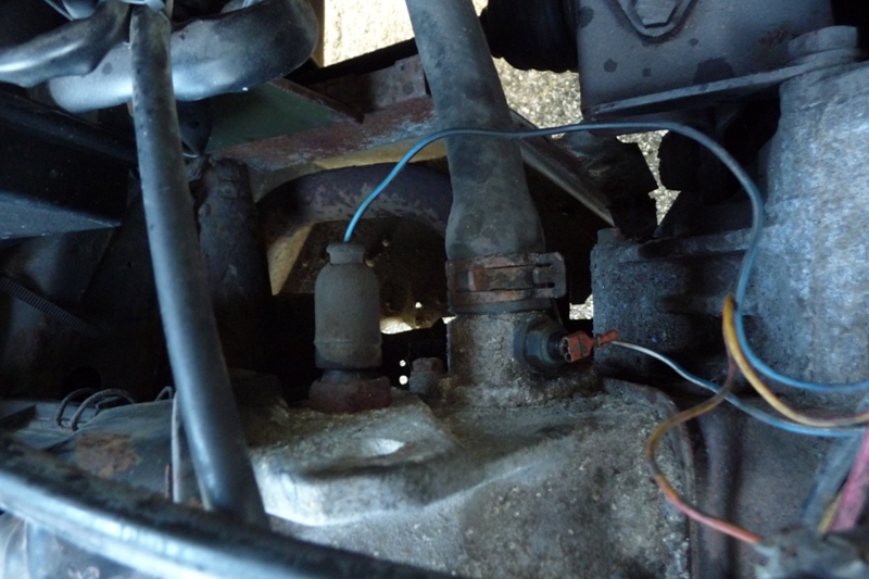

Dunque il bulbo in primo piano col filo blu è quello della pressione dell'olio e se lo stacco e lo metto a massa lampeggia la spia dell'olio. quindi OK.
diversamente quello a destra con il filo bianco blu innestato sul collettore di un tubo di raffreddamento... anche se lo stacco e lo metto a massa non accade proprio nulla.

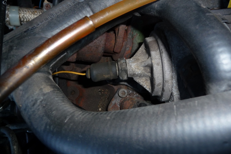

Poi c'è questo sensore con il filo giallo rosso proprio sopra la testata, questo filo se lo porto a massa accende il led rosso sul cruscotto e lentamente porta la lancetta della temperatura a fine corsa sulla destra. Il sensore so già quindi che non funziona perchè con motore bello caldo sposta la lancetta appena sulla fascia bianca di sinistra.

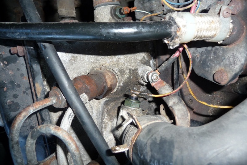

Anche per questo sensore posizionato sul filtro olio sembra non serva a nulla. Se lo stacco e lo porto a massa non accade proprio nulla sul quadro strumenti. In questo modo non capisco se funziona o se c'è qualcos'altro di rotto in giro.

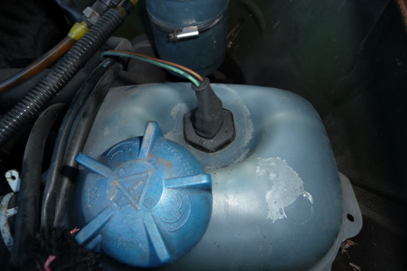

Anche per questo ho un problema, se stacco lo spinotto e cortocircuito i due fili non accade nulla, idem se metto a massa uno o l'altro dei fili. Insomma dovrebbe darmi qualche allarme del tipo vaschetta acqua vuota ed invece sul quadro strumenti non si accende nulla.

Bairo ha scritto: Dunque il bulbo in primo piano col filo blu è quello della pressione dell'olio e se lo stacco e lo metto a massa lampeggia la spia dell'olio. quindi OK.
Facendo un paragone col 1.6TD, il filo bianco blu potrebbe essere per l'impianto candelette.
Interruttore pressione olio.
Ce ne sono 2, uno alta ed uno bassa pressione.

Bairo ha scritto: Anche per questo ho un problema, se stacco lo spinotto e cortocircuito i due fili non accade nulla, idem se metto a massa uno o l'altro dei fili. Insomma dovrebbe darmi qualche allarme del tipo vaschetta acqua vuota ed invece sul quadro strumenti non si accende nulla.
Per logica, dovrebbe lavorare a circuito chiuso (circuito chiuso OK). Manca acqua, si scoprono i terminali, si apre il circuito e si accende la spia rossa nel cruscotto.
l'impianto candelette è una delle poche cose che funziona. Non credo sia un problema di fili invertiti ma forse alcuni sensori funzionano solo in combinata con altri.

......infatti ho solo detto che quel filo è del sistema delle candelette.....il sistema funziona con la T acqua.

Quindi tu vorresti dire che il filo bianco blu serve come sensore per le candelette, le quali intervengono solo quando il sensore legge temperatura bassa?? è così?
18/01/2016 16:15 #139420 da camioncino
Risposta da camioncino al topic sensori motore 1.7 KY
le candelette funzionano comunque . anche se lo lasci staccato. se lo lasci attaccato la temperatura temporizza l' accensione. se il motore e' caldo non le attiva nemmeno.

Bairo ha scritto: Quindi tu vorresti dire che il filo bianco blu serve come sensore per le candelette, le quali intervengono solo quando il sensore legge temperatura bassa?? è così?
Corretto. Il sistema (il relay) sente la T° acqua e decide se e quanto accendere le candelette.
Sostituito il sensore ... e non ho ottenuto nulla... la lancetta T acqua sul cruscotto si posiziona regolarmente sulla fascia bianca di sinistra con motore a temperatura di regime. Probabilmente è naturale che la lancetta stia in quella posizione per questo tipo di motore.
