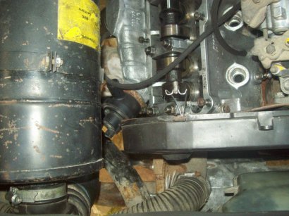

20/11/2011 17:21 #78108 da ea
Oggi ho dato un occhiata al motore, anche per me tubo tranciato..
Ho capito che va alla turbina, ma non ho capito bene che giro fa.. Chi cel'ha puo mettere qualche foto piu chiara? Grazie..
Ma secondo voi che tipo di tubo è meglio usare? Grazie ciao..

22/11/2011 11:35 #78200 da davide
ea ha scritto: Oggi ho dato un occhiata al motore, anche per me tubo tranciato..
dai...fateci vedere dove finisce sto caxxo di tubo!!

24/11/2011 16:16 #78339 da davide
qualcuno...........tipo syncrodan.....ha scoperto dove viene rilevata la temperatura per far partire la ventola? se poi qualcuno avesse voglia di fare una foto e farci vedere dove finisce il tubo corrugato.....vi saremmo per sempre riconoscenti!

28/11/2011 10:02 #78525 da Orsomajo
Purtroppo non si riesce a fare una foto esplicativa....
Il corrugato parte dalla ventola, aggira il filtro, curva a 90 gradi verso il basso per passare sotto la testata e si collega con un'altra curva a 90 gradi con un tubo metallico fissato sul blocco che finisce aperto sulla turbina....

28/11/2011 19:46 #78564 da davide
Grazzzzissime!! la tua foto "esplicante" è meglio della vera!!
Grazie davvero.
