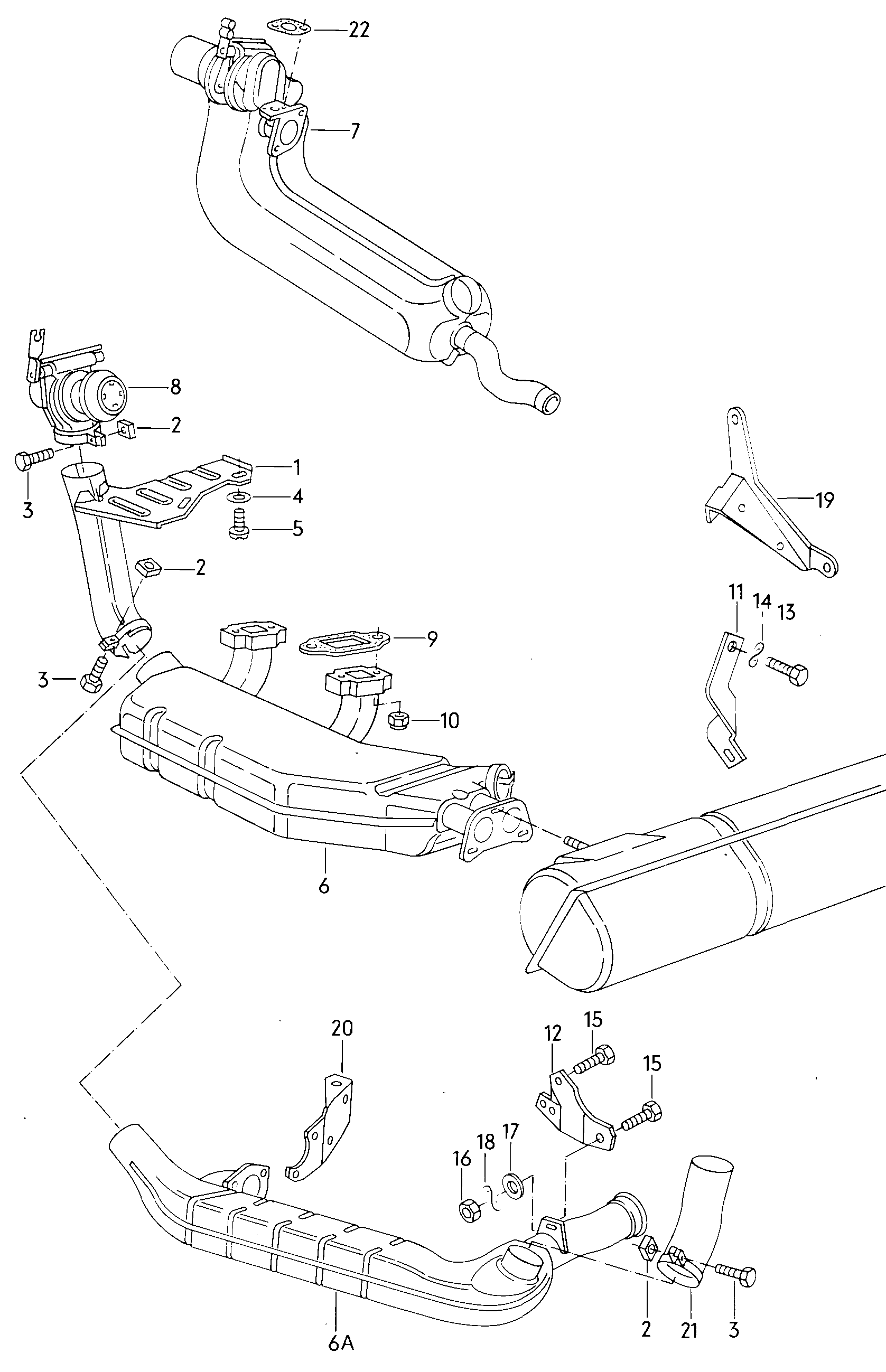

28/05/2014 17:31 #120779 da Joymachine
Risposta da Joymachine al topic Odore proveniente dal motore CU
Scusa il ritardo, per "funghetti" intendo due scatoli metallici collegati agli scambiatori di calore sui collettori di scarico che tramite le leve sul cruscotto deviano il flusso d'aria calda, incanalandolo nel tubone centrale verso la cabina o lasciandola uscire nei passaruota.
Controlla che agendo sulla leva caldo/freddo le paratie si aprano/chiudano a dovere.

28/05/2014 17:48 #120783 da Joymachine
Sono all'estremità degli scambiatori dal lato verso il muso del furgone e li vedi dai parafanghi posteriori.
Sono il n. 8 di questo schema:

28/05/2014 18:03 #120784 da Dadowest
Risposta da Dadowest al topic Odore proveniente dal motore CU
Joymachine ha scritto: Sono all'estremità degli scambiatori dal lato verso il muso del furgone e li vedi dai parafanghi posteriori.
Grandioso !!!! Grazie !!!!!
