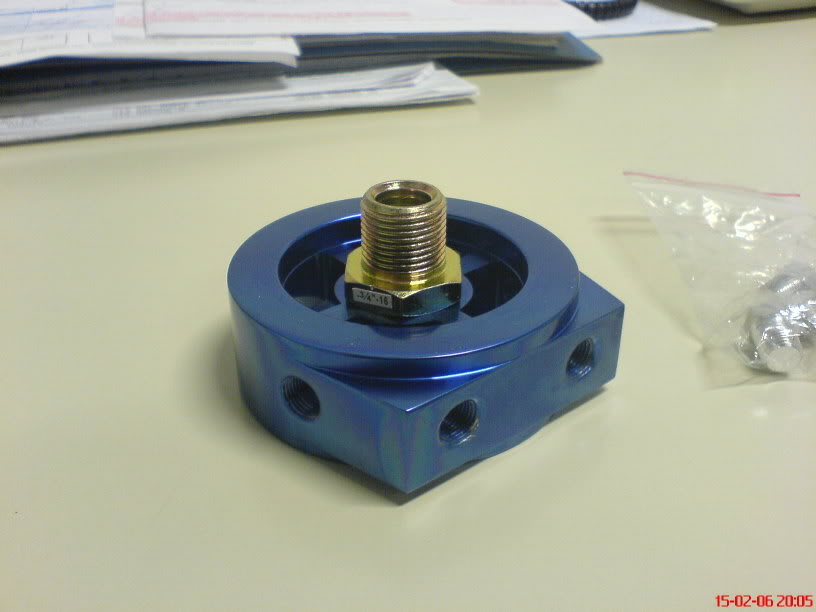

la vite centrale è quella che blocca il sandwich, ed è la stessa che poi avvita anche il filtro,sul mio non sporge, sta a filo, scaricati da internet il manuale d'officina del 2000cu e li trovi tutto sul motore, compreso paratie e convogliatori d'aria,

Argh! Mi sono rincorbellito! Non lo avevo capito. In effetti, guardando il Bentley sembra che il mio filtro sia più lungo (sembra quello del diesel) rispetto a quello della figura del Bentley. E questo sistemerebbe una questione; ma resta sempre la seconda e cioè relativamente alla vite. Se non ho capito male quella è la vite su cui si avvita il filtro, ma dovrebbe essere solidale con la flangia sul blocco motore; da quanti dice ckaiman sembra invece che sia una specie di prigioniero che va sostituito chiaramente per consentire di farci stare non solo il filtro ma anche l'intercapedine... Corretto?

ckaiman ha scritto: niente di difficile, lo si può fare nel momento della sostituzione olio motore e filtro olio, in commercio si trova tutto già pronto, il sandwich, lo si può vedere anche sul catalogo della pilot tuning italia come del resto anche il resto della strumentazione, io ho speso in totale un centinaio di euro, vi dico subito che la precisione non è quello di una strumentazione professionale, però è abbastanza indicativa, e per me è sufficente.
unica modifica che ho fatto: come vedrete sulle foto del catalogo, per fissare il sandwich sul basamento motore, dove in origine si trova il filtro, vi danno una vite di fissaggio(una sorta di prolunga) con filettatura tipo Jic di 3/4, dove da una parte(la femmina)fissa il sandwich al basamento, mentre sul maschio si fissa il filtro dell'olio.
attenzione io parlo per il motore 2000 cu, per il 1600 bisogna verificare se c'è lo spazio per montare il tutto(inutile comprare e poi accorgersi che non lo si può montare).
tornando al discorso della vite che è fondamentale, quella di serie è corta, quindi bisogna trovare un tornitore(in genere quelli che rettificano teste ne sono capaci), che cloni la vite, solo che dalla parte della femmina dev'essere 9 mm più lunga.
altra cosa è che il filtro rimane a filo del blocco motore, infine bisogna passare i cavi della strumentazione dal vano motore al crescotto qui ognuno si può sbizzarire per trovare la strada migliore...... io mi sono documentato su internet e ho trovato filmati su you tube, e ho consultato vari forum.... non è difficile.
ciao e buon viaggio e aircooler forever
Ciao ckaiman grazie delle spiegazioni,ho visto sul sito da te indicato il supporto per il filtro olio, sul catalogo ce ne sono 3. TH 10104 dovrebbe essere quello giusto? poi se ti è possibile potresti dirmi se anche il manometro e la sonda per la rilevazione della temperatura li hai comprati da loro? E quali sono? La vite di serie che è corta e bisogna rifarla più lunga di 9 mm, non capisco qual'è. Scusami per tutte le domande ma non vorrei comprare cose sbagliate. Ciao e Grazie! Claudio
si è quello..

per il montaggio questo filmato su youtube rende l'idea:http://www.youtube.com/watch?v=DB1rX0eksdI

Chiarissimo, il che significa che quello che si vede nella foto da te postata è semplicemente un prigioniero femmina da una parte, per bloccare "la fetta di salame" (visto che si parla di sandwich!) al blocco motore e maschio dall'altro per consentire l'avvitamento del filtro alla fetta di salame.
Ma non dovrebbe essere questo pezzo compreso nel kit?

ho trovato questo , mi sembra lui che ne dici ckaiman?
e come strumento avrei trovato questo
Tu cosa hai montato, ed eventualmente dove?
