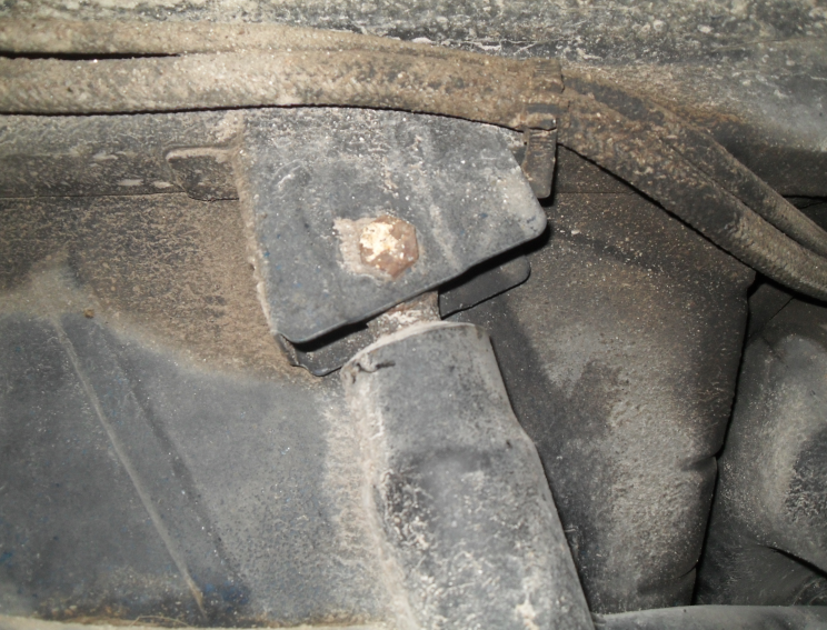

16/10/2011 15:24 #75787 da SyncroDan
Risposta da SyncroDan al topic Alzando il syncro
C'ho dato un'occhiata al volo.
L'attacco superiore (parlando di ammortizzatori posteriori) è sicuramente più comodo da modificare.
Dovrei provare prima con 10mm, per apprezzare gradualmente un eventuale miglioramento (e sentire eventuali lamentele dei giunti)...
Scatolato con attacchi ribassati all'interno dell'attacco originale, che dici?
16/10/2011 17:23 #75795 da SyncroDan
Paolo, altra domanda (ormai dovresti conoscermi... :look: ).
Nelle tue millemila prove hai mica calcolato l'angolo a cui lavora il giunto quando la molla è completamente estesa con l'assetto originale? quando alzo la ruota da terra, per intenderci... i famosi 17° limite oppure qualcosa meno?
Se non l'hai mai calcolato, vedo di farlo io a breve... così da capire se veramente 20mm di aumento della lunghezza totale dell'ammortizzatore possono essere tollerati dai giunti oppure no...
Altra cosa: il nuovo attacco non deve creare un angolo di lavoro dell'ammortizzatore maggiore dell'attuale, questo è ovvio (altrimenti bisognerebbe modificare gli ammortizzatori...). Ma riducendo l'angolo (quindi verticalizzando un po' l'ammortizzatore)?
Dici che è meglio fare il nuovo attacco in linea con l'attuale, oppure verticalizzarlo un po' (e a questo punto diminuire l'allungamento dell'attacco)?
Quante paranoie.... non si possono usare e basta questi furgonacci?!? :ghgh:

16/10/2011 22:36 #75815 da paolinox
Risposta da paolinox al topic Alzando il syncro
Non ricordo ma dovrei avere tutti i dati segnati da qualche parte.
Ricordo invece che nell’esperimento i giunti originali (senza averli smontati ed ingrassati) oltre i 20mm cominciarono a “lamentarsi”. Mi fermai quindi ad una misura di 10/15mm di allungamento dell’ammortizzatore. Probabilmente un giunto nuovo (o vecchio ben ingrassato e con senso di rotazione invertito) sopporterebbe meglio lo stress.
Per quanto riguarda la prolunga dell’ammortizzatore…non ho mai valutato la possibilità di abbassare l’attacco superiore ma ho sempre ragionato sull’alzare l’attacco inferiore (un limite mentale...). Ottimo spunto, prossimamente vedo se c’è la possibilità.
Verticalizzare l’ammortizzatore è controproducente: se fai una verifica in opera ti accorgerai che così facendo porteresti il fodero dell’ammortizzatore troppo prossimo allo scatolato del braccio della sospensione e nella massima escursione ne rischieresti il contatto. Lo lascerei quindi in linea alla sua posizione attuale.

18/10/2011 23:12 #76003 da SyncroDan
Ma no, Paolo! Niente saldature! :D
La mia idea è completamente reversibile, ci mancherebbe!
Che esperimento sarebbe se non si potesse tornare indietro??
Io immagino uno scatolato che si infila dentro lo scatolato originale, della stessa forma (un po' più stretto, per infilarsi dentro, e un po' più alto, per avanzare verso il basso) e viene fissato ad esso tramite un bullone da avvitare nel foro che già esiste.
Nel nuovo scatolato che scende, fare due buchi per fissare l'ammotizzatore con un bullone.
Ti sembra infattibile? Almeno, in caso di risultanti disastrati, è tutt'altro che definitiva! :ghgh:

18/10/2011 23:50 #76009 da paolinox
Perfetto, ma così facendo vai ben oltre i 10mm e arrivi prossimo ai 30mm che ti dicevo poco sopra. Quindi già in zona giunti non originali. E specialmente x te che zompi tra fossi e buche direi che il giunto originale sia estremamente a rischio. Oppure sono limitato anche qui nella "visione" della soluzione..?
